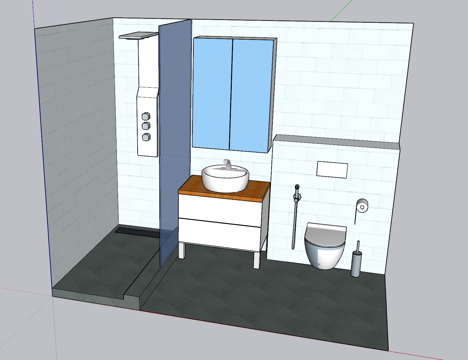

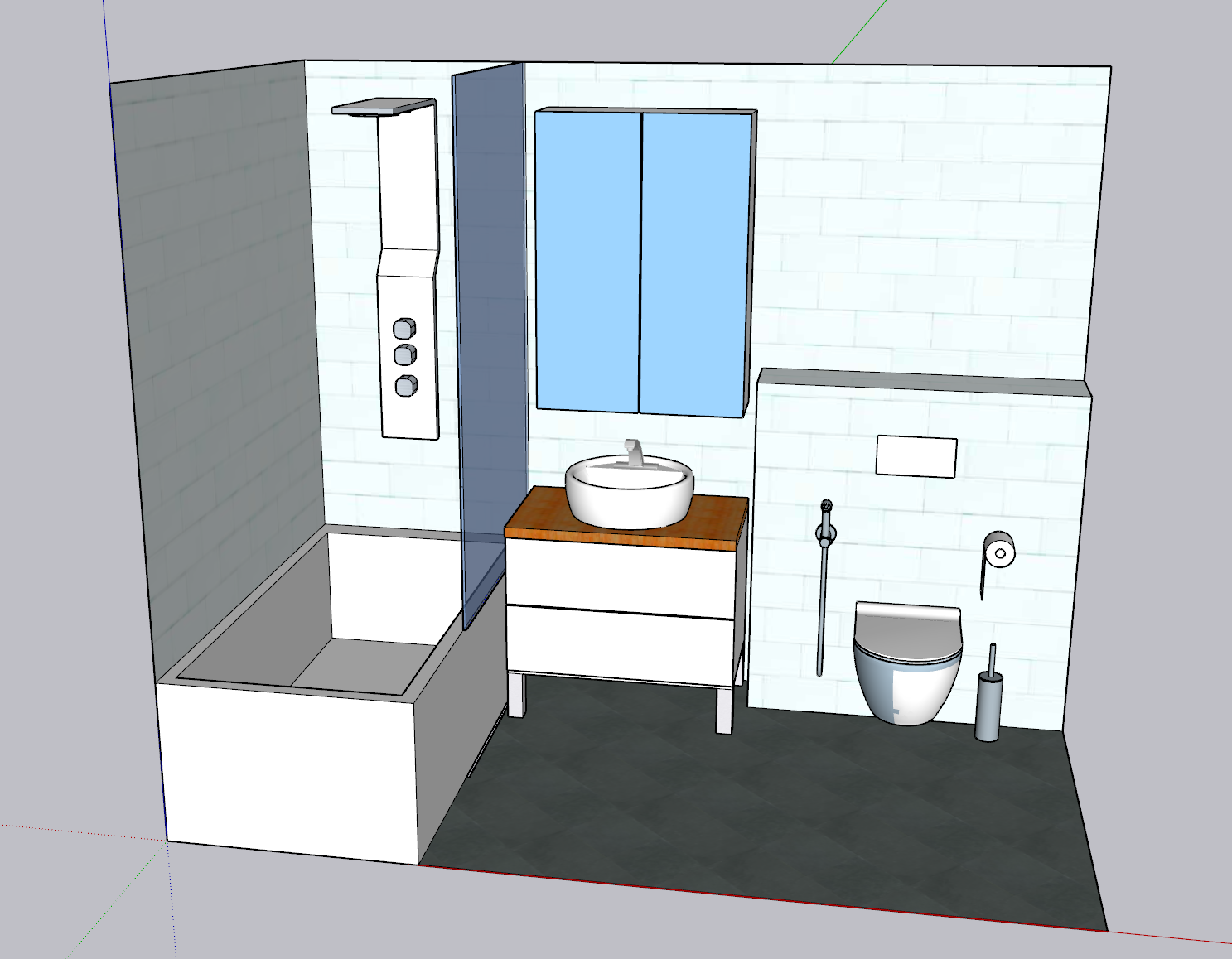

Soovin vahetada välja vannitoas vanni ning selle asemele ehitada dušinurga.
Hetkeseisuga on paigaldatud eraldiseisev vann ning sein ja põrand on täies ulatuses vanni alt plaaditud. Idee oli vann eemaldada, ehitada alus, paigaldada süvistatav duširenn ning plaatida põrandaplaadiga.
Mõtted ja soovitused teretulnud.
Tänud ette abi eest!

See aluse ehitamine on hädavariant, kui teisiti ei saa. Kui mingi nipiga ei õnnestu sileda põranda alla äravoolu ära mahutada. Mis vahenditega need 3d vaated on tehtud?

Ma pigem kabiini või plastikust põhja ei paigaldaks, nurga laius ca 70cm. Äravool on seinas, põrandast umbes 1cm.
3d vaated tegin SketchUp-is.
