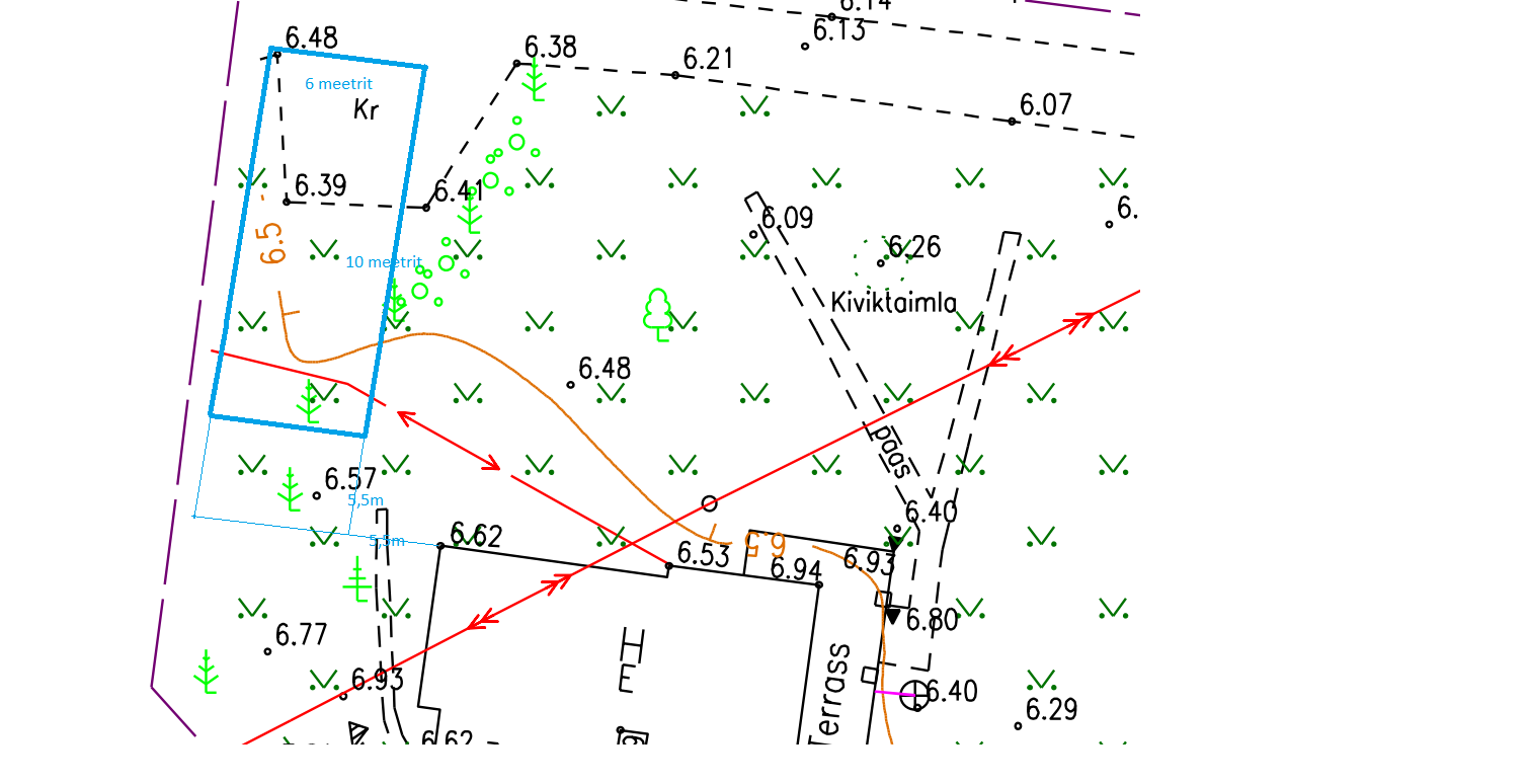

Vajaksin teoreetilist abi või soovitage kedaki kes oleks nõus konsulteerima.
Soovin ehitada kõrvalhoonet samale krundile. Autode variualune + garaaž. Kokku 60M2 ja 4m kõrge. Ilma kütte ja elektrita. TP3 klass. Puithoone.
Kõrval on saunamaja. Tulehohutusklass TP3.
Tegin ka lihtsa joonise. Uus hoone siis sinisega. Enne kui hakkan keskkonnaametiga ja projekteerijaga suhtlema tahan olla kindel, et hoonetevaheline kaugus võib olla selline. 5,5 Meetrit hoonest ja 5 meetrit räästast.
Ise olen lugenud välja nii: Kuja nõuet ei ole, kui:
 hooned ühel kinnistul ja samast tuleohutusklassist ja
 TP3 hoonete kogupindala ≤ 400 m2
või
 TP2 või TP1 hoonete kogupindala ≤ 800 m
ifffff

Jah nii on,et ühel krundil võivad sul olla hooned suvalise omavahelise kaugusega ja kui on TP3, siis hoonegrupp võib olla max 400m2

Minu soovitus oleks alustada päästeametniku jutule minemisest. Kui jutule lähed, siis räägi AINULT ideest, ära aadressi maini ja las päästeameti tegelinski seletab sulle lahti kõik nüansid. Visiidi lõpus küsi, et kas võid kõik need küsimused saata kirjalikult e-posti teel ja saada e-postiga ka vastused. Kui on tark ja oma sõnade eest vastutav päästeametnik ja ta probleeme ei näinud, siis anna tuld ametlikule käigule. Vahest on kasulikum hakata asjaajamisega pihta tagantpoolt ehk kes annab eelviimasena heakskiidu. Mõistliku KOV ehitusministriga(viimane allkiri) annab vaielda, kuigi on ka jurakaid. ;)
Re: Kõrvalhoone kaugus saunast
Jättes korraks kõrvale konkreetse kauguse küsimuse...
Ma ei saa tegelikult üldse aru miks on vaja projekteerimisega seotud küsimusi/probleeme lahendada enne projekteerija juurde minekut?

(2) Mitme omanikujärelevalve tegija kaasamisel peab omanik kirjalikult määrama igaühe järelevalve valdkonna ja ulatuse ning teavitama sellest ehitise ehitajat.
(3) Omanikujärelevalve tegija peab kinnitama kirjalikku taasesitamist võimaldavas vormis omanikule oma sõltumatust isikutest, kelle tegevuse üle ta järelevalvet teeb.
(4) Omanikujärelevalve tegija peab omanikku teavitama ilmnenud asjaoludest, mis võivad mõjutada tema sõltumatust omanikujärelevalve tegemisel.
(5) Omanikujärelevalvet tegev ettevõtja peab omanikule ja ehitajale edastama selle konkreetse ehitise või objekti omanikujärelevalve tegemise eest vastutava pädeva isiku andmed.
(6) Kui omanikujärelevalve tegijal puudub mingis osas pädevus järelevalve tegemiseks, peab ta sellest koheselt teavitama omanikku.
Nii projekteerija järelevalve kui omanikujärelevalve eesmärk on sisuliselt riskide maandamine
Kui eramu ehitaja arvab, et tema pädevus on piisav siis võib ka ise järelevalvet teha (vastavalt määruses sätestatud korras) ning loomulikult siis ka ise vastutab võimalike vigade eest...
Omanikujärelevalve on ehitamise protsessi nõue, see ei ole ehitisele esitatav nõue
Ehitise nõuded on iseseisvalt kehtivad sõltumata sellest, kas ja kelle poolt omanikujärelevalvet tehti
Postitusi: 11638
Algne küsija on tegelikult küsinud vaid kinnitust kas ta mõttelend on õige. Selle vastuse ta sai. Edasi on tema enda asi kas teeb joonised ise ja kui ei oska siis ostab projekteerijalt. Edasi esitab KOv ja saabki oma ehitisteatisele mingi vastuse.
