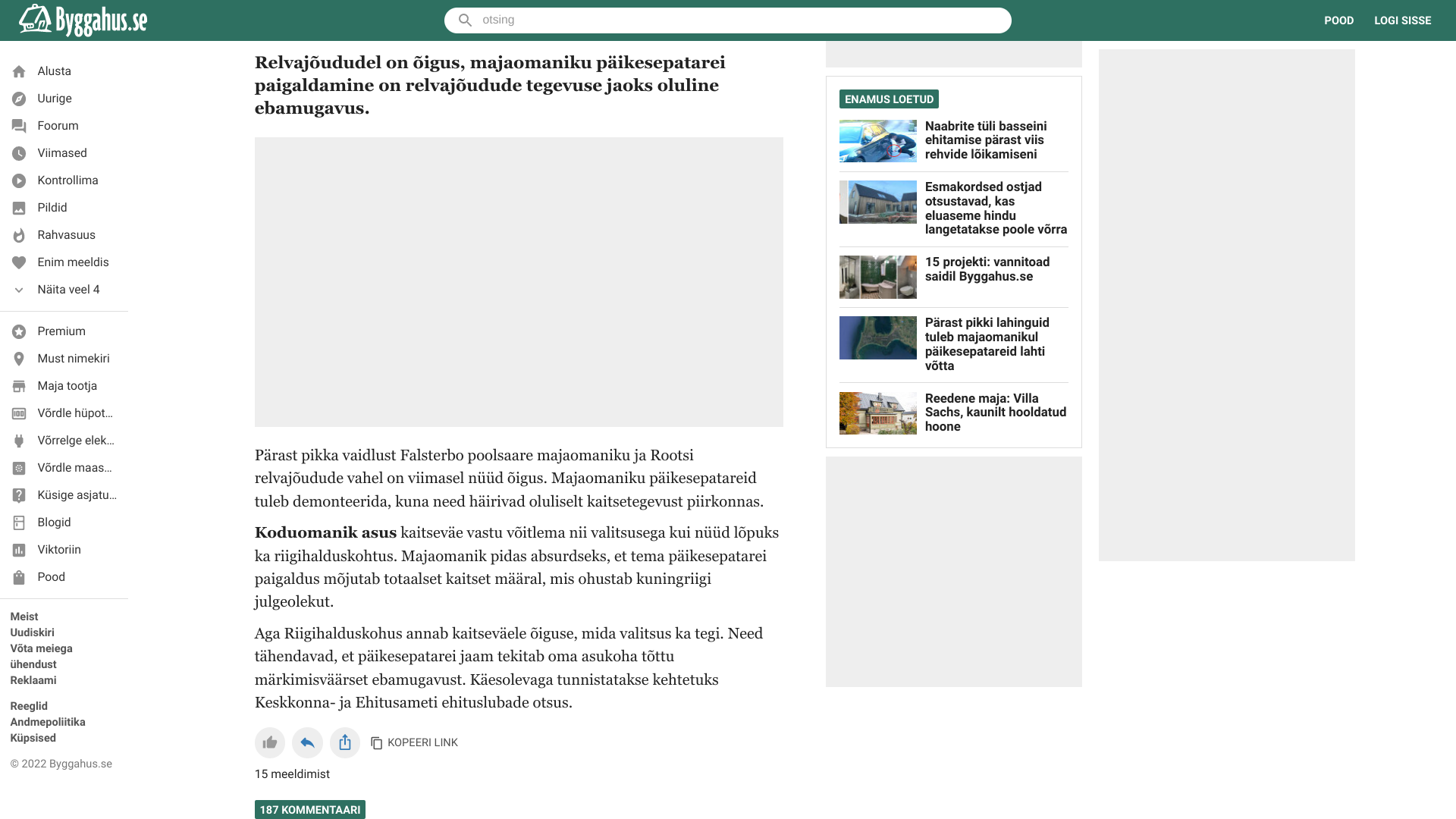

Kergendamaks kaevumist võin ka ekraanipildi lisada:
