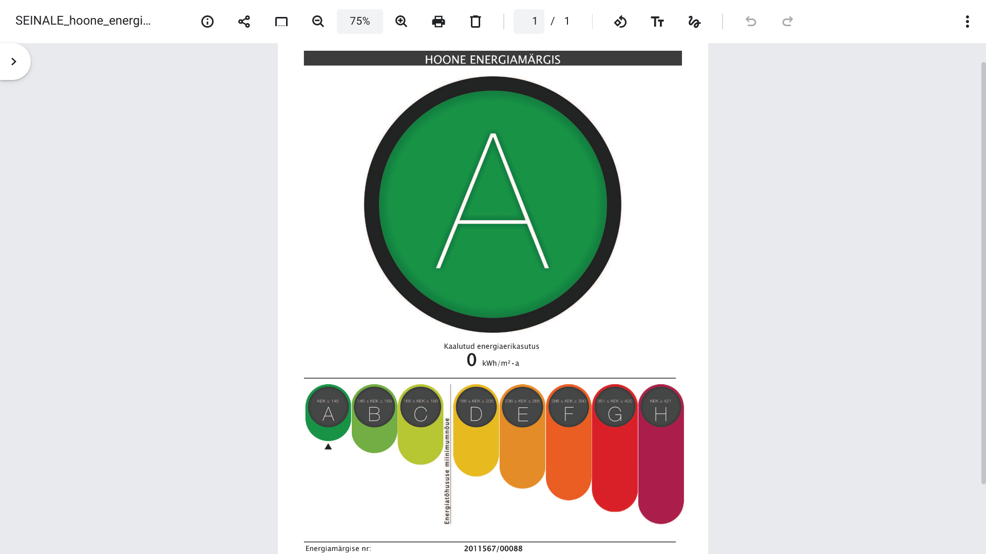

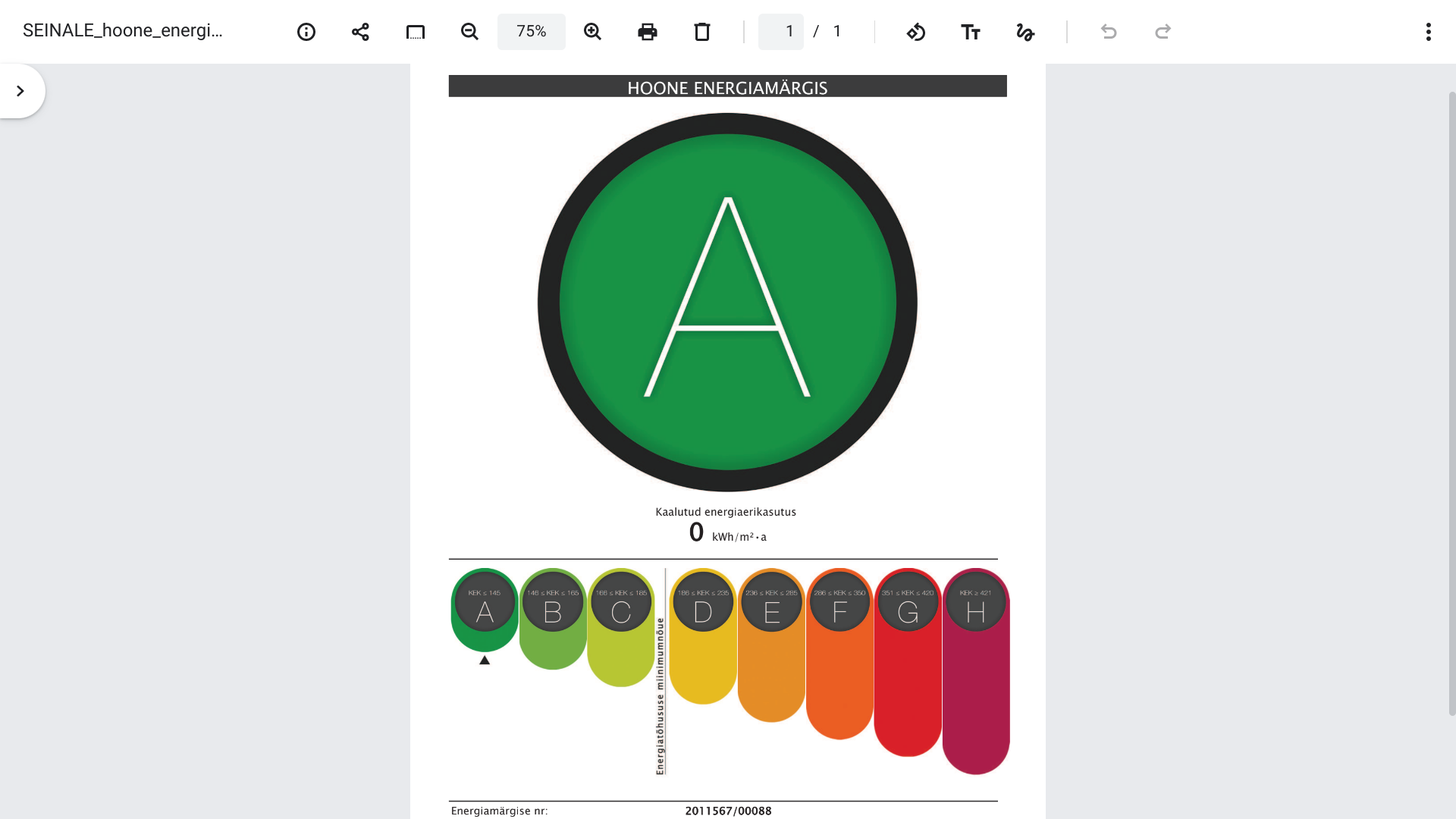

Hetkel kasutatav arvuti ei ava ASICE faili ja saan lisada PDF pildi seinale minevast märgist.
(Tavaliseks netis kolamiseks kasutan Cromboki.)
See on muidugi ilus pilt...
Kuid kahjuks ei ütle ega kajasta midagi...
Aga OK - las olla...
