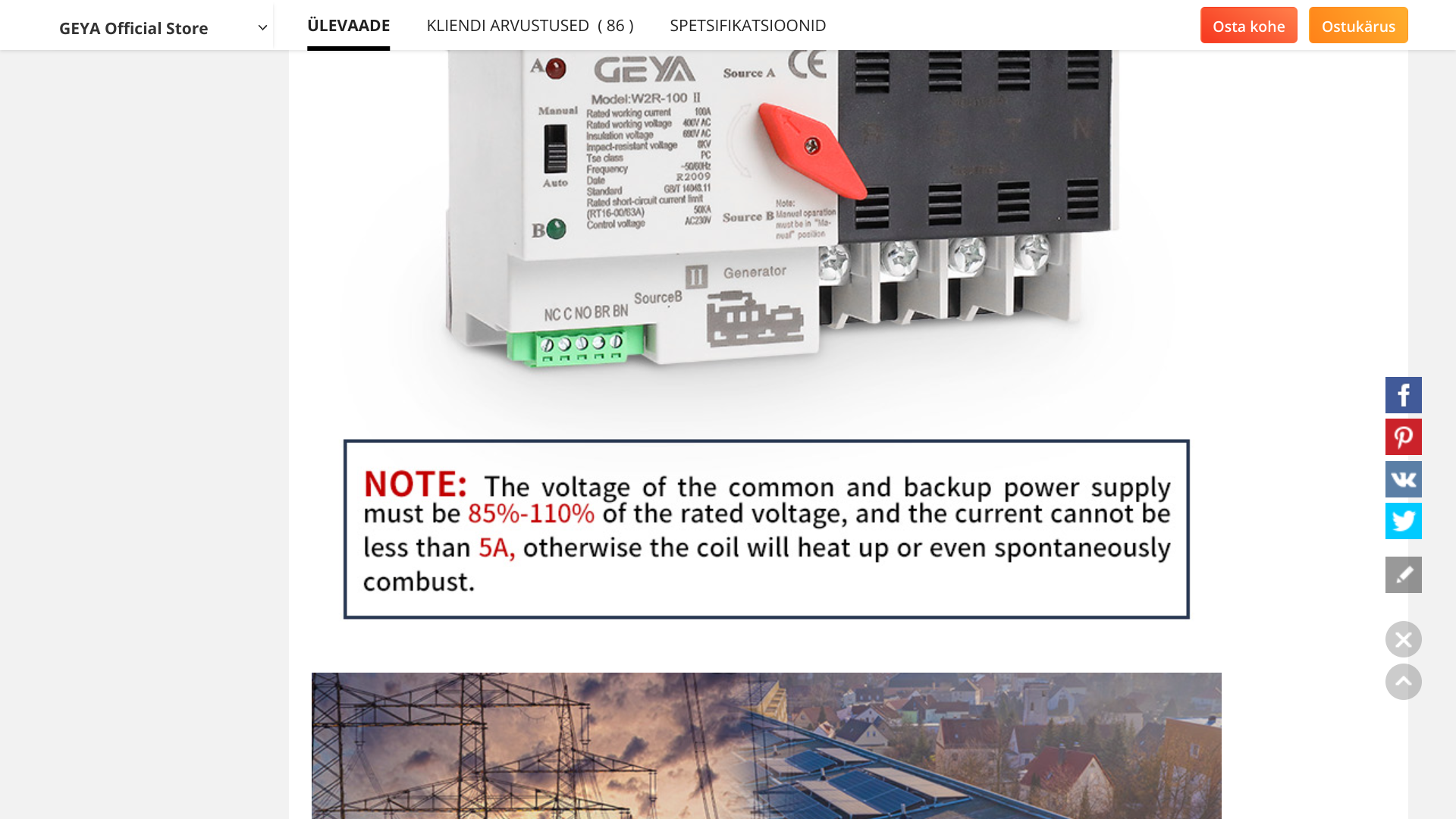

kunn24 kirjutas: 18 Nov 2022, 19:38 Eks ma uurin üle, kui pask ta on. Mis puutub voolu, siis see on mingi ajuvaba tekst lülitusmähise voolu kohta lülitamise hetkel (kui lülitunud, võetakse vool lõpplülitiga maha).
Pildid müügitekstist, pole küll sama pood aga jutt on sama:

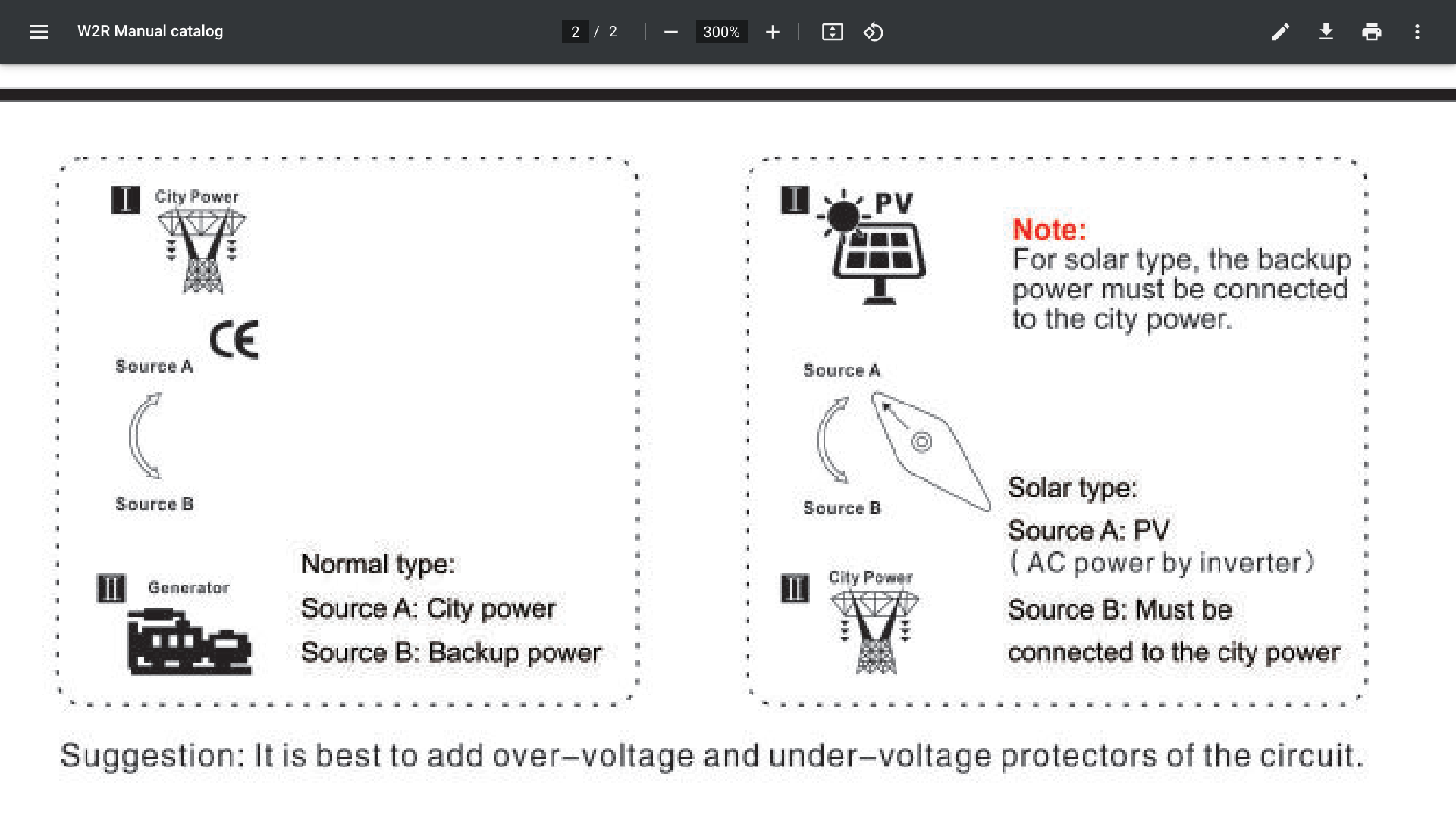

kunn24 kirjutas: 18 Nov 2022, 02:19 Samuti tellisin 1 ATS-i lahenduse jaoks Hiinamaalt sellise jublaka (3P, 63A) https://www.aliexpress.com/item/4000944 ... 25b9EswFYC
Nendel automaatlülititel on kirjutatud juurde mitmeid hoiatusi, kas süvenesid, et mis need tähendavad?
*) Pakutakse erinevaid lüliteid nii generaatorile ja inverterile hoiatusega, et generaatorile ettenähtud lülitit ei tohiks inverteriga kasutada. (kas vastupidi võib, pole sõnagi.) ..
Leidsin lülitite erinevuse üles ja pilt illustreerimiseks tootja juhendist, lülitussuund on erinev:
Manual: https://www.geya.net/wp-content/uploads ... Manual.pdf
Ja mähiste põlemise hoiatus on juhendis ka mõistetavama tekstiga.
Viimati muutis ping, 19 Nov 2022, 01:10, muudetud 2 korda kokku.

kunn24 kirjutas: 18 Nov 2022, 22:49 See jutt puudub seda, et vooluallikas annaks ilma probleemita (et pinge ei langeks sel hetkel alla lubatava) lülitamise hetkeks 5 A välja, muud midagi. Kuigi ma veid kahtlen, mis räiged lülitusmähised seal on- tuleb ära, saab testri peale ühendada ja läbi mõõta. ...
Automaatüliti ümberlülituseks vajalik vooluimpulss on ca 5A ja reservtoite allika väljund võimsus peab olema vähemalt 1kW faasi kohta.
Et alla 1kW inverter ei pruugi suuta ümberlülitada (sest lülitub ise välja ülekoormuse tõttu) ja väiksema generaatori väljundpinge võib niipalju langeda, et lülitusmähis põleb ära.
Geya peal on kirjas tööpingeks 230V aga teistel 220V.

kunn24 kirjutas: 19 Nov 2022, 15:59 Siis võib sellise jubina pista, kui vooluimpulss probleemiks https://www.aliexpress.com/item/3299636 ... iDqTWm7Lxy
Kui selle lüliti tootja ei avalda lülituse elektrimagneti impulsi suurust, ei tähenda et sellel lülitil puuduks ümberlülituse impulss.
Ühe ostja kommentaari järgi viidatud lehel on sellise konstruktsiooniga lüliti ohtlik, sest juhthoovastiku purunemisel lülituvad kõik sisendid ja väljund omavahel kokku.
Toode on potentsiaalselt ohtlik. Põhisisendi ja varulülitite sektsioonid lülitatakse sisse ja välja eenditega plastrõnga abil. Rõngas asetatakse mootori võllile ja asub selle ja käepideme vahel. Juhul, kui rõnga plastist eend puruneb, võib ühe sektsiooni lisada ilma teist välja lülitamata. See põhjustab 3-faasilise lühise. Seadmel ei ole täpselt määratletud neutraalasendit, kui mõlemad sisendid on keelatud.
