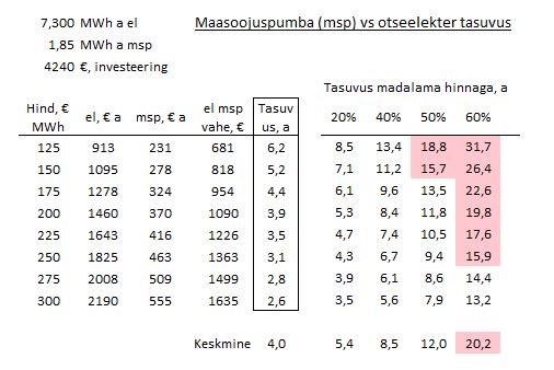

Erinevalt valaskala loomkatsest soovitan küttesüsteemi valiku enne ehitamist ekraanil läbi mängida. Sedasi on odavam ja mässamist vähem, kui hiljem selgub, et ei ole nii nagu algul tundus ja vaja ümber ehitada.
Tingimused: 140-150 m2 hoone soojuskoormusega 3 kW, soojustagastusega vent, vesipõrandaküte, toad 22 kraadi, 4-5 inimest, pk 3x25A. Kütte ja sooja veel vajadus on 7,3 MWh (mõõdetud, valaskalakese kahe aasta keskmine). Otseelektrit (oe) võrdlen maasoojuspumbaga (msp).
Oe = 24 kW tennid 3x6=18kW küttele + 4x1,5=6kW soojale veele 1500€ (valaskalakese info). Eeldan, et see sisaldab ka segusõlme koos juhtautomaatikaga. Kui segusõlm puudub, siis tuleb ka see kulu lisada, aga hetkel sellega ei arvesta. Erinevalt valaskalakesest lisan 0,5 m3 soojustatud akupaagi 990€ + paigaldus 300€. Paak võimaldab salvestada 47 KWh (dT 80), mis on maks arvestuslikust 72 kWh soojusvajadusest ca 65%. See annab enam-vähem piisava võimaluse ka talvel odavat el hinda püüda. 24 kW tennid tahavad 24000/230/3 ~ 34,8A ehk 40A suurust peakaitset, st olemasolevat on vaja 15A võrra tõsta. Elektrilevi ampritasu on 198€, mis tähendab 15*198=2970€. Oe maksumus on kokku 5760 €.
6 kW msp hinnaks koos paigaldusega võtan 10000 €. Msp COP = 4, mis teeb 7,3/4 ~1,85 MWh aastas. Tegelikult on küttel väheke suurem ja sooja vee tootmisel väiksem COP, aga selle jätan arvestamata, kuna mõju väike. Samas on turul msp, millel SCOP 6,15. Võibolla peaks arvestuse tegema COP 5,5 või 6-ga? …jääb 4.
Msp ja oe Investeeringute vahe on 10000-5760= 4240 € oe kasuks. Nende numbrite ja erinevate elektri hindadega arvestades tuleb msp lihttasuvuseks 2,6 - 6,2 a (keskmiselt 4 a). Seni ei ole msp edus (tasuvuses) erilist kahtlust, sest õigesti dimensioneeritud kvaliteetne msp kestab 20-25 aastat.
Järgmiseks hindan kütmist minimaalse elektri hinnaga. Täpsemalt pakuks huvi hindade vahe, st keskmiselt mitu % odavamalt elektri kätte saab, kui ööpäevas 1-2 tunni kaupa kütta? Paraku ei paista keegi teadvat ja valaskala katsed alles käivad. Arvatavasti saaks NordPool-i lehelt vajalikud andmed kätte, aga ...lähen lihtsama vastupanu teed ja võrdlen tasuvust 20-60% soodsamate lõpphindade korral.
Kokkuvõtteks näitavad numbrid, et isegi 50% odavama elektri hinna korral on msp keskmine tasuvusaeg 12 aastat ja msp tundub mõistlik valik va juhul kui pikaajaline hind on madal, nt <150 € (kas on sellist ohtu?) ja õnnestub saada suur (min 50%) hinnavõit. Samas, kuna pole teada mitu % odavamat hinda ikkagi püüda õnnestub, siis ootame valaskala katsetuse ära.
Edukat arvutamist ja loodan, et on abiks küttesüsteemi valikul.

6 kW msp hinnaks koos paigaldusega võtan 10000 €. Msp COP = 4, mis teeb 7,3/4= 1,85 MWh aastas. Tegelikult on küttel väheke suurem ja sooja vee tootmisel väiksem COP, aga selle jätan arvestamata, kuna mõju väike. Samas on turul msp, millel SCOP 6,15. Võibolla peaks arvestuse tegema COP 5,5 või 6-ga? …jääb 4.
Olen ise ka maasoojuspumbast omal ajal unistanud aga on kahtlus kuidas need fantastilised SCOP numbrid on saadud? Jah, suvel on soojem aga suvel vajatava energia osakaal on väiksem. Kas need on meie kliimavöötme testid? Ja kas ei tundu veider teha suvel sooja vett msp-ga kus maa all temperatuur +6 C , või kasvõi +10, kui õhus on +15, + 20 ?
Sooja vett suvel võiks teha pigem kasvõi päikesepaneelidega, aga nende mainimine siin teemas on keelatud.. :(
Ja sellel tasemel vaidluses jääb ikka arusaamatuks, kas selles valaskalakese 6 sendis on ka võrguteenus?
ja kui selliseid analüüse tehakse, siis võiks küttele kuluvat energiat ikkagi MÕÕTA, mitte arvutada umbes suviste ja talviste elektriarvete vahena.Puude ja gaasi kulu ikkagi mõõdetakse..kasvõi ruumi täpsusega..

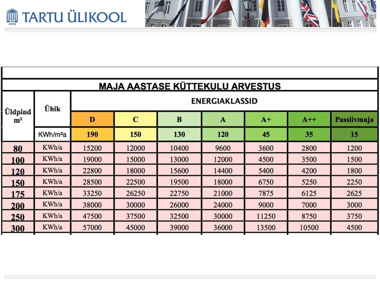

Olgu lisatud üks vanem illustreeriv tabel kuid sisu on sama. Enamik hooneid on C klassis. Valaskalakese jutt on tabeli järgi A+ ehk igamehe jaoks ilus unistus.
COP ja SCOP standardid: Standard annab seadme kohta iseloomustuse. Soojuspump on vaid süsteemi osa, mitte tervik st standard ei kajasta täielikult teie kodust soojatootmist.
Võite suvaliste arvudega arvutada, nii nagu val tegi.
Viimati muutis Coolhouse, 12 Nov 2022, 10:17, muudetud 1 kord kokku.

Coolhouse - seal tabelis on otsesõnu mainitud küttekulu kWh/m²a.

Kokkuvõttes leiti, et "Madalama küttevee pealevoolutemperatuuri ning soodsate pinnaseomaduste koosmõjul võib maasoojuspumba soojustegur olla oluliselt kõrgem energiatõhususalaste määruste ning tootja poolt antud näitajatest."
Oeh, ma olen vist ikka paadunud skeptik. :scratch: Ühe üliõpilase kooli lõpetamise kohustuslikku kursuse-/kooli eduka lõpetamise lõputöösse, mida toodi viites näitena, siis suhtun neisse veidi õlgu kehitavalt. Viskasin pilgu peale ka viite kirjutamise ajale. Pealevoolumeedia suur iidol, Ulli-Greta, tegi vist tol ajal oma loomulikke ihulikke vajadusi veel mähkmetesse ja lõputöös ei olnud arvesse võetud inimtegevuse(?) mõju planeedi Maa loomulikku/inimtegevusest sõltumatut eksistentsi. Ulli-Greta ja teised kliimaaktivistid võiksid veidi aeglustada meid soojendavas tähes(Päikeses)toimuvaid tuumaprotsesse, et VE foorumi eksistentents ei lõpeks 5 miljardi aasta pärast. ;)
Võiks teha vahet üliõpilase ja veidi kogenuma inimese praktiliste kogemuste najale toetunud (magistrandi/doktori) uurimistöödes. Lihtsalt minu arvamus, ei midagi enamat.
Mis puutub minu kommentaari esimesse lausesse, siis selle õigustamiseks/põhjendamiseks võin öelda, et kui mingi asja soetamiseks tehtud kodutöö plusside-miinuste suhe on 75% plusside kasuks, siis asi on hea. ;)

Kasutasin arvutuses konservatiivset COP 4 ja mitte 7,18 just põhjusel, et ideaalseid tingimusi ei saa üldistada ja lõputöö ei kõla tõesti kõige usaldusväärsemalt. Ac457765-el on vaid arvamus, mis võis 10a tagasi isegi kehtida, aga aeg on edasi läinud. Samuti ei saa üht halba kogemust teistele laiendada.
Võrdlesin oma prognoosi (tehtud enne msp soetamist) ja reaalselt mõõdetud energiakulu ning sain tehase lubatuga peaaegu identse tulemuse (COP 4,45 vs lubatud 4,5). Wikipedia väidab, et GSHP (ground at 10°C), COP = 7,2 ja ground at 0°C COP = 5. Teoreetiline Carnot' tsükli (sisend 0 °C) COP on 8,8. Kuskilt otsast ei paista, et msp-l peaks olema COP 3? Oma arvamust või numbrit peale ei suru, igaüks uskugu mida tahab.
