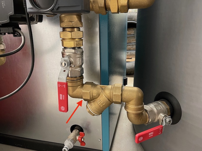

Suvel sai katlamaja ehitatud, vesi sisse lastud, töörõhuga ära testitud ja proovikütminegi tehtud. Kusagilt ei lekkinud midagi.
Nädalapäevi tagasi sai jällegi paar päeva köetud, siis siis seisis nädalakese külmalt. Nüüd avastasin, et akupaagist katlasse tagasituleva mudafiltri all on väike märg plekk. Mudafiltri ja põlve vahel ei rohkem ega vähem kui üks tilk vett. Pühid ära, tekib mingi aja pärast uuesti. Samas lekib piisavalt vähe, et allapandud topsi midagi ei kogune.
Katelt küttes ja soojenedes justkui kadus ära, aga mingi hetk tuli tilk tagasi.
Antud liitmikuga oli see probleem, et keeret ei saanud lõpuni kinni pingutada kuna muidu oleks põlv vales suunas ja/või mudafiltri kork ülespoole jäänud. Seetõttu sai jäetud viimane pool tiiru pingutamata ja loodetud, et keermeliim (Loctite 5776) fikseerib ühenduse(d) piisavalt kindlalt. Selgus, et selles kohas siiski mitte.
Kas ja mida teha? Kas loota, et aja jooksul jääb ise kinni või pigem läheb hullemaks? Kas süsteem hakkab sealtkaudu oma eelsurvet kaotama või nii väike kadu ei muuda midagi?
Ühendus on nii lollakas kohas, et lahtivõtmiseks tuleks katel veest tühjaks lasta ja seal on sadakond liitrit destilleeritud vett sees, millest on veidi kahju. Akupaagi vahel on õnneks kuulkraanid olemas.
Kas on mingit mõtet, kuidas seda liitmikku lahtivõtmata tihendada? Väljaspoolt ilmselt ei pea ükski asi, aga üks avantüür, mis pähe tuli - kahel pool filtrit olevad kraanid kinni, filtrikork ära, sisu kuivaks ja äkki saab sealt korgi vahelt mingit möginat seestpoolt keerme vahele määrida? Sedasama keermeliimi või näpuga mingit hermeetikut v. silikooni? Kas see lollus võiks pidama jääda?
Lisan pildi ka. Lekkekoht tähistatud punase noolega.

Härrased, kruvide/mutrite lahtiloksumise fikseerimiseks ettenähtud keermelukusti (nt. Loctite “sinine” 243) ja spetsiaalselt toruliitmike tihendamiseks ettenähtud keermehermeetik (nt. vanem Loctite 577 või uuem 5776) on kaks eri asja. Viimane ei valgu raskusjõu mõjul kusagile ning on selline paksem oranz viskoosne ollus, mis jääb paksu elastse kihina keermete vahele.
Antud tootega lubatakse mäletamistmööda kuni 2” liitmikke ühendada. Pildil olev liitmik on 1 1/4” läbimõõduga.
Miks ma keermeliimi kasutan, mitte takku/lina? Omal ajal (15…20 a tagasi) saigi kõik ainult linaga tehtud. Keermeliimi peale sai üle mindud sellepärast, et linaga koostatud ühendus sõltub rohkem koostaja näpuosavusest ja õigest linakogusest. Liiga vähe - ei tihenda, liiga palju - ei saa kokku keerata, lina jookseb vahelt välja. Kui igapäevaselt seda tööd ei tee, siis on linaga janti rohkem, ajakulu suurem ja tulemus ei ole nii korrektne.
Keermeliim on ennast 1/2, 3/4 ja 1” ühendustes seni kenasti õigustanud, aga ilmselt siis 1 1/4 keere on juba piisavalt suure lõtkuga, et ei jagunud seda sinna piisavalt või oli koostamise praak.
Rääkige parem, kuidas asja saaks ilma lahtivõtmata lahendada?
