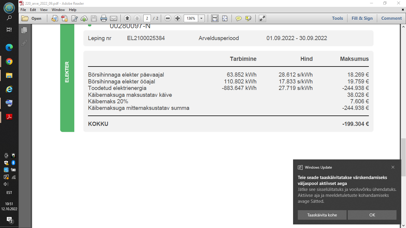

Odavaim küttesüsteem tundub hetkel olema päiksepaneelid ja soojuspump.
Kuna minu "kütteperiood" algas septembris, siis arvutasin viimase kahe kuu küttekulu.
Ei hakka siin juuksekarva lõhki ajama ja seepärast on arvestatud kogu elamise elektrikulu liitumispunkti arvesti järgi.
Meetodiga: ühes kuus müüdud elektri koguhind, miinus ostetud elektri hind koos lisamaksudega (eur) jagatud sellel kuul võrgust tarbitud elektri kogusega (kWh).
Septembris maksis võrgust ostetud elekter minule -105senti/kWh ja
Oktoobris maksis -4senti/kWh, sest Oktoobris oli vähem päikest.
Jah, ongi energiahind miinusmärgiga, sest müüsin rahaliselt rohkem, kui võrgust tarbitu maksis.
