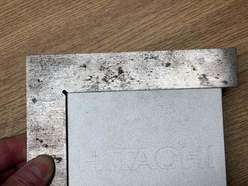

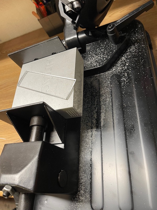

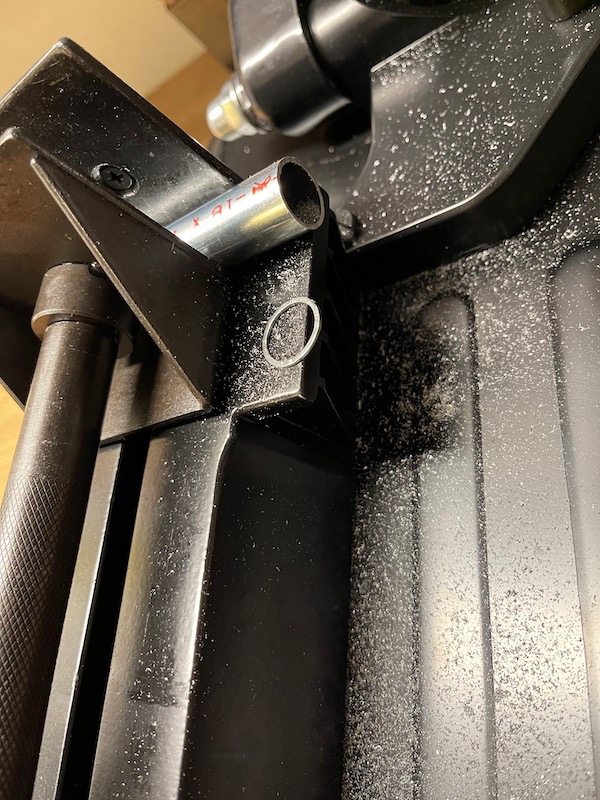

Esimesel pildil siis 18 mm teraspress torust lõigatud "seib" ja järgmistel 118 x 35 mm ristlõikega alumiiniumist seadmekarp. Vinkliga visuaalselt hinnates on ideaalselt risti ja sirge.
Mõõtsin ka supleriga karbist äralõigatud riba paksust alt ja ülevalt, vahe on 0.15mm ehk niipalju jookseb 35mm karbi paksuse (e. kõrguse) kohta vertikaalsuunas kaldu. Viimane võib vabalt ka detaili fikseerimise puudujääk või käega saeraami kusagile poole surumise teema olla. Jah, ma tean, et saag peab oma raskusega vajuma, aga lülitit tuleb käega kinni hoida ja paratamatult võid selle käigus saagi veidi nügida.
Kokkuvõttes minu jaoks täiesti piisav täpsus ja saag teeb seda, mille jaoks ma selle ostsin.
Toruotsad jäävad ka ilusad ja faasimiseks piisab kergest pöördest faasilõikuriga. Seda käsitsi keeratavat torulõikurit, mis paksenduse sisse muljub, ei taha enam nähagi.

kunn24 kirjutas: 27 Okt 2022, 12:43 Kas selle toru puru jääb magenti külge? Puruga sa oled omale riske juurde tekitanud võrreldes rulliga lõikusega.
Faasima pead mõlemal juhul.
Saagimispuru tuleb loomulikult eemaldada. Saagimisel tekib seda puru toru sisse üllatavalt vähe, enamus tekib faasimisega, kusjuures saetud toru on vaja palju vähem faasida kui käsi-rull-lõikuriga tükeldatud toru.
kunn24 kirjutas: 27 Okt 2022, 12:43...aga mida teed pikema paika keeratud trassiga? Võtad uuesti juppideks?
Pildi järgi tuleb puru kuhjaga ja lõikamise vibratsiooniga võib kanduda torusse edasi ja kaugele (olenevalt kaldest ja rapsimisest lõikamise ajal).

Kuna pean lähiajal palju roostevaba terasega tegelema, siis nüüd otsustasin saagi kasutada...
Edit: Jah, foorumiteemas on juttu roostevabast vs vask, aga ka tavaline teraspress toru on piisavalt tummine, et läheb faasitöötlemise poolest pigem roostevaba poole.

Teraspressi lõikamisest veel: ostetud lintsaag teeb oma tööd suurepäraselt. Täpselt, kiirelt ja kerge vaevaga.
Üks asi, millele ma enne ei osanud tähelepanu pöörata - ümber toru keeratav rullidega lõikur vajab rullidele toetuspinda ehk äralõigatav jääk peab olema vähemalt paari sentimeetri pikkune. Kui olemasolevat torujuppi on vaja sobitamise käigus nt. 5 millimeetri võrra lühemaks teha, siis rull-lõikuriga seda teha ei saa. Saega võid maha võtta ka millimeetri.
Teema on minu jaoks loogilise lõpu saanud. Tänud tähelepanu eest!
