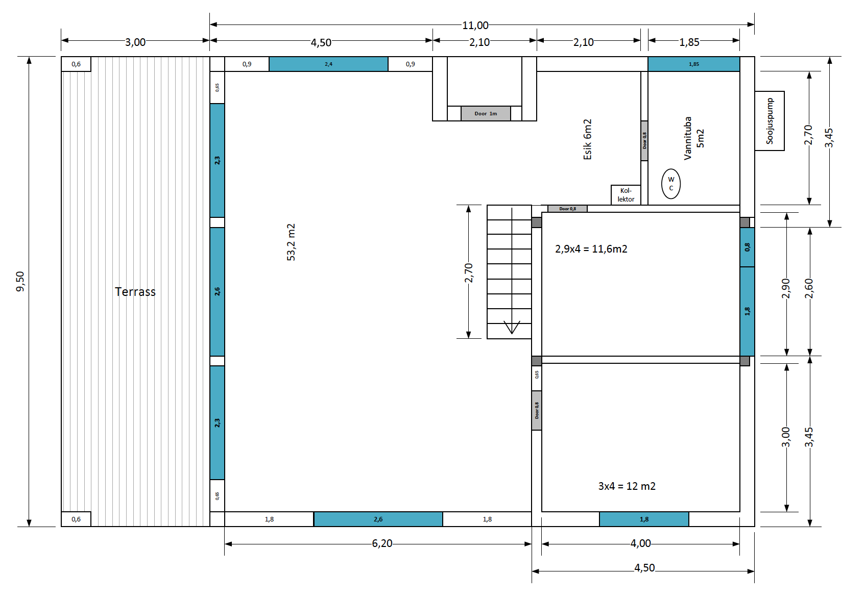

1) Minu enda arhitektuuriprojekt sai alguse ühest külastatud ehitusjärgus majast, mille konstruktsiooniliseks omapäraks olid kaks emapuud. Sealt tekkis liimpuidust postide/talade vahel suurte klaaspakettidega fassaadi idee.
2) Kuna oskan kasutada ühte igivana 2D joonestustarkvara aga ei oska kasutada 3D softi, siis joonistasin 2D-s enda ettekujutuse. Hea tahtmise juures oleks võinud seda teha ka pliiatsiga paberil, näide ühest lehest selline:
3) Selle joonisega küsisin kümnetelt majatehastelt hinnapakkumisi, kuni lõpuks ühega haakis. Ja haakis nii hästi, et mõlemad pooled olid järsku huvitatud hea tulemuse saavutamisest, ning majatehas tootestas selle.

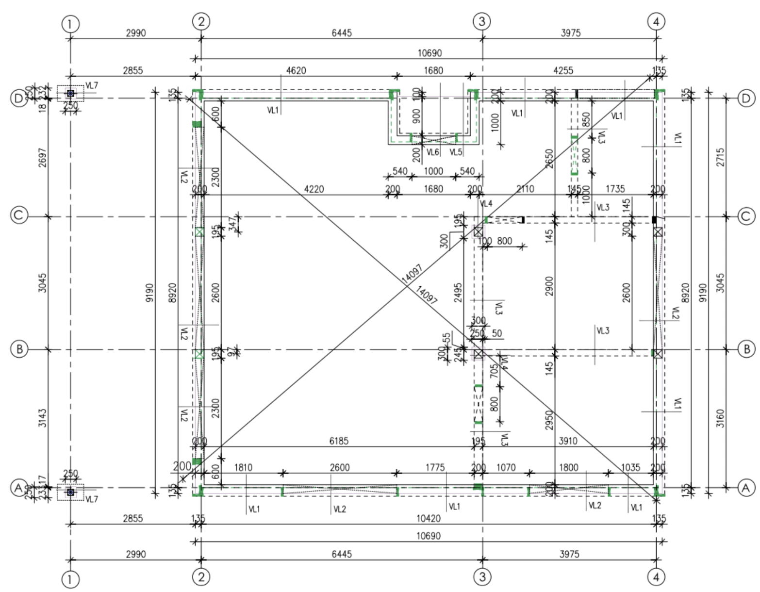

4) Vahepeal tellisin enda 2D joonise järgi vundamendiprojekti (500 EUR). Seda selleks, et saaksin vundamendi pakkumisi võtta. Vundamendi projekteerijale andsin ette, et tegemist on kehva savipinnasega ja kõrge pinnaveega, märjal ajal isegi -20 cm. Geouuringud tegin ise labidaga . Projekteerija tegi korralikult üledimensioneeritud vundamendi ja mulle tundus, et ta miskit eriti ei arvutanud küll. Pani maja kandepostide alla lihtsalt kõhutunde järgi armatuuri juurde ja kogu lugu. Igatahes leidsin netist sama büroo praktiliselt sama konstruktsiooniga projekti. Tegu siis 20cm kandeplaadiga ja perimeeter laotud 50 cm kõrguseks armeeritud silluseks.
Näide selline:

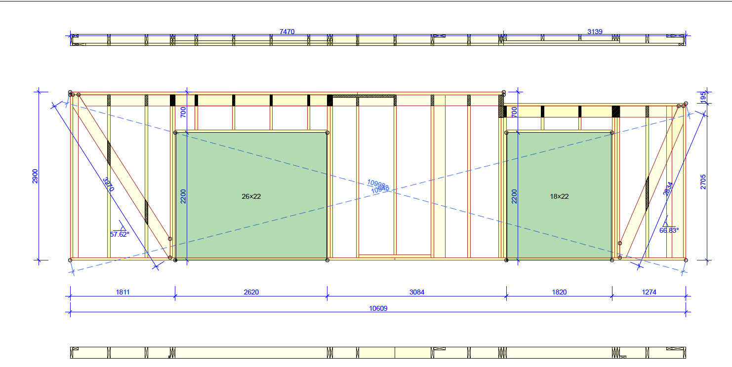

6) Kuna vundament valmis enne maja siis majatehas tegi täpselt vundamendi mõõtude järgi maja konstruktsioonijoonised ja korraliku 3D mudeli.
https://sketchfab.com/3d-models/2178603 ... daa17ca5e9
Seda mudelit keerutasin öid ja päevi. Kokku palusin majatehase konstruktorilt mitukümmend muudatust. Isegi imestasin, et nende eest ei tahetud lisahinda, kuigi lepingus oli, et tasuta muudatusi saab ühel korral. See oli vast ainus projekt mis sisaldas mingitki tugevusarvutust. Ei usu, et keegi seal käsitsi arvutas, aga loodan vaikselt, et kasutatud projekteerimissoft vast kontrollis konstruktsiooni üle.
Tootmisjoonise näide:
