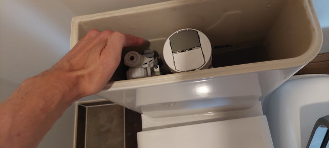

Ehk oskab keegi võhikut aidata.
Mure on, et WC paak, pärast vee peale laskmist, mõnikord täitub, mõnikord mitte. Pole suutnud leida miskit reeglitpärasust, tundub et juhtub suvalist. Ning pigem just ei täitu. Kui ta täitub, tundub et ei täitu täielikult (vee laskmisel on surve suht väike).
Kogemata avastasin, et kui ei täitu, siis saan võtta paagilt kaane ning hoida kätt mingi komponendi kohal (lisan sellest pildi). Niiviisi läheb tavaliselt mõni hetk, ning paak hakkab jälle veega täituma. Selline käitumine tundub endale täielik müstika, ise arvan et see "käe hoidmine" on pigem juhuslik ning tegelikult käivitub niiviisi mingi muu mehhanism.
Youtube-is ja google-is soovitatakse igasuguseid juppe välja vahetada, aga tundub et mudeleid on nii palju erinevaid, et ei oska kuskilt alustada.
Ehk kellelgil on kogemusi. Vastan heameelega lisaküsimustele. Aitäh!

eks ta on katlakivi täis
tuleks lahti keerata ja ära puhastada.....
vahest aitab, kui kiiget üles alla lokgistada

Aitäh vastuse eest!
Kas saan õigesti aru, et see, mille kohal käsi on, ongi see kiige? Ja et just seda peaks lahti võtma ning puhastama?

just nii
kui enne ei ole teinud, siis võib pihutäis plastikdetaile tekkida, mis haprad ja purunevad

Ise katlakivi ei kahtlustaks, sest pildi järgi tundub suht uus värk olema. Pigem kahtlustaks ja vaataks ujuki suunas, et mis takistab ujukil vabalt alla minemist ja ei ava kraani.
