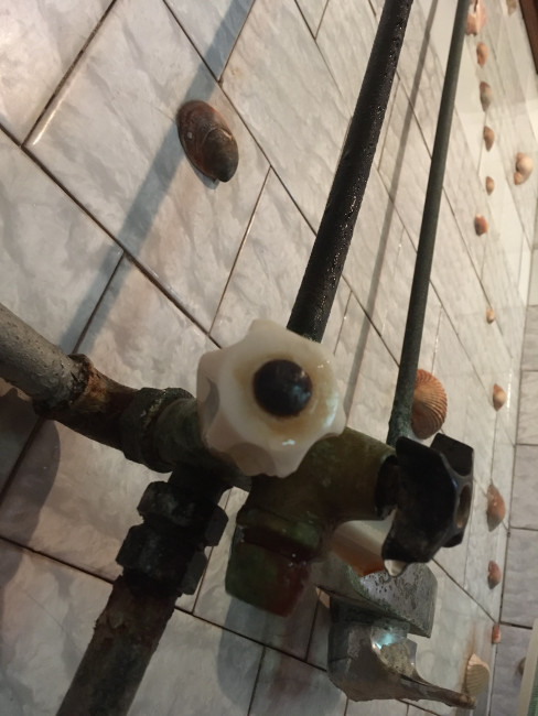

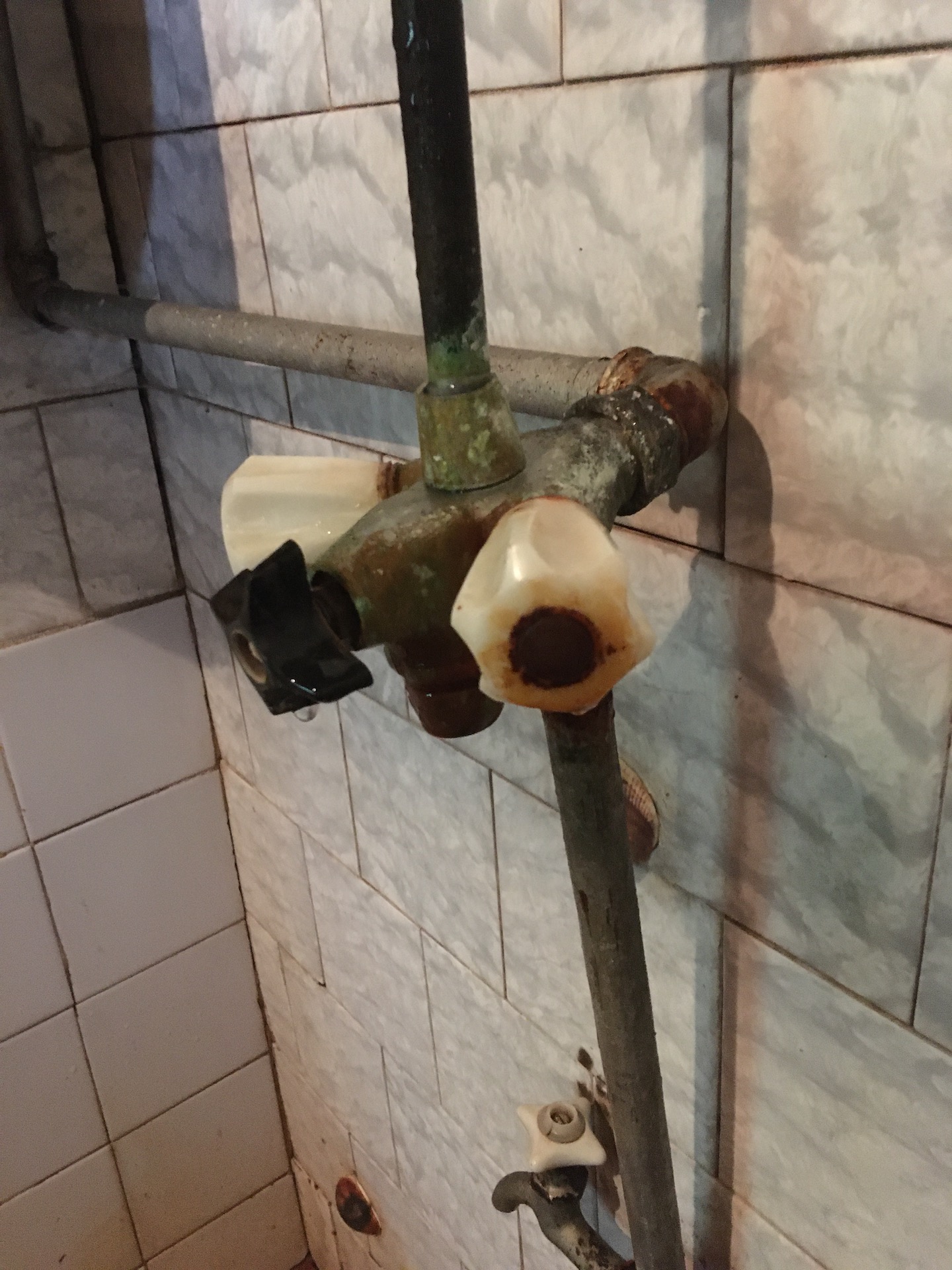

Probleem järgmine, nii 30 a tagasi ehitas mu kadunud isa suvila dušši süsteemi ümber ühe nõuka aegse kraani, mida tänapäeval enam kuskilt leida ei õnnestu. Ehk oskab ehitusfoorumi kogukond aidata.
Kraani põhimõte on järgmine:
Alt tuleb sisse külm vesi.
Parem kraan suunab külma vee kraani taga olevasse väljalaskesse, mis viib külma vee alt poolt (ahjukütte) boilerisse, kust see siis surub välja peal oleva kuuma vee.
Vasak kraan suunab külma vee kraani peal olevasse väljalaskesse, mis viib külma veel ülal asuvasse dušši otsikusse.
Lisaks on veel keskmine kraan ja kolmas väljalase kraani all, aga seda me ei kasuta.
Lisan ka illustreerivad pildid kraanist.
Aastate jooksul oleme vahetanud kraani südamikke, aga nüüd hakkab kraan ise lagunema ja vajab väljavahetamist.
Oskab keegi pakkuda, kust sellist tänapäeval leida võiks, või ehk on keegi analoogse millegi muuga asendanud?
Tänud ette!

Aga miks ei võiks boileril olla kogu aeg külma vee surve taga ja tavaline külma-soojavee segisti nagu ikka?

Asendaks koos torudega kaasaegsema lahendusega (vasktorud, alupex - ise valid kumb meeldib)

Ma unustasin mainida asjaolu, milleks taoline lahendus omal ajal üldse loodi - sellise lahenduse puhul ei ole vaja boilerile surve ventiili.
Boileril on pealt vaba vool dušši otsikusse. Kui vesi keema läheb, siis pääseb aur läbi dušši välja, kuna boileri ja duššiotsa vahel ei ole kraani. Ja keema on see boiler aastate jooksul läinud küll ja küll.
Iseenesest väga hea lahendus, ainult et see unikaalne kraan on selle toimimiseks hädavajalik.

Vanasti nimetati seda seadet, millel kasutati sellise tööpõhimõttega kraani "vanniahi" või "puukütte boiler".
https://www.google.com/search?q=vanniah ... EE768EE768
Neid peaks mitmelpool maailmas tänapäevani kasutatama ja varuosi neile tasub otsida neid müüvatest firmadest.
Või osta mõni müügis olev ja kruvi kraan küljest ära.
Keskmise kraaniga suunati vesi kas otse vanni või ülesse dušši.

Täiesti vabalt saab ka surveta süsteemis asendada. Alupex jääb välja (vabavoolul võib liitmike takistus mittepiisav olla), tsink- või vasktorud ja kaasaegne segisti peaks ikka toimima. Kui vaja lisad aurukogumise ülevooluklapi.
Ma küll kaasajastaks süsteemi - tööd on aga isegi katlaboileriga saab kaasajastada.

Igasugune "boileri survestamise katse" on 30 aastat töötanud ja avatud süsteemina ehitatud anuma puhul mõtetu, sest see võib suvalisel ajahetkel pauguga laguneda väiksemalgi ülerõhul.

Sellised ilma surveta süsteemid peaksid ajalugu olema. Tõeline probleem on ehitada või hooldada.
On saada survega korstnaboilerid kui on ilmselge soov kasutada. Hädaga saaks kahesüsteemse boileri vabaringlusega kõrvale panna ning survele üle minna, kui tundub korstnaboileri asendamine surveboileriga mõeldamatu. Ise ei teeks.

Praegu jääks ikkagi vaid kraani vahetamise juurde. 3-5 aasta pärast peaks maja saama magistraaliga ühendatud. Selleks ajaks on ka plaanis sauna ümber ehitus. Ilmselt läheb siis ka käiku mingi muu lahendus. Seniks keskendun olemasoleva elus hoidmisele, võimalikult madala kuluga.

Selliseid seadmeid olen näinud ka eelmise sajandi alguses ehitatud Eesti majades, kus pidev võrguelekter polnud sugugi tavaline mugavus. (Ja on omalgi olnud võimalus sellist boilerit kasutada.)
Kus sai kaevust, elektri puudumisel, kasvõi käsipumbaga pumbata vee kaevust maija ja seejärel ennast "voolava sooja vee all" pesta.
Arvestades tuleviku võrguenergia perspektiive, ei peaks sugugi selliseid (ilma elektrita toimivaid) lahendusi põlgama, vaid need kes veel mäletavad nende tööiseärasusi võiksid ka teistele tarkust jagada.

Viimati ca paar kuud tagasi vanavara laadal pakuti selle mõttega kraanisõlmi. Endal maakodus kannatab veel nn südamikke vahetada ja kui ei kannata siis varu olemas, ka nn vanniahju komplekti näol.

See on võimalik, kuid arvestades, et torud on väga roostes siis liitmikust lahtivõtmine on pain of a..
Pead relakaga maha lõikama ja niimoodi kasvab tööde nimekiri kiiresti kogu süsteemi väljavahetamiseks. Olgem ausad, ega see praegune süsteem midagi väärt ka pole.
