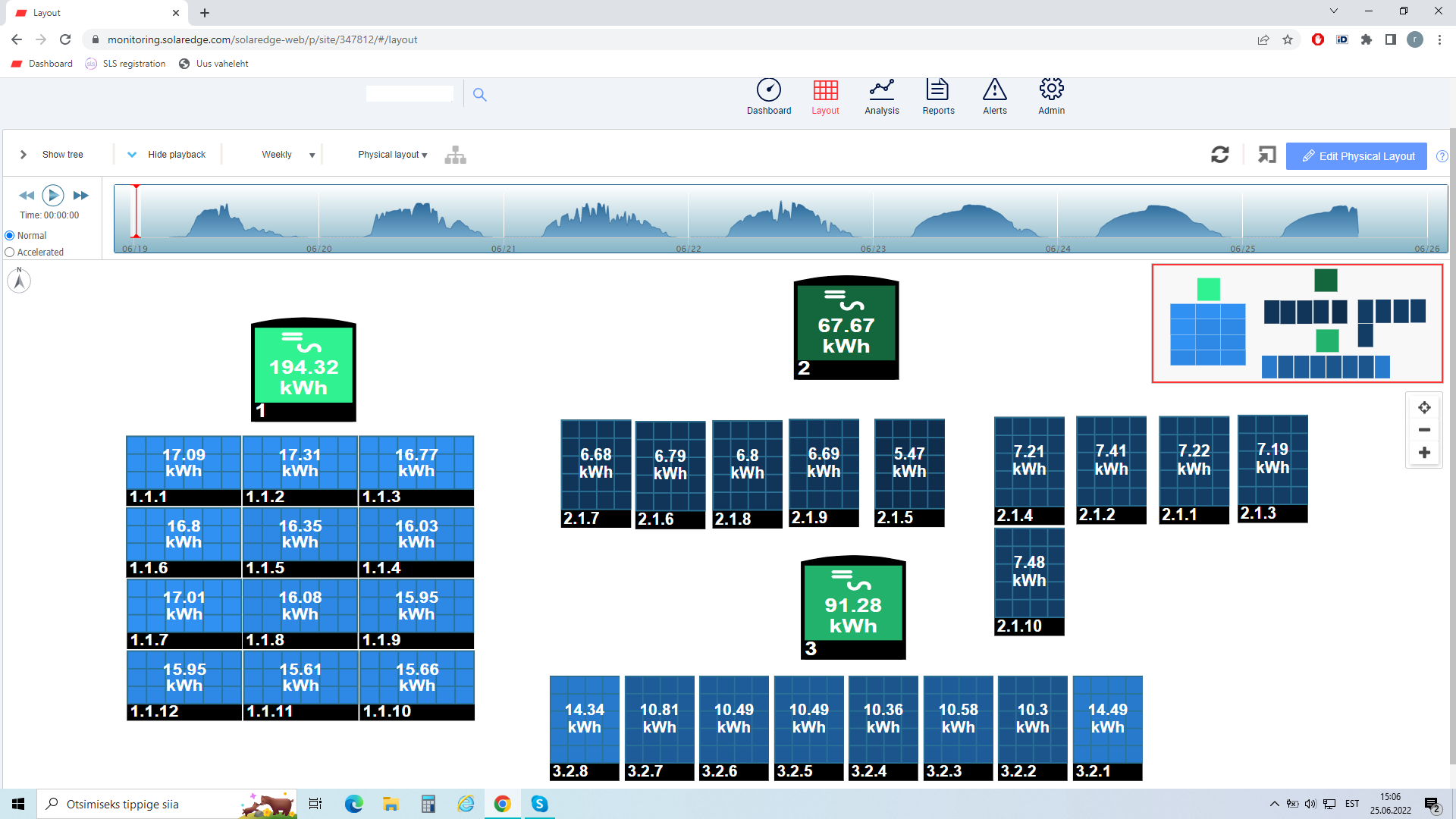

Tracker

Kui ruumipuudust ei oleks, siis saaks jaguar täna paigutada 2,5 kWp itta, 2,5 kWp lõunasse ja 2,5 kWp läände.
Päikselise ilmaga oleks tulemus sama, pilves ilmaga aga toodaks 3 x rohkem kui täna.
See oli minu kommentaari mõte...

jaguar,
miks stringide muundurite toodetud energia on väiksem kui stringi paneelide toodetud energiate summa?
Ja mis paneelide nimivõimsused on?

trebla kirjutas: 25 Juun 2022, 15:21 Kui ruumipuudust ei oleks, siis saaks jaguar täna paigutada 2,5 kWp itta, 2,5 kWp lõunasse ja 2,5 kWp läände.
jaguar,
Täpselt nii, ruumipuudus aga paraku on. See 2,5kWp lõunasse pole isegi vajalik (v.a. pilves ilmaga annaks juurde), sest ida+lääs toodavad lõuna paiku veel jätkuvalt energiat, ja summaarselt teeb suht sama mis üksainus 2,5kWp lõuna suunaga. Milleks ületootmist lõuna ajal kui enamus ajast lõuna elekter niigi odav.
(mul muide 3,5 mitte 2,5. Ei saa ju 3,5 toota kui nii kuum väljas)
Summad ei klapi sest:
Paralleeli võib tõmmata Narva el.jaamaga, sealt väljub üks kogus, tarbijani aga jõuab teine, palju väiksem, läheb tee peal lihtsalt kaduma.
Teiseks, jaam on hetkel töös. Inverter suhtleb paneelidega (õigemini optimeerijatega) kord u.4 minuti tagant, seega info jõuab hilinemisega, ehk mõnelt paneelilt on info just äsja tulnud, mõnelt aga mitu minutit tagasi. Õhtul kui töö läbi vaja vaadata. Kolmandaks, inverter mõõdab oma energiat eraldi optimeerijatest ja mõõtetulemused võivadki erineda. Ja kolmandana veel mõõdab voolumõõtja, sealt võib tulla hoopis kolmas arv. Ei ole ilmselt tegemist labori täpsusega seadmetega. Aga jah, osa läheb ju juhtmetesse kaduma, inverter ise ka tarbib jne. Erinevus ju marginaalne.
String 1: kõik paneelid 295W (tracker, working range 270° x 20°- 55°, õhtul peale 19:00 puud ees)
String 2: kõik paneelid 250W (kagu + edel, 25°, õhtul puud ees)
String 3: kõik paneelid 295W, v.a. 3.2.1 ja 3.2.8, nemad 370W (kagu, 42°)

EL-ga on mullu juunikuust saadik juba suheldud, logeri tõid nad kohale novembri (!) lõpuks, midagi nad oma alajaamas on ka muutnud, aga probleem esineb hetkel peamiselt puhkepäevadel ja sedagi mitte alati.
Näiteks üleeile oli 5 liigpingest põhjustatud väljalülitumist.. päevase toodangu kadu ehk u 15٪, samas täna ja eile mitte ühtegi.
