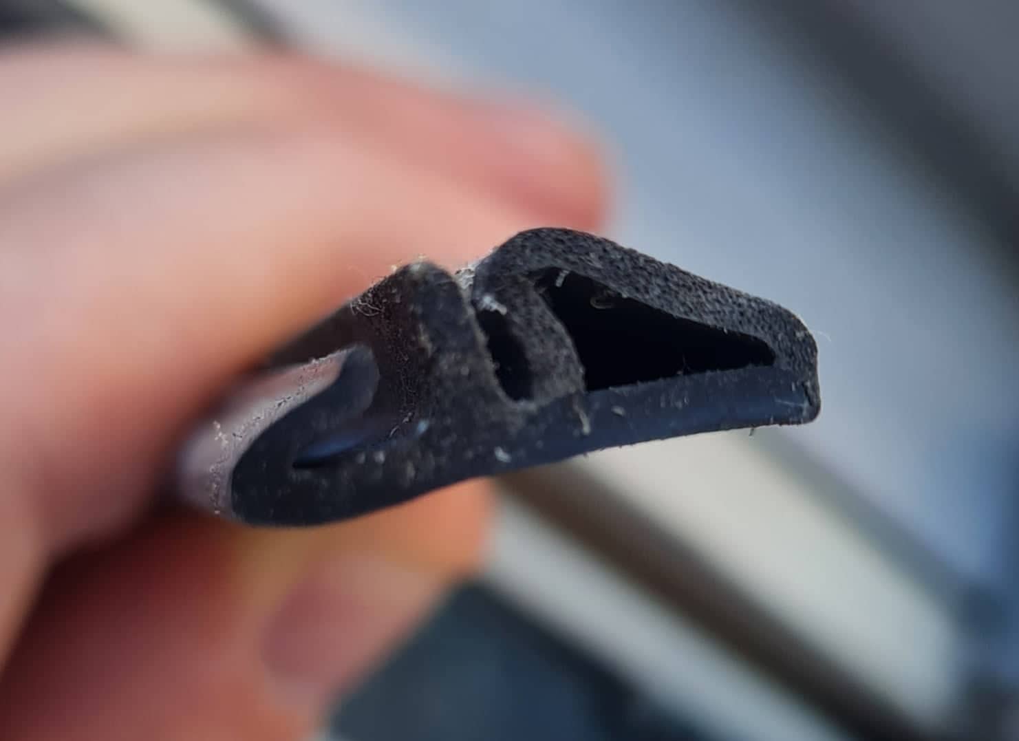

Aknad lasevad õudsalt palju külma sisse. Tõtt öelda, ega aknaid pole ka hooldatud 19 aastat (v.a reguleerimine, mis suuri muutusi ei teinud). Jõudsin järeldusele, et tuleks välja vahetada aknatihendid, aga interneti avades selgus, et nende valik on meeletu.
Hetkel on akendel sellised tihendid nagu pildil:
Kas ostan samasugust või ehk ligi 20 aastaga on tekkinud ka paremaid variante?
Siin on üks lehekülg, kus saate ehk viidata millegile: https://www.fiskostar.ee/tooted/tihendi ... e-tihendid
Tänud
Alan

Tere, kasutan sama teemat sarnase küsimuse jaoks, kuigi mul on tegu puit-alu aknaga, on nad 20a vanad ja tihendid vajaks vahetust. Lisan pildi profiilist
Asetsevad soone sees, kas on oluline et oleks sama profiiliga tihend või sobib asendada ka jaekaubandusest mõne P/D/E profiiliga eeldusel et sobib soone paksusesse?
