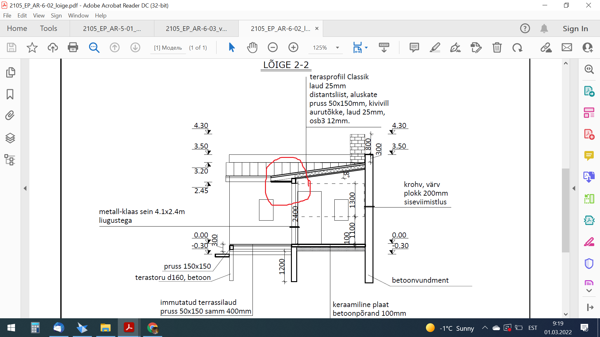

Mul selline probleem et terassi ava tuleb 4,5m ulatuses avatavaklaas sein. Katuse pindala on ca. 4m kalde osa ja 4.5m laius. Kuna see kõik seotud tuletõkkeseinaga, siis ei soovi väga kõrgeks ajada katust. Aga nüüd ongi probleem et tuletõkkeseina kõrgus on juba 3.8m ja see annab mulle terassile ava 2,4m. See juures katuse kalle ainult 8kraadi. Ja katus peab tuletõkke seinaga liitumis kohast olema 300mm all pool.
Nüüd probleem, et see 2,4 kõrge ja 4,5m lai ava ei tohi väga palju läbi vajuda. Ma ei kujuta hetkel ette, kas 200mm kõrge ja x-lai liimpuittala võimaldaks seda? tala oleks kolm meetrit tuletõkke seinast.
Korra mõtlesin ka, et kui panna katuse sarikad risti, siis mõlemad otsad oleks kivi seina peal ja äkki siis avakohal olevale talale ei avalduks nii suurt survet. Lisaks saaks kasutada 250mm kõrgeid talasid nii et hoone enda kõrgus ei suureneks. Aga see tundub päris porno lahendus.
Mis te soovitaksite? Oskab keegi öelda kui suur peab tala olema mille pale sarikad toetavad? metalli ei tahaks kasutada. Kuigi ei välistaks ka seda, kui see lahenduse annab.

Tee joonis, märgi mõõdud peale, sest su jutust ei saa keegi midagi aru

Pane ava keskele teraspost. Kui sul on kahe poolega liuguks, siis on selles punktis alati mingi akna osa. Kui aga on kolmeosaline liuguks, siis pane 2 posti.
Võta arhitekt. Tuleb odavam.

Lisan lõiked.
Projekti koostaja kirjutas, et 150x200 tala puhul peaks hoidma katuse lume vaba. mõistlik oleks 200x200 või siis 150x250 tala.

:D Miks need sarikad risti siis olla ei või?
Kui katusekalle on pea olematu ja sarika otsad toetuvad kiviseinale.
Kui katus tala peale toestada siis aitab ikka insener, mitte ehitusfoorum.
