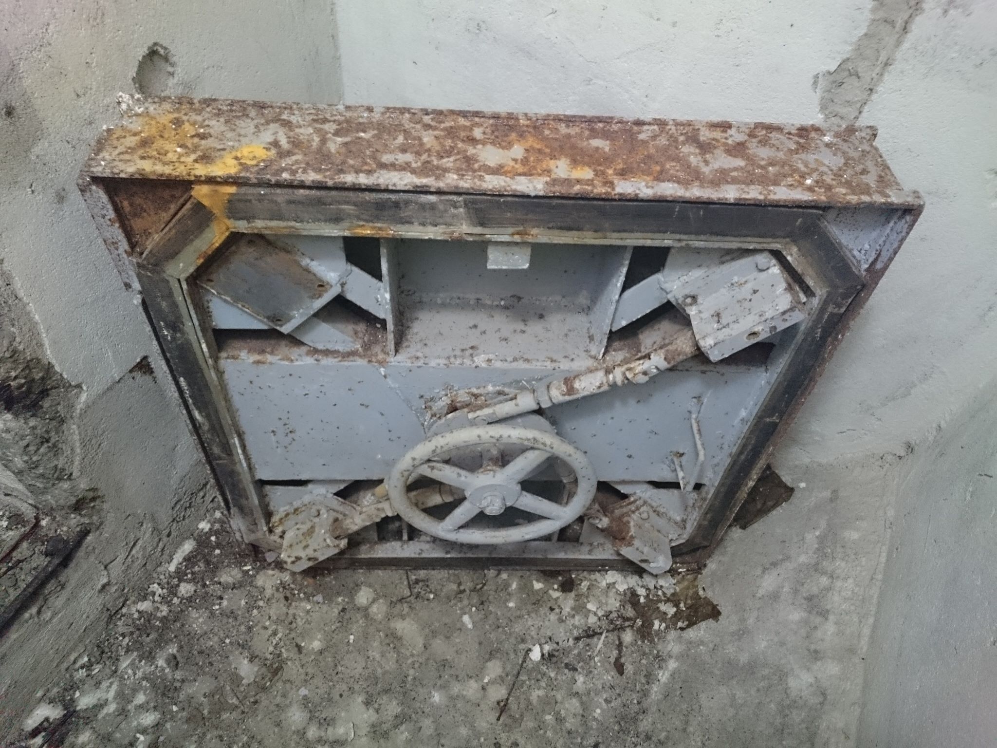

Valu on ilus ning kena vaadata aga tekkis küsimus, et mis materjalist ja kui paksud luugid sinna tühjenduse aukude ette lähevad? Ilma sarkasmita kujutaks ette, et sinna sobiks vanad tsiviilkaitse varjendite õhuaukude luugid. Aga need kuramused tavalisest roostetavast metallist:
Kui tagumine ots oleks paljaks jäänud, siis oleks puidust luugid teinud , aga kuna plaanid muutusid , siis nüüd on plaanis avad vana silikaadiga kinni müürida ja tagumine ots 1,2m sügavuselt kinni matta, et külm plaadi alla kergitama ei pääseks. Ei ole ideaalne lahendus minu jaoks, aga midagi pole teha.

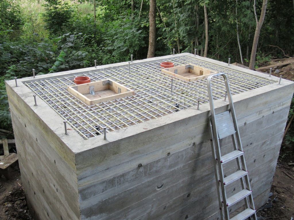

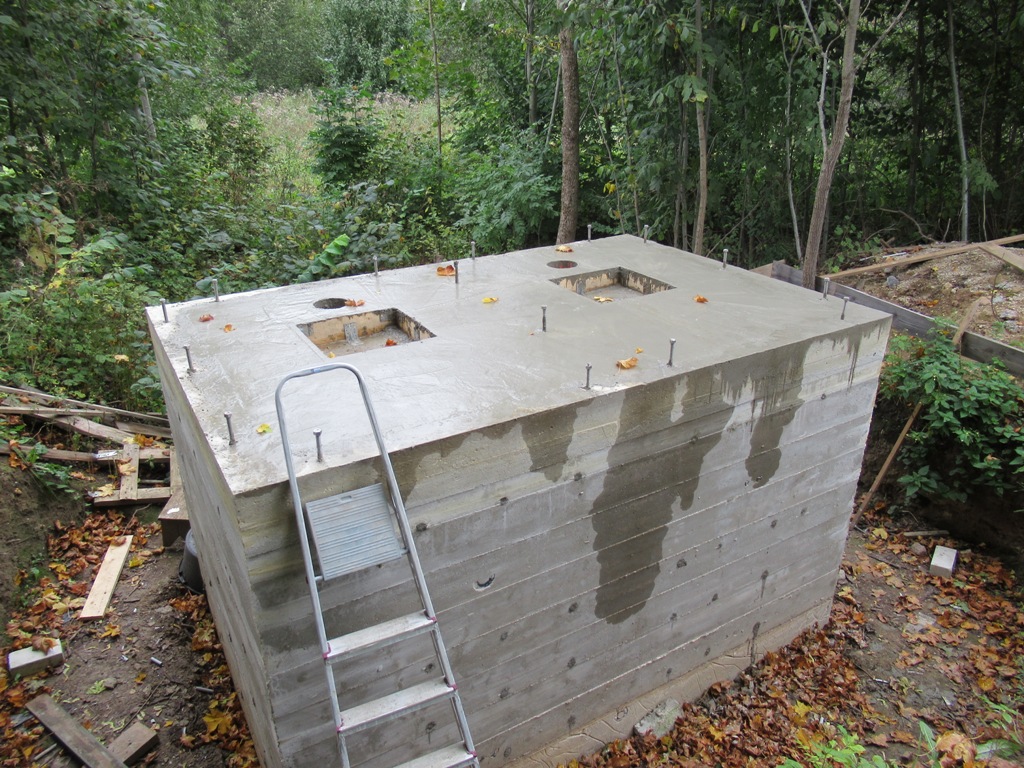

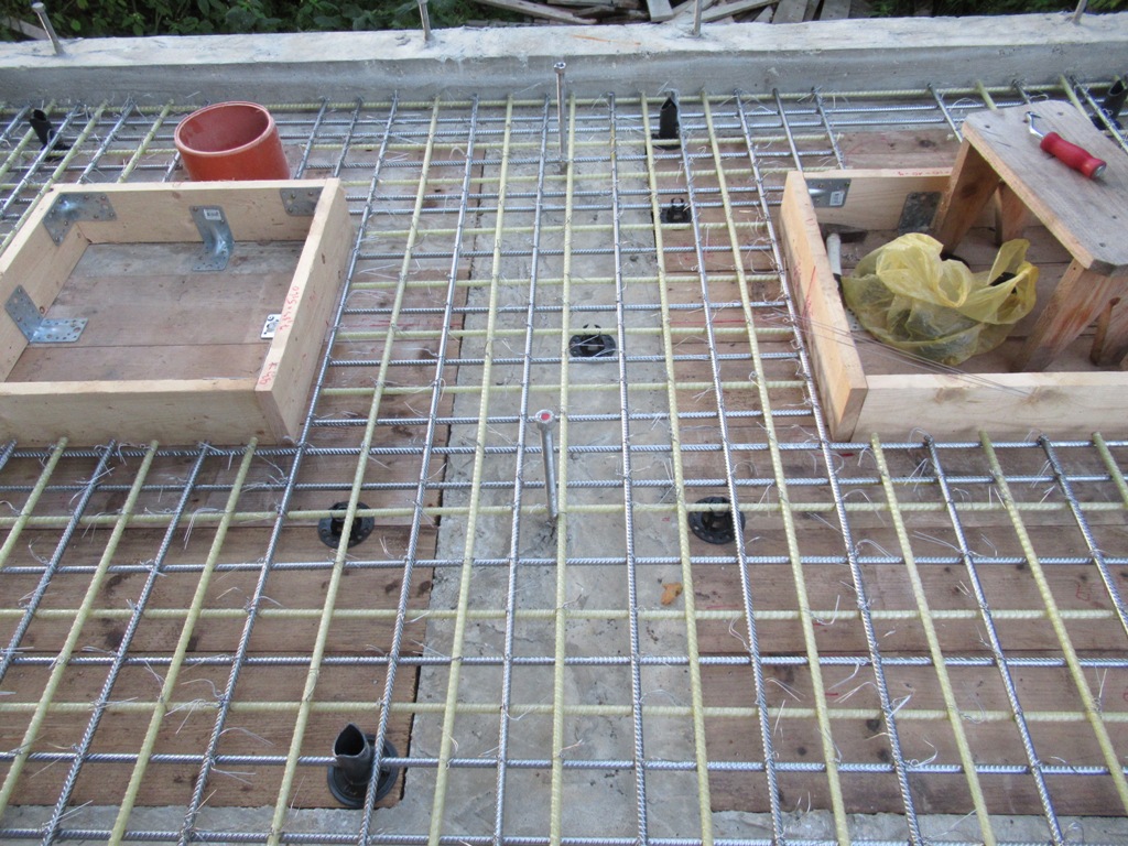

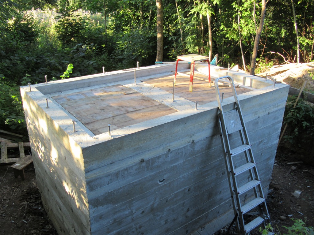

Panen siis mõned pildid . Ülemise plaadi jaoks raketise ehitamine, armeerimine ja valamine. Plaat tuli 12,5 cm paks, esialgu kavatsesin teha 2 eraldi plaati, keskelt eraldada valamise ajal lauaga. Mõtlesin, et nii saab ainult alumise armatuuriga hakkama, kuid mida aeg edasi, seda rohkem hakkasin mõtlema, et ei viitsi jännata plaatide eraldamisega ja pärast vuugi täis valamisega ning otsustasin, et valan ikkagi ühe plaadi ning siis pidin ka ülemisse plaadi osasse armatuuri panema ( jätkuvtala ja lihttala teema).12.5 cm paks plaat on tsipa õhuke 2 kihi mahutamiseks, aga nii väikese plaadi puhul ei tohiks olla probleeme. Kui tähele panete, siis kasutasin mõlemat armatuuri, nii roostevaba, kui ka klaasfiibrit. Teema selles, et alguses panin paika roostevaba, aga siis hakkasin mõtlema ja vaatama, et selle roostevaba armatuuri krobelisus on suht lahja võitu ja tekkis kahtlus, et kui hästi see armatuur üldse betooni sisse nö "hammustab" ja seetõttu otsustasin roostevaba armatuuri vahele igaks juhuks klaasfiibrit juurde surada. Klaasfiibri krobelisus on ikka teisest mastist ja ei teki kahtlust, et "hammustus" tekib. Aga mis siin ikka pikalt heietada, pildid on siin:

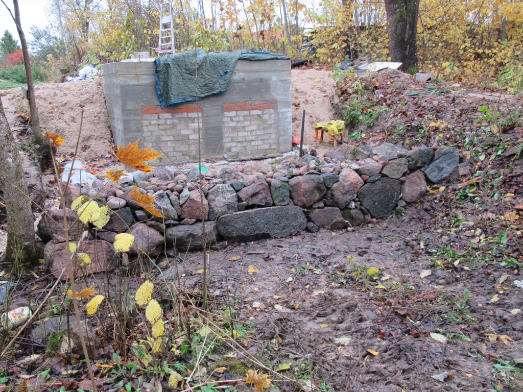

Kuna selgus, et külmakerge on ohtlik, siis tuli kahjuks loobuda tühjendusluukidest ning selleasemel ladusin avad vana silikaadi jms tellistega kinni ning täitsin ümbert liivaga, paigaldasin drenaazitoru ümberringi ja panin ka soojustusplaate tagumisse osasse maapinna soojustamiseks. Ehk miskit abi neist plaatidest loodetavasti ikka on. Pidin veel ehitama maakividest piirdevalli, et tagasitäide minema ei voolaks vihmadega tagumisest otsast. Pildid tehtust:

Ega seal eriti palju betooni ei kulunudki, suurem osa on armatuur.

T25 kirjutas: 15 Dets 2021, 14:58ladusin avad vana silikaadi jms tellistega kinni
See fraas rikkus nüüd minu jaoks selle projekti ära, sest ilmselgelt jääb see vana silikaat kõige nõrgemaks lüliks seal.
Kui poleks mitte pidanud vana lahenduse lausa ära lammutama ning projektiga nullist uuesti alustama, siis vähemalt avad täis betoneerima. Ava külgedesse keemilise ankrumassiga võimalikult pikad armatuurijupid sisse, et ülejäänud konstruktsiooniga seotud oleks ning siis augu enda armatuur ja betooni täis.

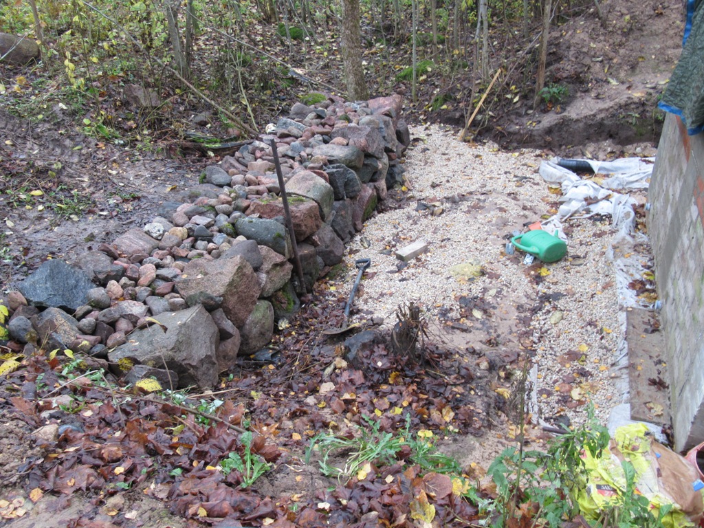

Aga kus on proovivõtukaev, äkki mahuti lekib? Kuhu juhite selle drenaaživee? Kohalikku jõkke?
Seal tagapool , kuhu piirdevall maakividest sai laotud, on looduslikult nõgusam koht, kuhu näiteks lumesulamisveed kogunevad ja siis sinna tekib nö looduslik minitiik. Toru otsad on viidud sinna,pildi pealt peaks näha ka olema, aga ma kahtlen, et neis torudes kunagi üldse vesi jooksma hakkab, selleks peab ikka väga kõvasti vihma sadama hakkama või meeletu lumi sulama.
Puudu on läbiviigud tasemeanduritele ja ventilatsioonile jne. KOV tegelased tahavad teada, kui palju sittunud olete ja kuhu olete tulemuse utiliseerinud (tšeki peate esitama).
KOV ei tea asjast midagi, kuna tegemist on väikeehitisega.Vundament ca 2,1x3,1 m ehk kokku siis tiba rohkem , kui 6m2. KOVi huvitavad asjad alates 20 ruudust.
Puudub selgus, kuidas sinna paaktraktoriga üldse lähedale saab, liiklusskeem?
Kühvelkopp, mitte paak. Ja piltide pealt on näha sissesõidutee. Kühvelkopp toetatakse tühjendamise ajaks piirdevallile.
Eelduslikult pealisehitusega loodetavasti lahendatakse naabrite võimalik lõhnahäiring, aktiivsöefilter, ohutusvalgustus?.
Kõik on võimalikult low-tech. Mingeid elektrilisi tilulilusid ei ole ega tule. Lampkasti ventilatsiooniks on 20cm diameetriga roostevaba toru mille otsa kavatsen paigaldada whirley-bird-i.
See peabki olema kõige nõrgem koht. Kui läheb tühjendamiseks, nii 15 -20 aasta pärast, siis selle koha lahti lõhkumine peab olema võimalikult lihtne.
Armatuuri samm on ca 7,5 cm. Nagu kirjutasin, siis alguses kavatsesin 15 cm sammuga roostevaba armatuuri ainult alumisse kihti panna, aga siis hakkasin kahtlema ja arvestasin vahedesse klaasfiibri juurde ning valasin ühtse plaadina. Need avad on ikkagi päris suured võrreldes plaadi endaga ning seetõttu ei hakanud armatuuriga koonerdama( pragunemise teema avade nurkades jne).
