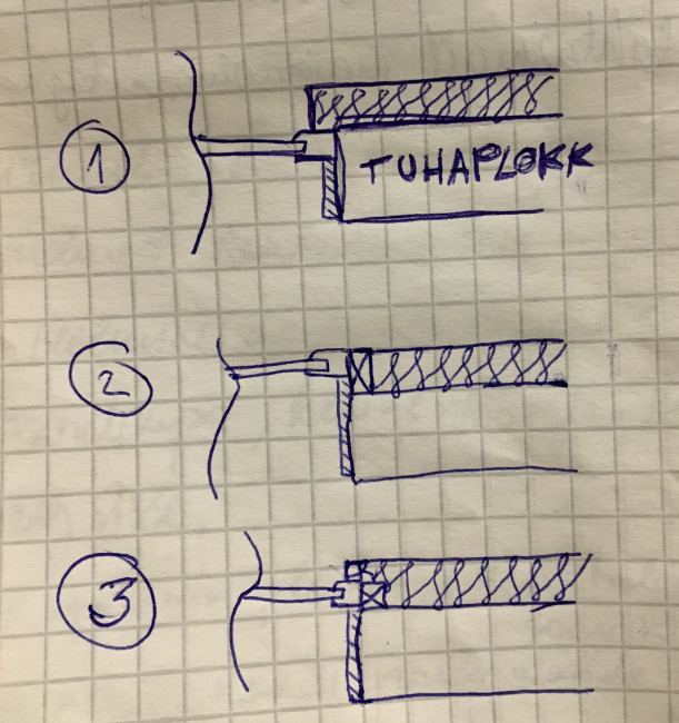

Maja 200mm tuhaplokist, välja plaanin lisaks panna 100mm villa karkassiga.
Uued plastaknad tahan paigaldada tuhaploki välispinnaga tasa (variant 1) ning villaga tulla aknaraami peale nii palju kui kannatab. Sisemised aknapaled saavad 20mm pir soojustusplaadi (oli miski roosa ja kaetud klaasriidega). Joonistasin paberile mõned variandid mida näinud olen.
Variant 3 oleks ka ok lahendus, aga raamile jääks ainult 50mm villa ning puit on lisakulu.
Teine põhjus var. 1 kasuks on veel see, et välisfassaadiga tegeleks alles järgmine suvi.
