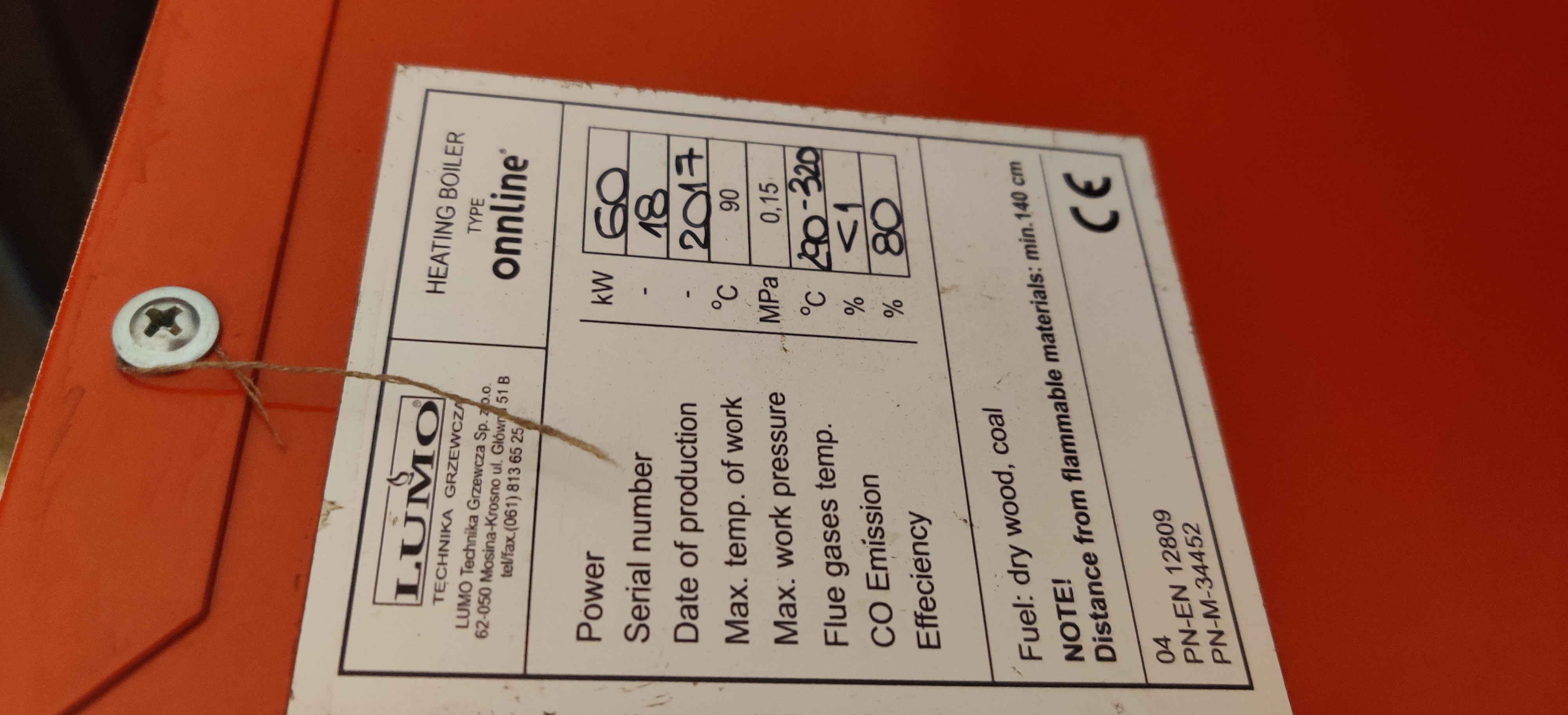

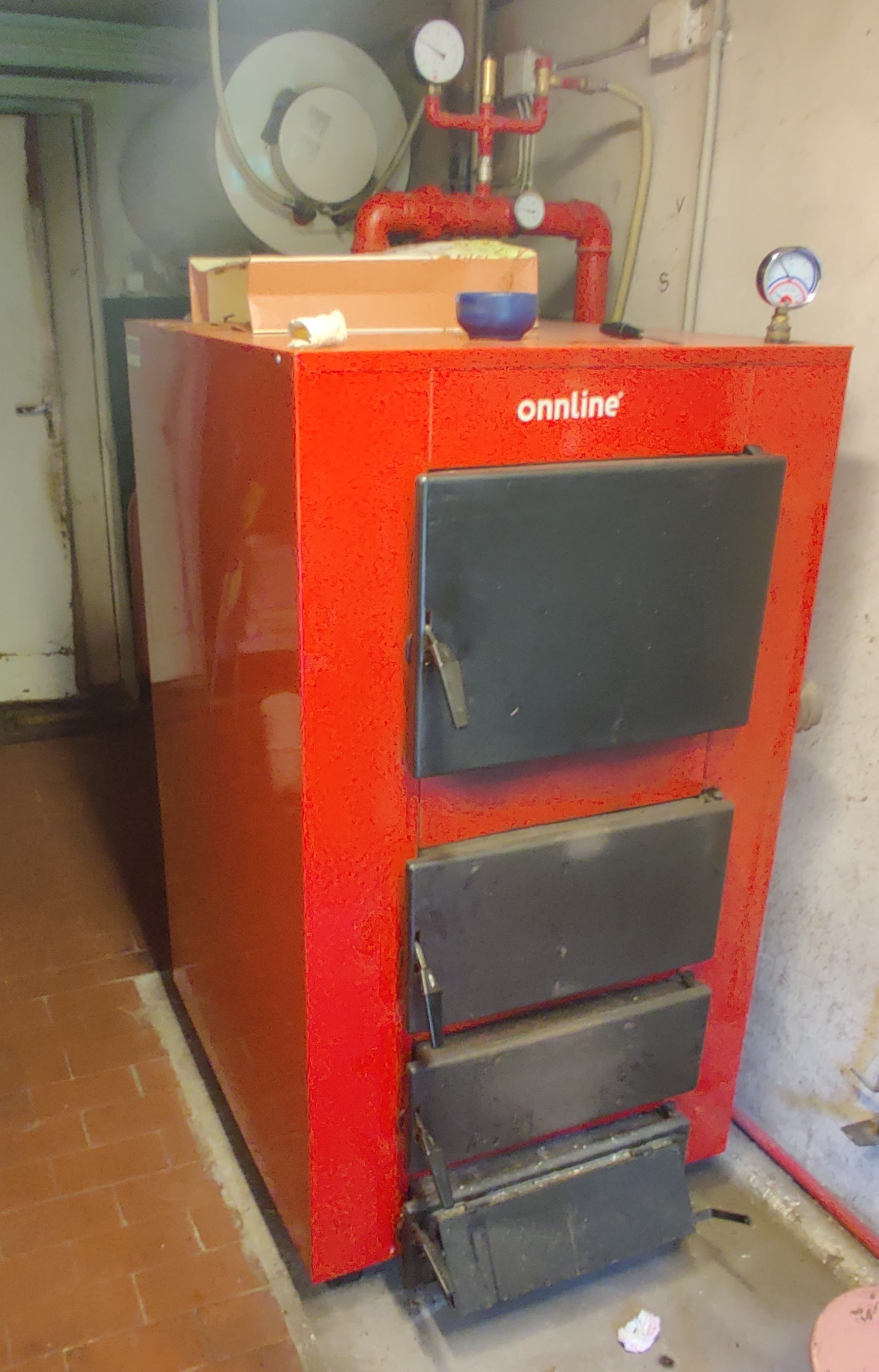

Ostsin maamaja, kus eelmine omanik lasi omale paigaldada tahkekütte katla paar aastat tagasi, aga interneti avarustes pole sellest katlast väga kuskil juttu. Veel vähem, kas sellele saab paigaldada pelletpõleti (muuta pelletkatlaks). Äkki oskab keegi, midagi selle tegelase kohta öelda. Tegemist on Lumo Onnline katlaga kui ma õigesti aru saan. Kuna olen vahetustega tööl (24h), siis briketiga kütmisest olen alla aastaga ära tüdinenud. Tahaks natukene automaatsemat süsteemi, et ei pea tulema peale tööd külma majja. Kuna katel ise on suht uus, siis äkki on mingi lihtsam/soodsam lahendus kui uus katel tervenisti soetada.

Teed uksele pelletipõleti ava ja keerad selle põleti katlale külge+ lisaks pelletimahuti teoga+termorelee akupaagile + juhtmemajandus.
Just omal ehitasin LUK-35 katla pelletile ümber. Kui tööriistad peos seisavad ei ole tegemist mingi raketiteadusega.

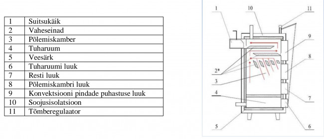

Katla sisemusest oleks hea pilti näha. Kui tegemist on ribidega söekatlaga, mis oma kasuteguriga ei hiilga, siis on vist vaadates kuidas täna igasuguste küttematerjalide hinnad lendavad, pikemas plaanis odavam panna spetsiaalne pelletikatel.
Re: Katlale pelletpõleti paigaldamine
Sul oleks vaja leida pelleripõleti, mis katla uksega sobib. Rohkem polegi vaja. Kütteautomaatika on tõesti imelihtne, paar termoreleed põleti ON/OFF juhtimiseks ja töötab.

Jah eks, mida uuemad katlad müüki tulevad, seda tõusmas nad peavad olema. Vaatan, et pelletkateldel üle 90ne kasutegur tavaliselt. Katla sedelil on 80% kasutegur, aga kuna katel on suhteliselt uus ja probleeme pole, siis välja vahetada ei taha. Panin ka pildi katla skeemist. Mõlema vaheseina peale on ka pandud õhurestid.

See LOMO tundub Poola tootja olevat ja mõnikord on osade tootjate katlamudelitel üleminekumudelid, kus vanadele kateldele on tehtud põletiüleminekud-adapterid ja saab nö tehasejuppidega ehitada ümber pelletiküttele.
Muidu LOMO enda uuemad pelletikatlad tunduvad kasutavat KIPI pelletipõleteid.
Enda tahkeküte Viadrusele pookisin Pelltech põleti külge ja sain ära kasutada katlaga kaasas olnud õlipõleti avaga plaadi kuhu ilma leiutamise-lõikumiseta pelletipõleti külge istus.
Üldiselt jah, suur raketiteadus ei ole aga siiski nüansse võib kerkida millele tuleb internetist vastuseid otsida või teadjatelt abi küsida.
