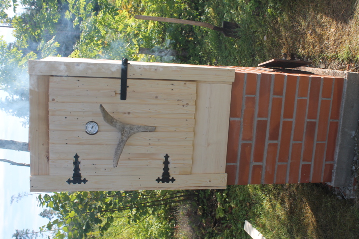

Ma tegin pildil oleva isendi ise. Maksma läks ca 120€. Kõige rohkem maksid tellised, armatuur, segu, korstem, kruvid jms pudi-padi. Pealmine kast on tehtud tasuta saadud ja lammutatud kipsplaadi aluste prussijuppidest, mida oli kogunenud paras hunnik. No ei leidnud mõned aastad tagasi neile otstarvet kuni ükskord plahvatas uitmõte.karukusti kirjutas: 12 Okt 2021, 17:31 Tervist, olen suitsuahju otsingul ja vajaks natuke abi, jäi silma firma Skameti oma aga tehas asub teises Eesti otsas ja vaatama minna natuke kauge ja pildi järgi osta ka ei julge, niiet äkki kellelgi on selline. Lisan lingi: https://www.sansan.ee/kuumsuitsuahi-skamet-gss-200.html
Ahjaa, veel. Selle skameti omal pead nii või naa puid alla panema, lisaks tuleb sul hakata muretsema veel suitsu genereerimiseks laastu. Minu ahjul seda muret ei ole, viskan ainult vaikselt õunapuid susisema. Õunapuude tagavara on ca 5 aastaks. Tuleb lihtsalt silmad-kõrvad lahti hoida. Näiteks ühe haagisetäie+ õunapuupalkidest tahtis keegi kohaliku feissbuugi kaudu lahti saada, muidu oleks läinud jaanitule lõkkesse.

Mul ka selline tellistest kolde ja puidust suitsukastiga ahi ja laudis kipub põlema minema. Plaanin mõned read tellist veel juurde panna.

Mul küll pole põlema läinud. Ehk annad liiga palju kuuma või ei ole sul hajutusresti kividega?martitam kirjutas: 17 Okt 2021, 13:06 Mul ka selline tellistest kolde ja puidust suitsukastiga ahi ja laudis kipub põlema minema. Plaanin mõned read tellist veel juurde panna.
Sees, kaks rida ülemisest tellisereast allapoole panin vist mingid jämedamad vardad või lausa väiksemad T-talad paraja vahega ja ladusin vanu kerisekive täis. Hajutab leeki ja hoiab ahju soojas kui olen unustanud vahepeal puid alla visata. Ja viimase tellisereal on samuti ühed vardad, millele toetub veevann(neljakandiline sügavam ahjupann).
