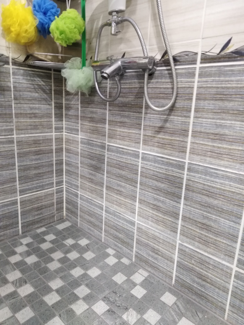

Panen pildi, et oleks arusaadavam ja üritan uuesti seletada. Kuna kraanide eelmine asukoht oli sobitatud vanniga(jäid vanni alla/taha) ja ei sobinud dušikabiiniga, siis multika otsa teemantservaga tera ja tegin vuugid puhtaks nii, et pidin välja lõhkuma kaks bordet ja neli plaati(kaheplaadi laiuselt ja kahe plaadi kõrguselt. Kui plaadid olin kätte saanud, siis lõikasin kipsinoaga läbi kipsplaadi, aga nii, et tervete plaatide servast ca 2-3cm kaugemalt. Kui olin selle kipsplaadi tüki kätte saanud(loomulikult läks katki), siis saagisin sama serva järgi läbi PLP. Kui PLP ka käes, siis lõikasin vanad kannud ära, uued õigele kõrgusele kinnitada ja torudele jupid vahele. Nüüd oli vaja PLP-sse puurida uute kannude asukohta uued augud, PLP tagaserva kinnitada vineeriliistud ja PLP tagasi kruvida. Edasi läks juba uus kipsplaadi tükk, hüdro ja uued plaadid ning borde. Nii lihtne see ongi!

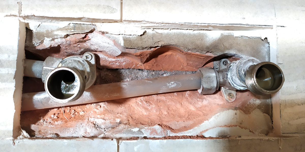

siuke porr siis tehtud, aga kas on mõnda kandilist freesi ka olemas tellise jaoks, et saaks sirged nurgad asemele ja kas peaks selle põrandakütte vms toru alupexi vastu ka välja vahetama?
