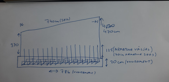

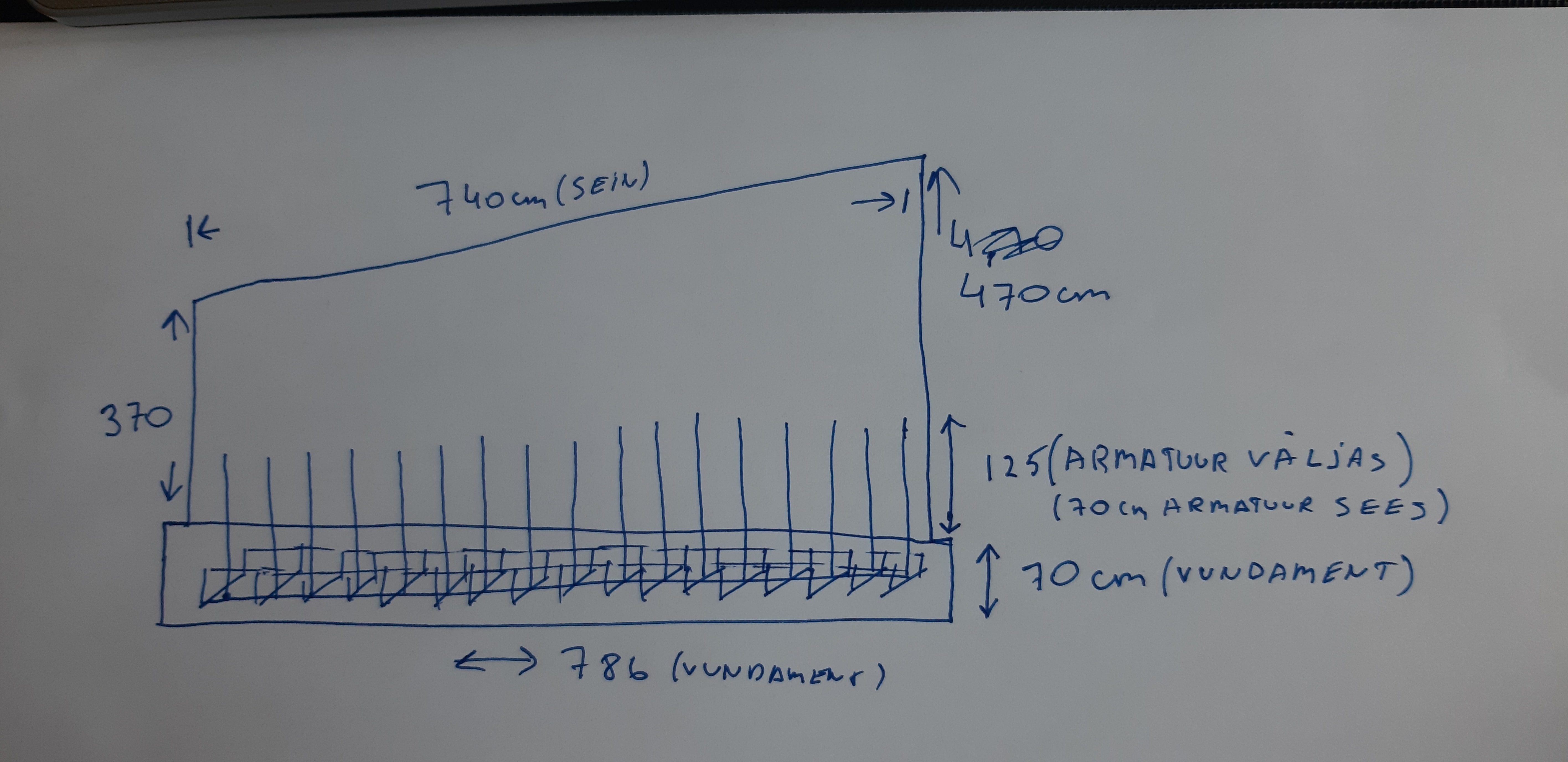

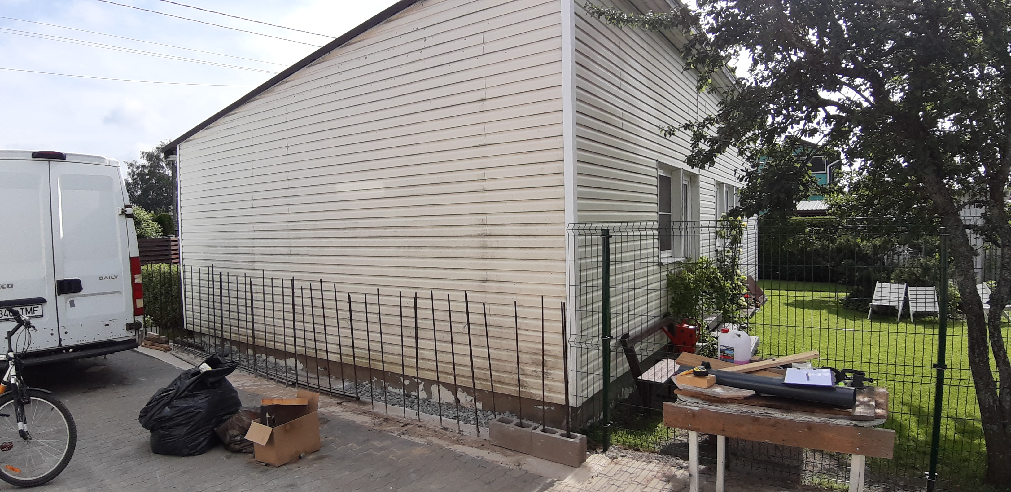

Pääste nõudis tekitada majade vahel tulemüüri vähemalt 100mm plokkidest. Palun nõu, mis plokki valida, kuidas plokid paigutada, mis armatuuri kasutada, kuidas plokid betooniga täita ja kas/kuidas teha plokkidest jäikusribasid?

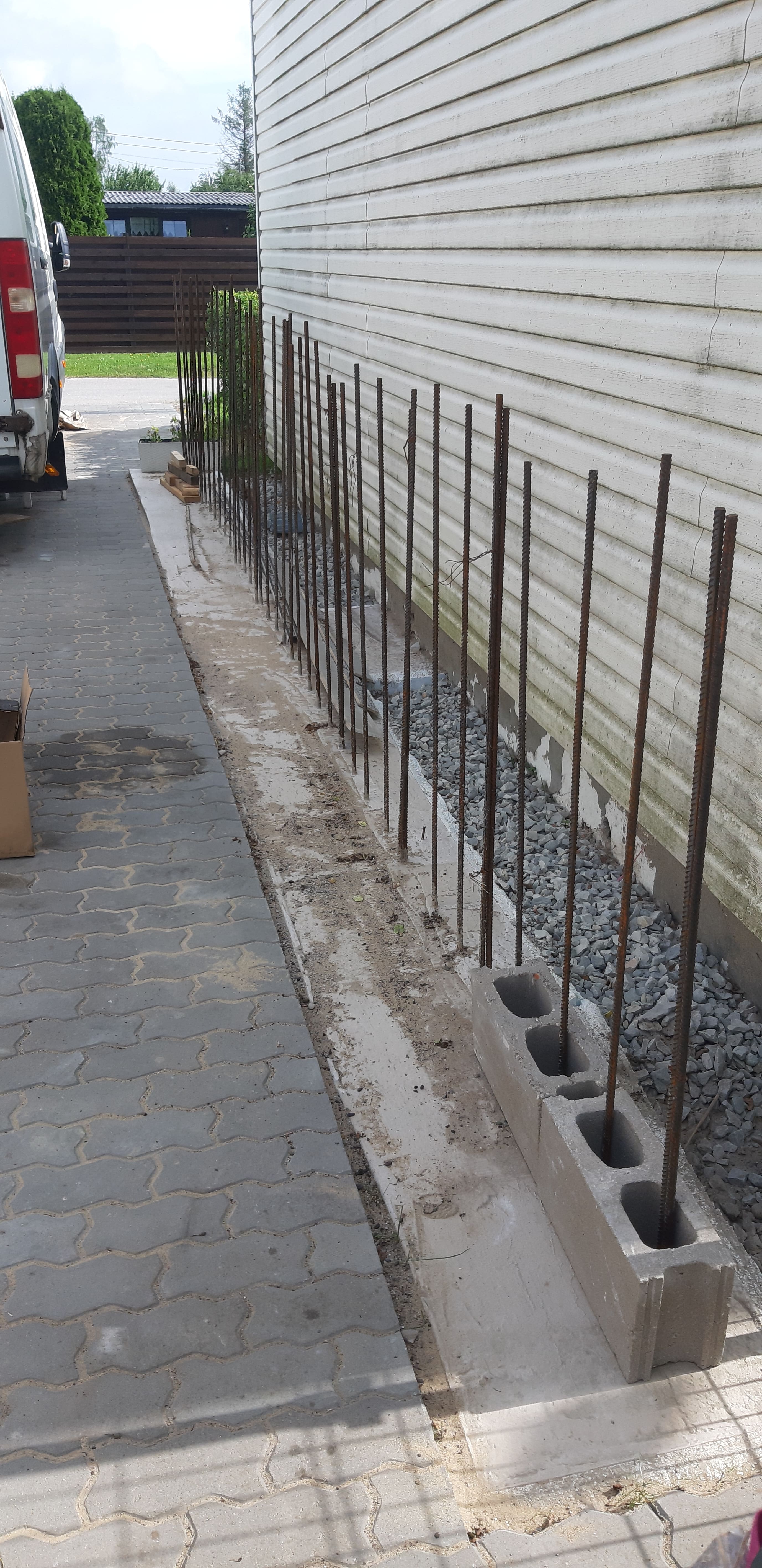

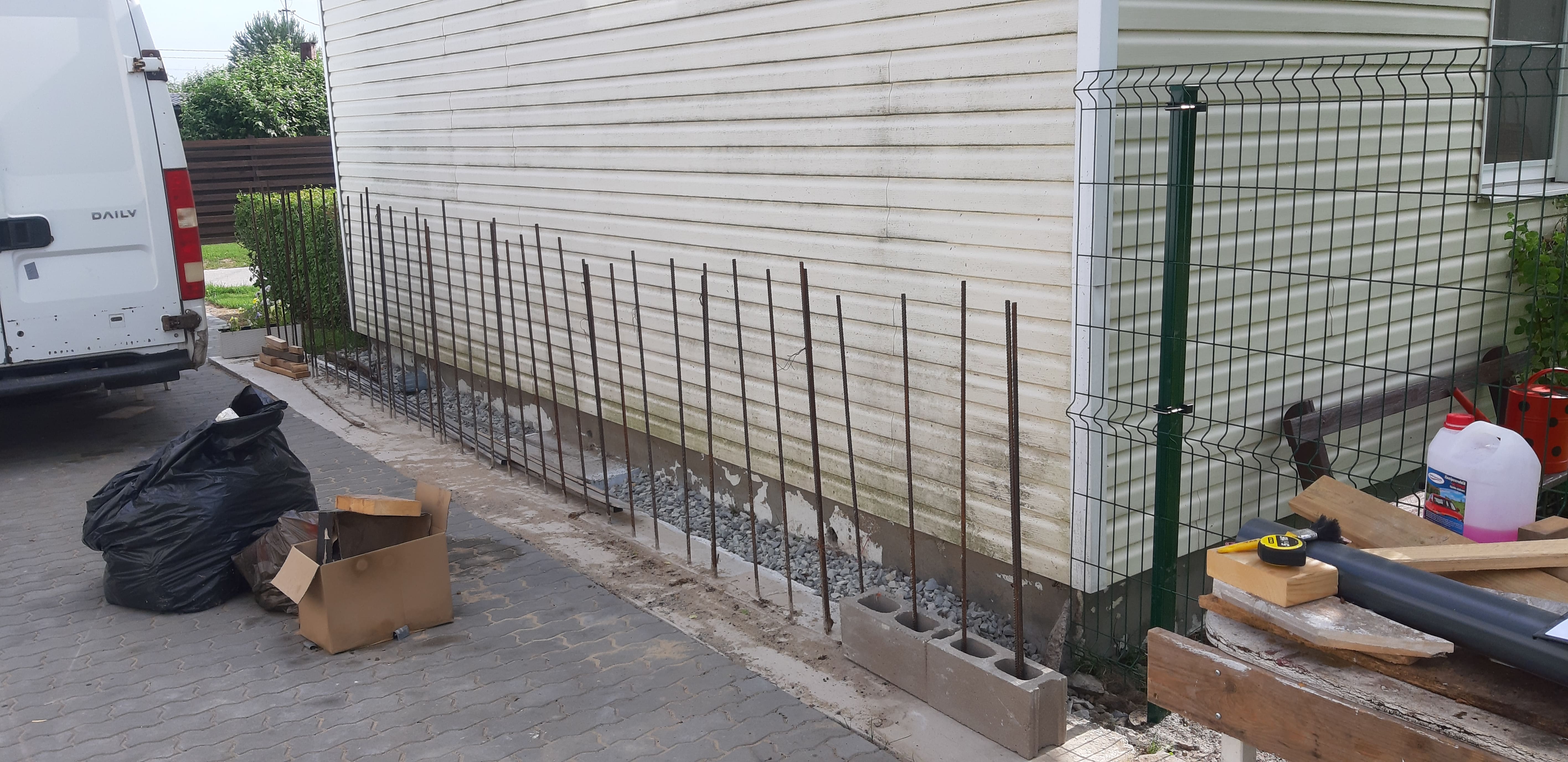

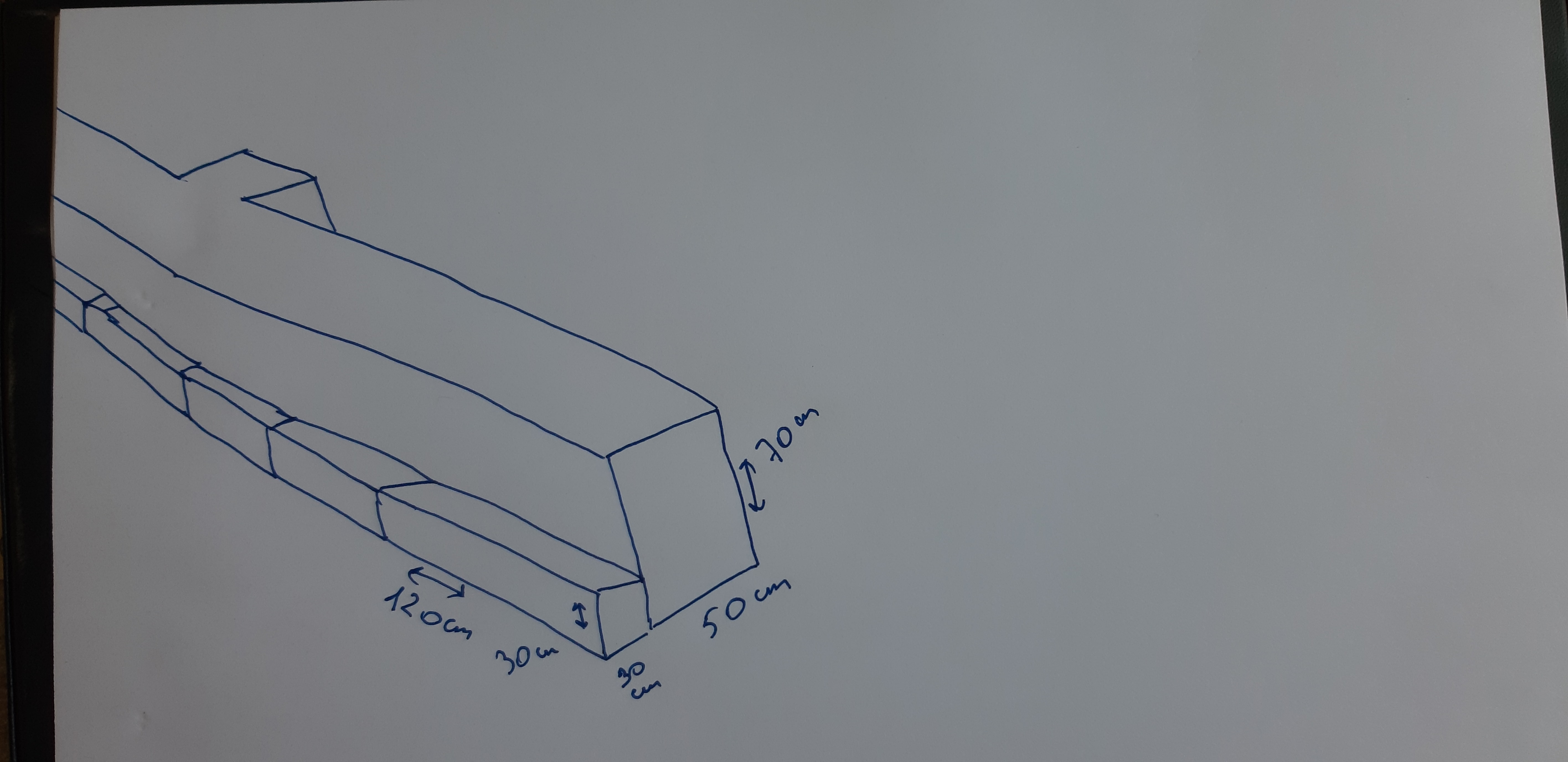

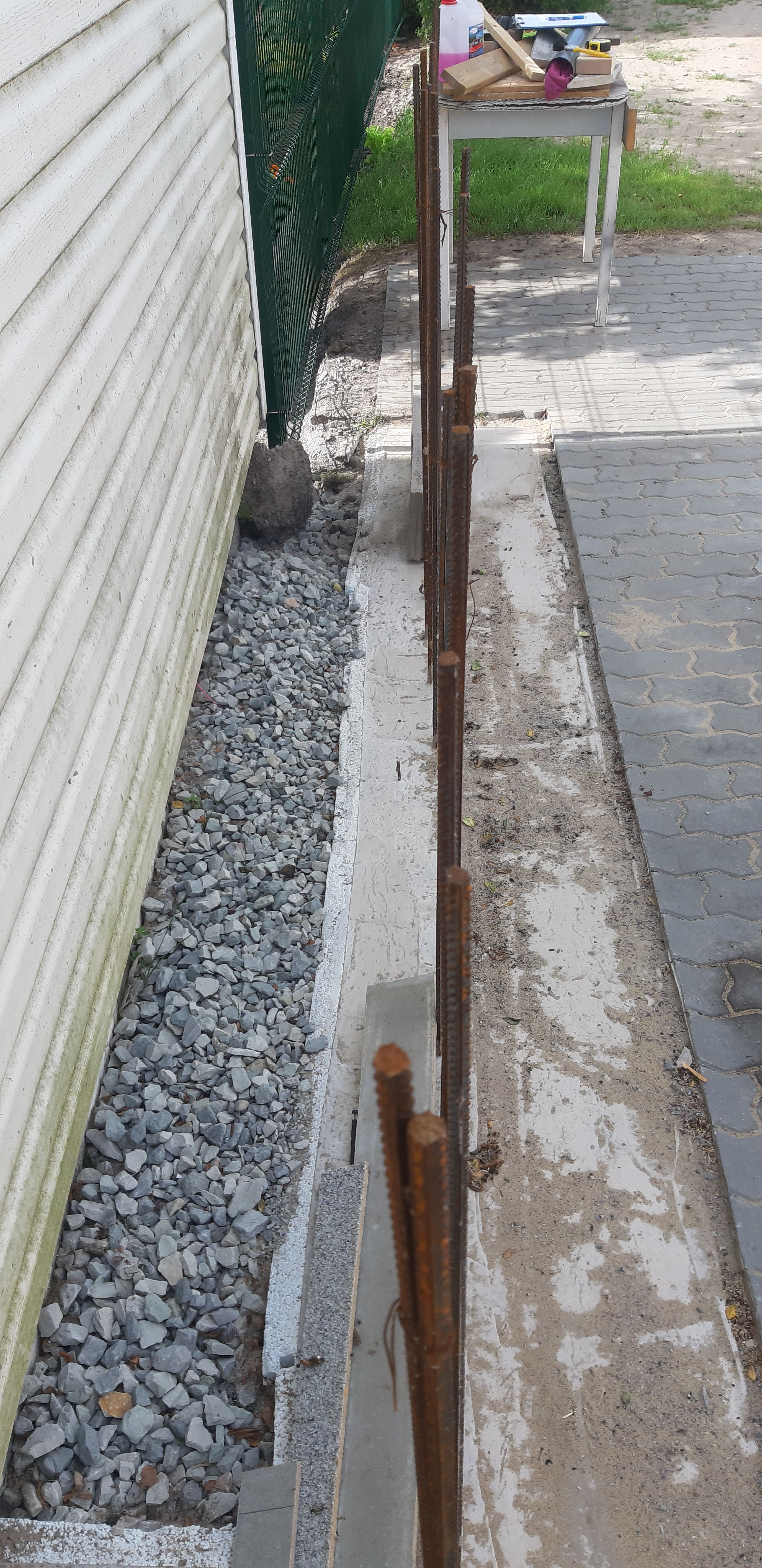

Vundament müüri jaoks on olemas.
Vundamendiks on raudbetoonist(C30/37) valatud monoliit:
sügavus 70cm
laius 50cm
pikkus 785cm
Betooni all on 15cm paksune killustikust padi. Parkla sillutuskivide all ( ehk 50cm maa all) on uus valatud vundament kinnitatud 2cm laiade /20cm pikkade ankrupoltidega (20tk) vana lintvundamendi külge, mis jäi alles eelmisest ehitusest. LIntvundament koosneb 8tk 300kg plokkidest.
Vundamendi sisse on betoneeritud umbes 250kg armatuuri. Betoonist tulevad välja 37tk 12mm armatuurvardad, milledest 70cm on betooni sees ja 125cm kerkivad ülesse.
Tulemüüri mõõdud:
Kõrgus peab olema 3.7m vasakust otsast ja 4.2m paremast otsast.
Pikkus 7.4m.
Paksus vähemalt 100mm.

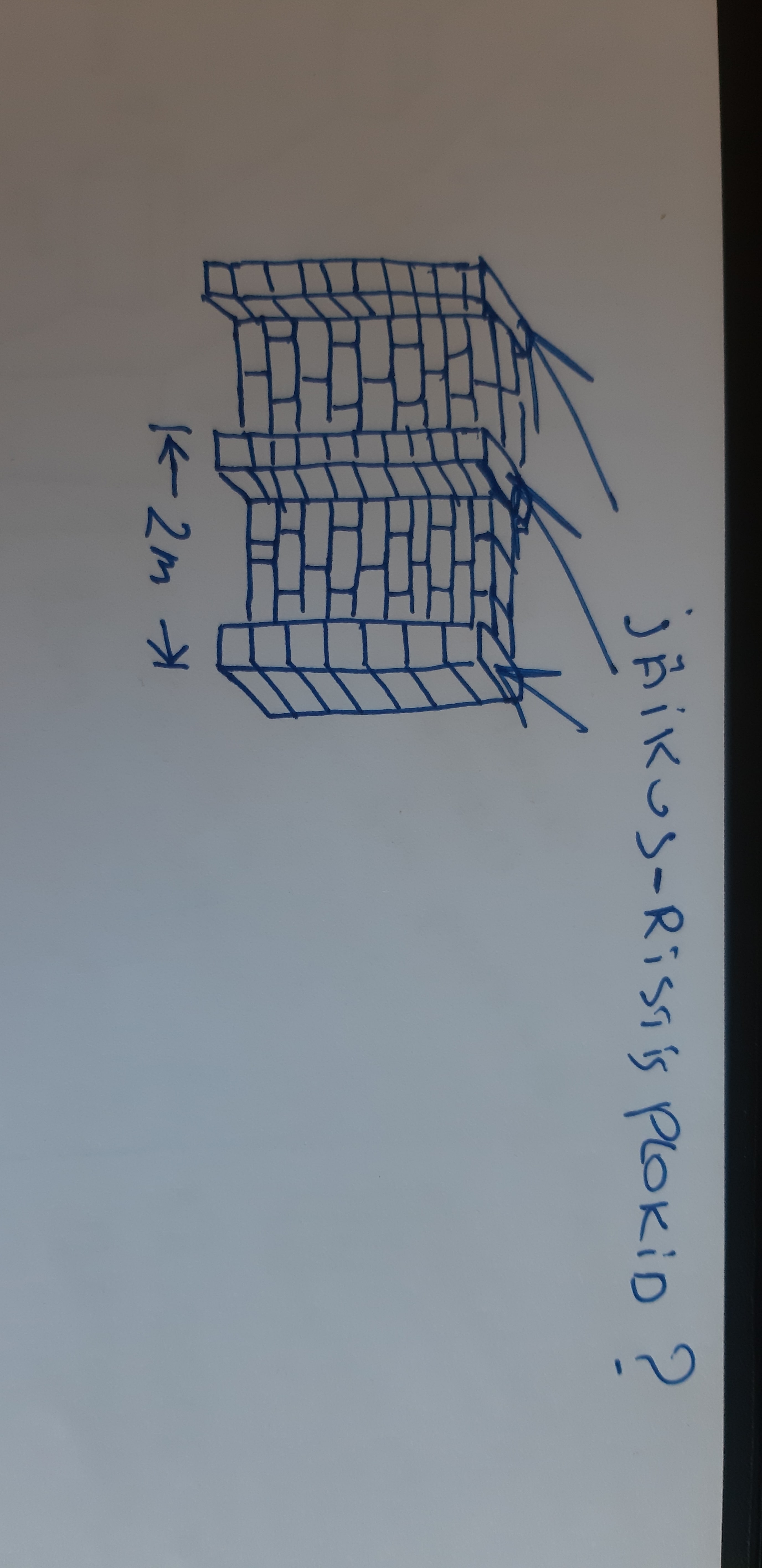

Palun andke teada, kuidas ehitada müüri, et see ei kukuks kokku? Kas kasutan 200mm õõnesplokki? Kas betoon õõneplokkidesse tuleb valada siis, kui terve sein on valmis või iga paari rea tagant? Kas armatuurvardaid tuleb ülesse jätkata? Kas tasub terve sein ehitada samadest plokkidest või pigem pool seina kõrgust teha 200mm plokkidest ja ülejäänud 100mm plokkidest, et tekiks nö püramiid? Et jäikust juurde anda, kas tasub panna iga paari meetri tagant plokid hoopis risti müüriga?
Tänan!

Re: Eraldiseisav tulemüür
ka mõttkam ei oleks sellele kuudile lihtsalt uus ja katusest kõrgem tul/otsamüüritis laduda ja seinaga siduda ???? Sinna müüri vahele seda hoonet hooldama ju ei pääse hiljem niiehknaa.
Lugemata postitus Postitas a76 »
[quote=tabarabarap post_id=404193 time=1624615049 user_id=20251]
[/quote]
Naabri maja, peab olema vähemalt 30cm vahe. Paremat lahendust ei olnud.
