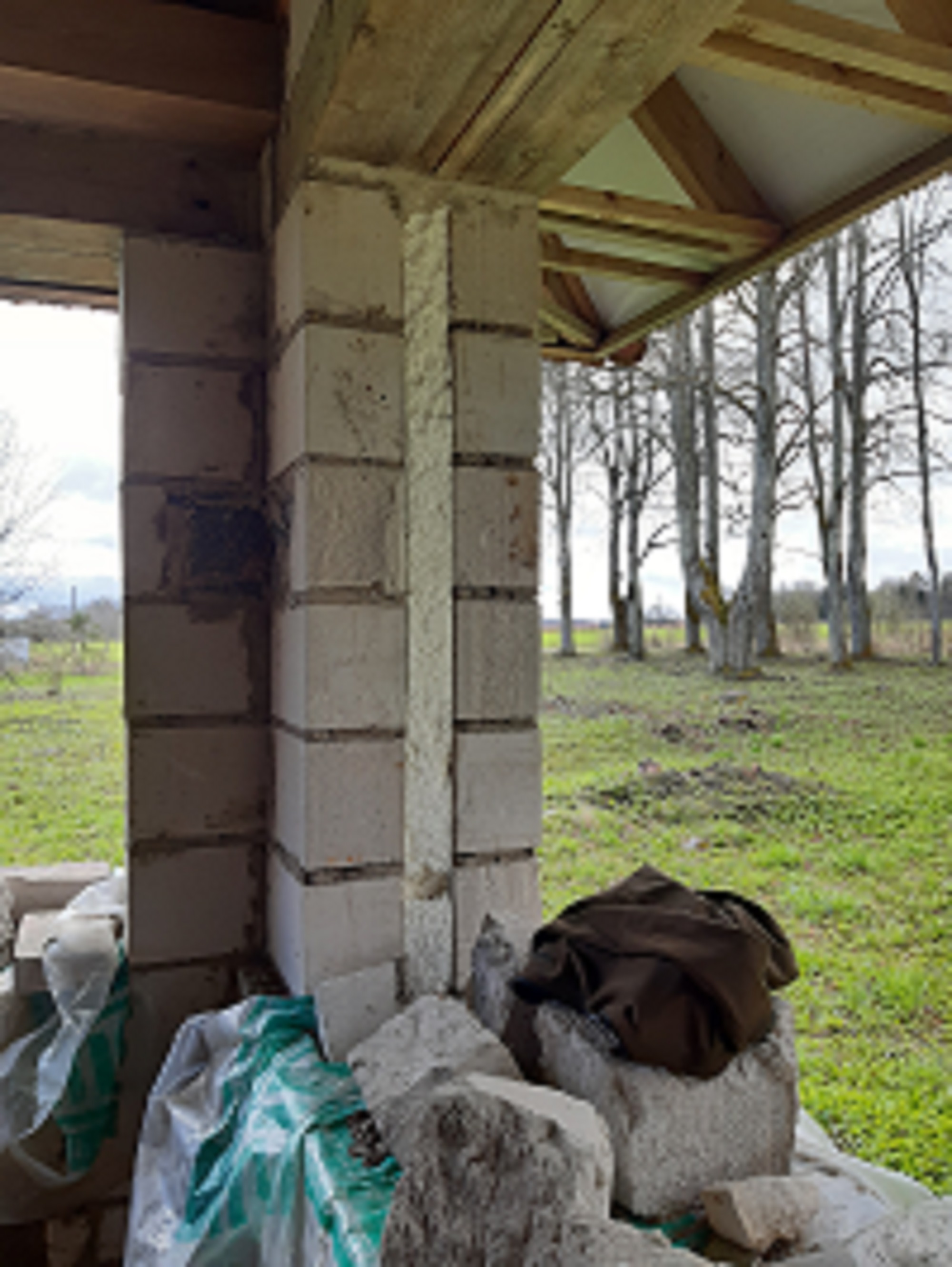

Sooviks natuke nõu saada ..omal juhe natuke kokkujooksnud "kodukindraliga" vaidlemisest...et kuidas oleks mõistlik lisasoojustada,viimistleda selline seina lahendust (vt.manust)
hoone maast akna tasapinnani renoveeritud maakivi sein ,sisse laotud silbeti plokist "kiht"..aknaalusest üles: 20 plokk +100peno +200plokk
sellist seina on umb 70%,ülejäänud on taastatud maakivi müür
umbes 10a tagasi tehtud...seintes,vundamendis pragusid jne.pole,kivikatus peal.

Oma plaan,et hingaks jne....seest krohv+värv,
välja tuuletõke,roov,voodrilaud(ploki osapeale)..maakivi tahaks säilitada.
Küsimus..et kas välja oleks tark ka mingi 50mm villa tuuletõkke alla panna või mitte?
või panna RKL Fascade 50mm ja roov+ laudis..selle kinni saamine on paras ooper muidugi...
üle 100mm paksu ei taha teha,sest siis hakkab visuaalne välimus kannatama..tuleb maakiviseinast välja liialt..
Siis akende paigaldus..ilmselt oleks tark 5x100 prussist "raamid "teha ja nende sisse paigaldada,et akna põsed soojustada(väljas) ja plekile kalle saada?
Kõik toredad mõtted on teretulnud....ka need ,et pane pomm alla
maakivi -tuhaploki" mix" sein
