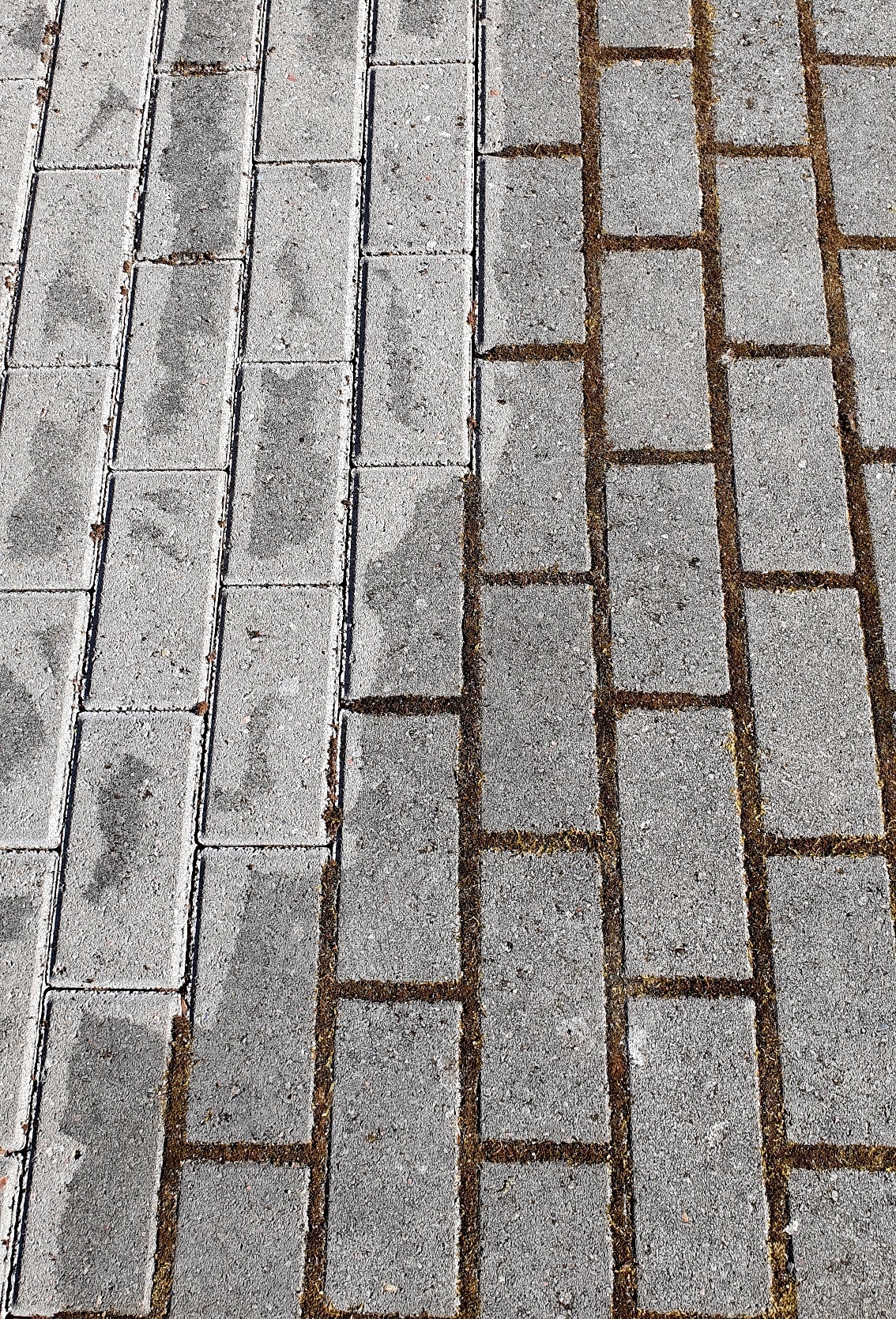

xxx111 kirjutas: 11 Mai 2021, 09:25 põrand tänavakividest - täiesti hooldusvaba...
Enam kunagi ei ehita endale puitterrassi, praeguse asendan tänavakiviga kohe kui "eluiga" lõpeb
Roosad prillid ees? Ideaaljuhul ehk. Kuiv, kõrge, pidev päike, ühesõnaga keset Vabaduse väljakut :). Mu puitterrass on saanud 2-3 a tagant üle võõbatud, rohkem igaks juhuks. Käin seal paljajalu, suurema osa aastast. Kivi peal vist ei käiks. Lisan 2 pilti 6a vanast kivist hoone põhjaküljel. Ülemine pind saab hommiku- ja õhtupäikest, keset päeva varjus. Osa värskelt survekaga pestud.
Alumine nurgake ei saa üldse päikest
Re: Terrassi/pergalo vundament maaküttega
Ei ole roosad prillid...
Terrass päev läbi päikese käes
Nähtud / tehtud ja enam puitu ei soovi
