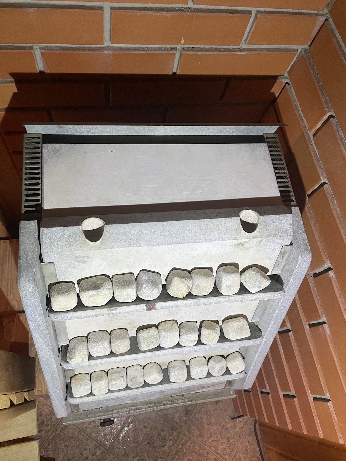

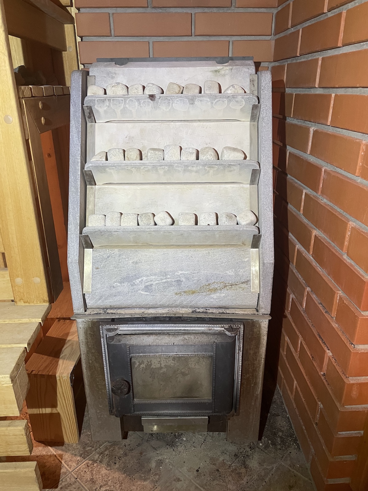

sain päästeametilt ettekirjutuse, et sauna keris on liialt lähedal lavale. Ja tõesti, lava kaugus kerisest on 15 cm ja sellisel igasuguste paberiteta kerisel on nõutud 50 cm põlevast materjalist.
Kui oleks vajalik dokumentatsioon, siis saaks sealt lugeda tootjapoolseid nõudeid ja nendest lähtuda.
Kas keegi oskab pildi järgi identifitseerida, mis tootja kerisega on tegemist? Kerisel endal ühtegi kirja ega numbrit ma ei leidnud. Ehk pääseks lava lõikumise asemel kuuma tõrjuva plaadi panemisega.
Iseenesest tore, ilmselt voolukivist, keris, paigaldatud ~2000 aastal.
Piltidel on keris natuke paigast nihutatud. Tahtsin kõikide külgede pealt uurida, kas on mõnda kirja küljes.

Standardkaugus igal kerisel lavast on 50 cm. Kui paigaldada mittepõlevast materjalist ekraan (N: tsementkiudplaat) siis võib lava lähemal olla. Otsi ekraaniga lahendusi.

Ma saan aru, et see ~15cm kerisest lavani on väga väike maa. Samas olen ma selles saunas käinud 2 aastat, lisaks enne seda on seda kasutatud minule teadmata kordi) ja kerise poole olevad lava konstruktsioonid on täiesti ilusad ja kuumakahjustuse märkideta.
Minu lõppeesmärk on see keris sinna saada tuleohutuse nõudeid järgides. Aga kui valida, kas maha saagida pool meetrit lava või piisab 20cm lava eemaldamisest ja kuumatõkke lisamisest, siis ma valiksin ikkagi vähem lavapinda eemaldava võimaluse.
Seepärast otsingi kerise dokumentatsiooni, kus peaks kirjas olema nõutud vahed pealt-külgedelt.

Kalvis kirjutas: 12 Apr 2021, 15:23 Selline imeasi saab olla vaid ekraaniga valmisehitatud keristel - neil on tuulduva õhkvahega ekraan kerise seinteks.
Kerist pealt vaadates on näha, et tuulduva õhkvahega ekraan võib kerise seinteks isegi olla.
Ühesõnaga: kas keegi teab, mis firma sellise kerise on valmistanud?

koogelmoogeli otsing märksõnaga vuolukivikiuas annab rivis sarnaseid keriseid.

See on soomlaste Vuolux ahi, aga pole seda firmat vist enam

Google nõustub. https://helastone.fi/tuotteet/kiuaskive ... iukaaseen/
Leidsin soomlaste sauna-leili-keriste jututoa ka üles. Sealtkaudu võib täiesti õnnestuda leida mõni Vuoluxi omanik, kel paberid alles ja viitsib koopia saata. Kui viisakalt küsida.
https://keskustelu.suomi24.fi/koti-ja-r ... inti/sauna

pritz kirjutas: 07 Mai 2021, 11:53 See on soomlaste Vuolux ahi, aga pole seda firmat vist enam
Super. Tänan. Leidsin täpse mudeli ja ka vajaliku dokumendi.
Nõutud kaugus kerise seinast põleva materjalini on 50cm. Peab ikkagi veidikene modifitseerima praegust olukorda.
https://web.archive.org/web/20020111015 ... fi/puu.htm

Kinnita lava kerisepoolsele küljele SUPER-ISOL SKAMOTEC 225 kaltsiumsilikaat plaat, nt 30 mm. Ma küll ei leidnud otsest viidet selle tuletõkkeomaduste kohta, peale selle, et ta on A1 tulekindel materjal ja talub 1000 kraadi kuumust. Igaks juhuks konsulteeri oma korstnapühkijaga või päästeameti inspektoriga, kas selline puidu kaitse on OK.
