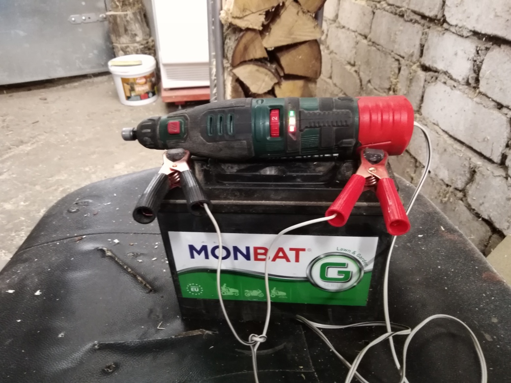

Re: Minifreesi akude vahetamine
Sain enda jaoks täna kurva uudise selles suhtes, et aku elemendid vahetusele ei kuulu, viskas bloki peale. Uurisin ka uusi akusid, aga targemaks ei saanud. Oli mingis kohas müüa, aga see oli ka selline, et ei ahvatlenud sealt ostma. Eks hakkan uut minifreesi hiilima. On soovitusi midagi akuga variandist?
Tekkis vahepeal üks uitmõte. ;) Kuna akupakk on niivõinaa pekkis, siis kas selle freesi saaks tööle panna näiteks autoaku pealt. Mul vedeleb garaažis üks poolpidune murutraktori aku. Viskaks akupulgad seest välja ja ühendaks juhtmed otse klemmidele ja aku külge ühendaks näpitsklemmidega. Kui see toimiks, siis oleks selline poolmobiilne ikka etem kui mitte midagi seniks kuni uue ostan. ;)

Re: Minfreesi akude vahetamine
kunn24 kirjutas: 22 Apr 2021, 21:21 Peaks toimima, vaata, et polaarsusega ei eksi.
Õnneks on akude kestal +/- märgid sisse pressitud, tuleb ainult õiget värvi juhtmed kõlge ühendada ja "pesulõksud" on ka erinevat värvi(punane ja must).
kunn24 kirjutas: 22 Apr 2021, 21:21 Valesti ühendamise kaitseks oleks mõistlik diood vahele ühendada.
:scratch: Palun hari lolli. :beg:
kunn24 kirjutas: 22 Apr 2021, 21:21 Peaks toimima, vaata, et polaarsusega ei eksi. Valesti ühendamise kaitseks oleks mõistlik diood vahele ühendada.
Hing ei andnud rahu ja keldris oli muruniiduki värskem aku ja "pesulõksude" otsas ka juhtmejupid, siis otsustasin proovida. Vau! Töötas, vähemalt see 5 sekundit, mil ma proovisin. ;) Esialgu jääb mureks ainult ca 3m juhe leida. Kuni täismobiilne vajadus mind veel ei pigista ja proovin hakkama saada poolmobiilse lahendusega, siis esialgu ei hakka veel uut minifreesi ostma. ;)
Selle dioodi osas lasen ühel poolsugulasel konkreetsemalt seletada ja vajadusel vahele ühendada. Mis teha, olen juhm nanotehnoloogia valdkonnas. :blush:
Ei ole küll minifreesi originaalaku, aga asi esialgu töötab ja ei peagi freesi jäätmejaama veel viima. ;)

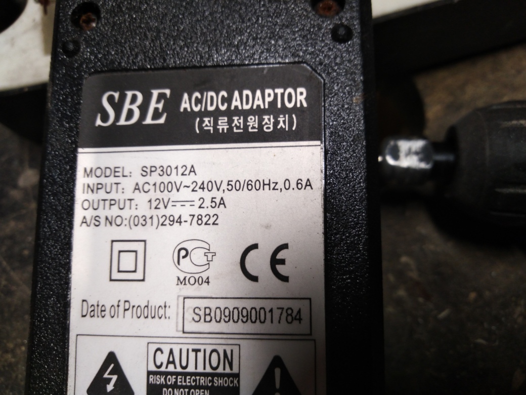

Leidsin garaažist ka ühe mingi asja trafo, kus outputiks on kirjutatud 12V ja 2,5A.
Urmas kirjutas: 25 Apr 2021, 11:33 Ei ole küll minifreesi originaalaku, aga asi esialgu töötab ja ei peagi freesi jäätmejaama veel viima. ;)
Aitäh kõigile vastajatele.
Kui selle aku korralikult tööriista külge teibid saab musklid suuremaks ja maalritöö läheb kah kibedamalt.
Ning hiljem arenedes võib ka suurema aku panna.
(Minul oli sellise akuga akutrell juba pea 20 aastat tagasi.) :grin:
kunn24 kirjutas: 25 Apr 2021, 21:02 Trafo annb vahelduvpinget, see ei sobi kindlasti. Eeldusel, et sa mõistega pange ei pannud.
Minu viga neh :blush: , adapter on selle nimi.
