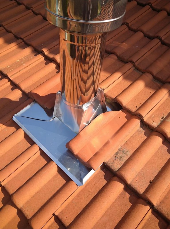

200 mm toru vaja läbi kivikatuse tuua( 45 kraadi ), mis läbiviigu lahendusi olete kasutanud. Spets läbiviigukivi nii suurele torule ei ole.

See ei sobi, see sobib ainult teatud tüüpi kivile. Mul on teine kivi.

https://www.vilpe.com/ Pead ise otsima, "teisele kivile" sobiva.T25 kirjutas: 01 Mär 2021, 19:50 See ei sobi, see sobib ainult teatud tüüpi kivile. Mul on teine kivi.

Läbi vaadatud, sellele kivile spetsiaalset sobivat või universaalset sobivat ei ole. Soovitus on olnud ehitada torule nelinurkne kast ümber ja tihendada nagu tavalist korstent wakaflexiga, aga see variant ei lähe esialgu mitte.abe kirjutas: 02 Mär 2021, 01:39https://www.vilpe.com/ Pead ise otsima, "teisele kivile" sobiva.T25 kirjutas: 01 Mär 2021, 19:50 See ei sobi, see sobib ainult teatud tüüpi kivile. Mul on teine kivi.

Tee ise. Plekist. Valtsid kokku tasapinna ja lõigatud silindri. Wakaflexi valtsid vastavalt nägemusele alla või üles äärde. Pinnalaotused saab nii mõnegi tasuta CAD programmiga tehtud. Kui raske see ikka olla saab.

https://mammothroofing.co.uk/collection ... m-sdap103b
Läksin kergema vastupanu teed ja tellisin sellised läbiviigud.
