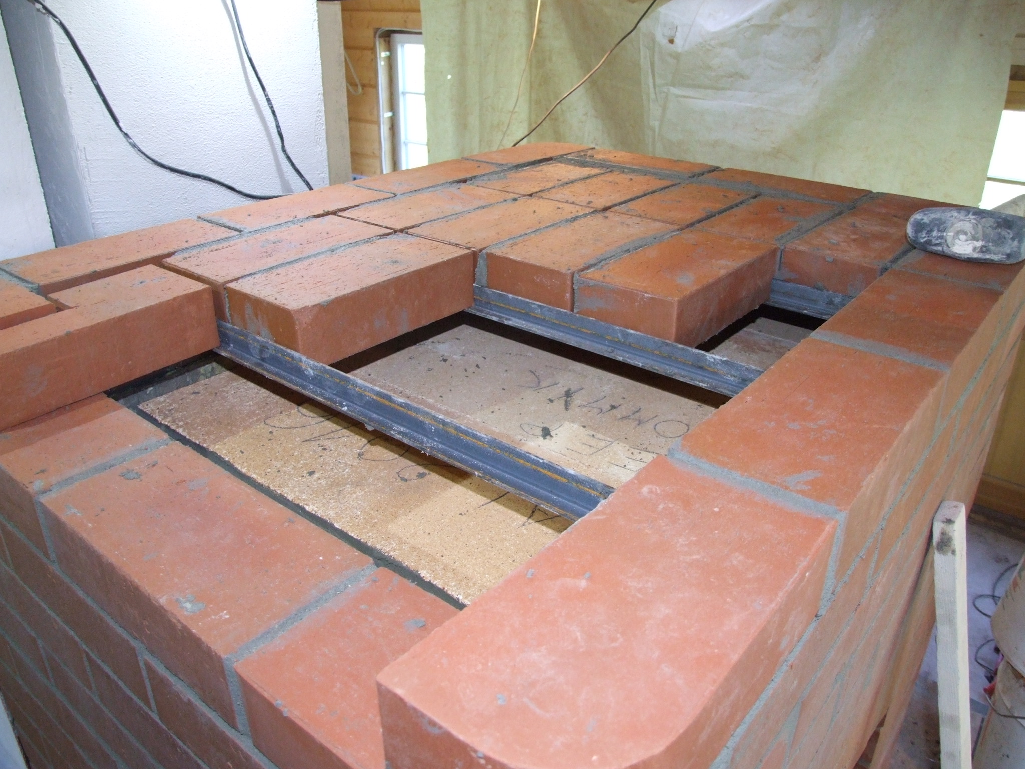

Sai see saaga läbi ja esimesed paugud tehtud. Kohe ka uus minimure. Kui teen tuhaluugi ukse lahti siis veab ikka korraliku vungi üles, ise mõtlema ,et ehk natuke liig.
https://photos.app.goo.gl/ZYCfphjGbCNm76rRA. On see ok või mõistlik piirata mingilt maalt ? Sisselaskele hetkel reg. klapp lisamata, et reguleerida.
Kolmandal päeval sissekütmisega tegi põsed võrdselt 32c soojaks.Kuna ahi pikalt avatud olnud siis eeldan ,et enamus niiskust juba lahkunud, kuigi kahel esimesel päeval olid tahmatopsid kergelt niisked .
Ahju ülemise otsa ladumise ajaks panin Soomlaste raamatu kõrvale ja lappasin siin foorumis leitud info põhjal. Muidugi suur tänu motamehele kes ei pidanud vaevaks mõned julgustavad ja õpetlikud ps-d saata.
Mõned punktid , ehk kellelgi vajalik info kunagi.
-Sisselase maa alt, 160 mm toru e. 200cm2
-rest 270cm2 + pilu ukse ees 40 cm2 =310 cm2
-neel 10x35 cm e. 350 cm2
-pööre alla h18x28 e 504cm2
-korstnajalga vasakust nurgast
https://photos.app.goo.gl/662BguAxVETEFaHr9
Lage mõtisklesin ka omajagu, otsisin abi ka ubakus.de -st kus kihte kõrvutades läks laeks alt üles ;
80mm valu, 50 mm vill, T latt ( ca. 10mm õhk ) , 65mm kivid lahtiselt, 10mm vill, 65 mm kivi seguga.
Lakke jätsin termomeetri koha , saab hiljem kaeds palju valu peale temp on, samuti võimalus mõõta palju sisemine osa vs. väliskest tõuseb.
Ukse ümber sai ülemise raua ja punase kivi kaitseks šamotiplaadist lahtiselt ring ümber tehtud. Soov on saada luugid hermeetiliseks siis sai korralikult villatatud ja nööritatud. Muidugi selgus ,et tuhaluuk ei ole küll õhukindel , sinna vaja siis veel mingi õhuke mittepõlev kiht liugpinna vahele lisada.
https://photos.app.goo.gl/1KWfoQSGaCereP8m8
Millal paras aeg vuugid üle teha ?
Kuna kasutatud vanu ja uusi kive siis kas saab andna ühtse tooni mingi õliga ?? Ei pea nii punane olema.
Kui sissekütmine lõppenud siis saab ka termokaameraga uurida ja mõõta.

Päris sepa ääsiks ära lase. Piirata saab alt tuhaluugiga. Kuna sul aga tuleb maa alt ka, siis ehk pead piirama puudega. Ei tea ju, kas metrool mingi siiber olemas on.
Puudega piiramine on lihtne. Sisse lappides pane suuremad puud tuharesti peale lappi. Lahtiseid ribisid jätad just niipalju, kui kogemuse paasil heaks arvad. Lisaõhu kanali õhku piirama ei pea, kunba see ei tekita juurde põlevat gaasi, vaid aitab põletada tekkinud gaase.
Ahi ei kuiva ise. Ega muidu pole soovituseks sügisel esimene kütmine nõrgem teha. Igapäevase kütmise juures võtab kuivamine aega umbes kuu.timmuat kirjutas: 30 Mär 2021, 22:25 ...Kuna ahi pikalt avatud olnud siis eeldan ,et enamus niiskust juba lahkunud, kuigi kahel esimesel päeval olid tahmatopsid kergelt niisked ...
Ma olen soovitanud esimese poole kuivatada elektripuhuriga - nädal aega 1kw elektripuhur ahjust läbi puhuma. Nii jääb ära puhastusluugi sisemine niiske pind. Teatud asjaludel võib sealt tahmavesi isegi mööda ahju külge jooksma hakata.
Mõõtetulemused on alati huvitavad vaadata. See arendab.timmuat kirjutas: 30 Mär 2021, 22:25...Lakke jätsin termomeetri koha , saab hiljem kaeda palju valu peale temp on, samuti võimalus mõõta palju sisemine osa vs. väliskest tõuseb.... Kui sissekütmine lõppenud siis saab ka termokaameraga uurida ja mõõta....
