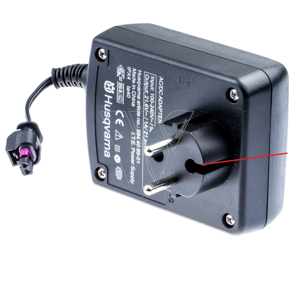

Kas kellegil oleks võimalik mõõta ära, kui paks on husq automoweri adapter. Enda kompl on mehkas hoolduses ja ei saa mõõta. Tahaks teha adapterile seinale pinnapeale harukarbi, aga ei tea, millise mõõduga osta.
Soovitud toode paistab siin olemas olevat, artikliga 686.209
https://www.effex.ee/?pg=1&id=620&pgr=8 ... 07c0490a1e
