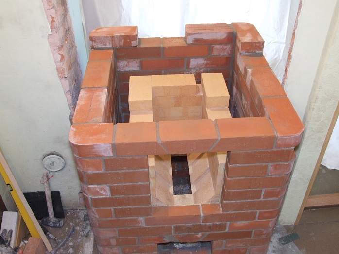

Plaanis endale õue ehitada küpsetusahi.Kõikidel ahjudel,mis olen näinud,on ukseava lahendatud kaarega.Kuna mul on väga peen vana ahjuuks,siis tahaks teha sirge.Kuidas?

Lattrauaga?

Nurkrauaga (L) saab parem kui lattrauaga ma arvan.

Lattraud,nurkraud toredad asjad mõlemad,hakkavad ju kuumaga kuju muutma.

Ahjumeestel on vist ütlemine, et ahi peab ka ilma seguta püsti seisma? Ülemise foto sillus vist ilma seguta ei seisa?

Äärenurk kirjutas: 26 Jaan 2021, 07:02 Ahjumeestel on vist ütlemine, et ahi peab ka ilma seguta püsti seisma? Ülemise foto sillus vist ilma seguta ei seisa?
Seisaks. Vabalt.

Miks küpsetusahjud on võlviga? Kas küpsetab paremini kui sirge laega,või milles asi?
Re: Küpsetusahju küsimus.
Küpsetusahju lagi on nagu peegel. Kui peegel on nõgus, siis suunatakse kogu valgus ühte punkti ja saab prosektori. Nii saab väikese võimsuse suunata kenasti ahju keskpunkti. Kui võimsust on küllaga ja ülearugi, siis on pohh milline reflektor on.
Teine asi on muidugi konstruktiooniline. Vanasti ju polnud valumassat. Siis lapiti laed võlvidena. Kirikus ja lossides ju midagi ei küpsetata, võibolla kedagi.

Motamees.Tähendab valumassist võib ka sirge teha,aga mitmesugused šamott plaadid?
Valumass ongi meile käepärane samottplaadi materjal. Vastuseks siis arvan mina, et võib samottplaate tarbida.
Info mõtisklemiseks - valumassi erikaal on suurem, kui mistahes samottplaadil.

Aluminaattsement ei ole külmakindel.
Pottseppmeister "Kaminahi"
Tavalugeja kirjutas: 04 Veebr 2021, 10:38 Aluminaattsement ei ole külmakindel.
Kas ka peale kivistumist ja kuivamist?
Siis peab valmis tehtud sillused ka soojas hoidma.

Tere kõik see pere! Kas valumassi sisse armatuuri ka pannakse.You tuubest nägin,et pärast pandi kõige otsa veel savi!
perro kirjutas: 04 Veebr 2021, 14:15 ... Kas valumassi sisse armatuuri ka pannakse...
Kindlasti mitte.
