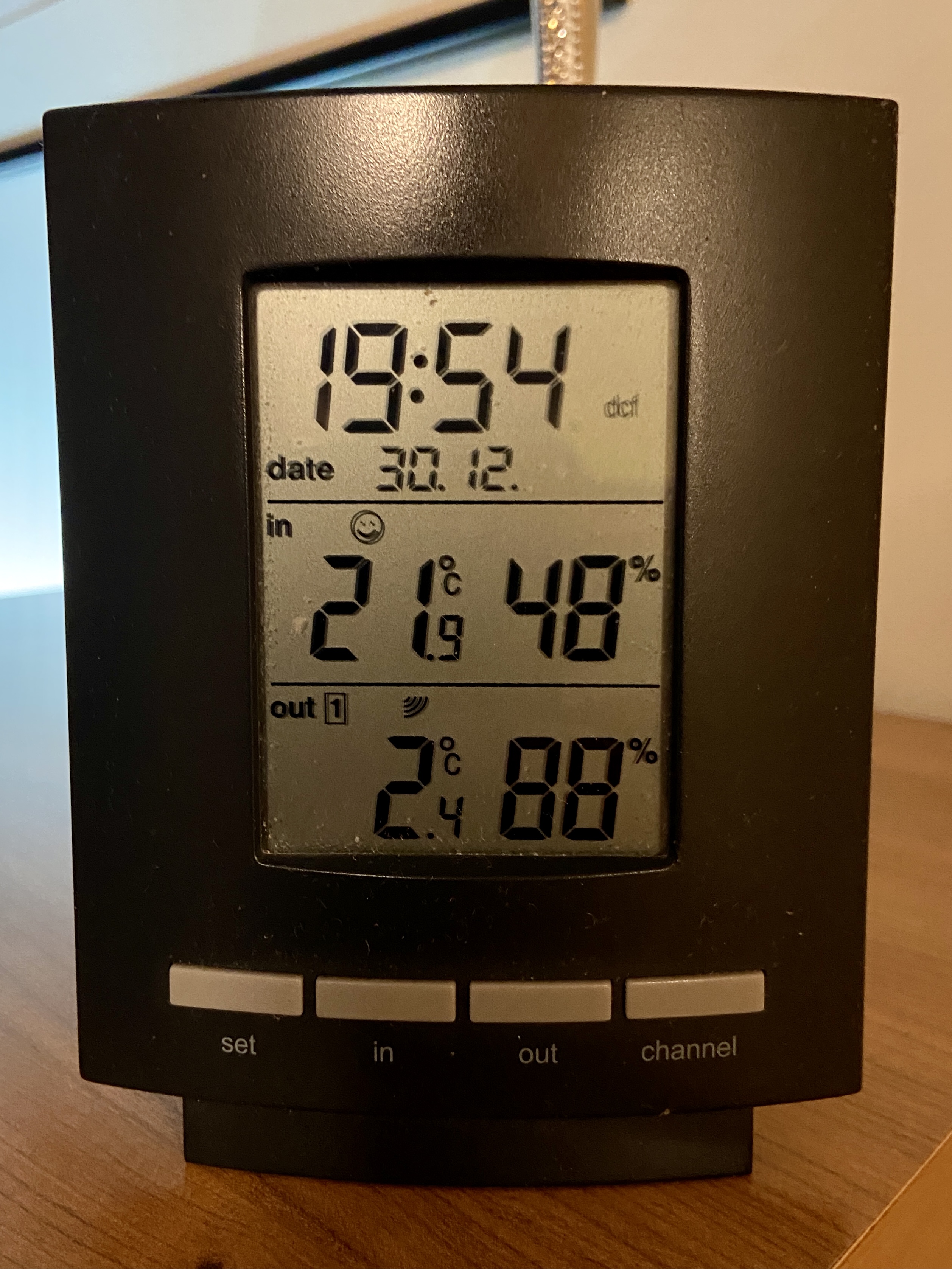

Ma ei kujuta jälle ette, et iga päev 10 liitrit vett majja aurustada. Mul ei ole niisutajat ja praegu on sellised numbrid:

Järelikult toimub siis toas piisav niiskuse lisandumine (inimesed, söögikeetmine, duššid jm) ja õhuvahetus on selline, mis kõike seda lisanduvat niiskust välja ei jõua viia.

Head Uut. Vblla mul jäi midagi märkamata aga tahaks teada kuidas saavutada kütteperioodil +22 juures 48% ilma niisutamata. Entalpia soojusvahetiga vent? Ahiküte? Ma pole ammu mõõtnud aga vaevalt, et >30% on.

Re: Kogemused õhuniisutajaga.
aero kirjutas: 01 Jaan 2021, 19:36kuidas saavutada kütteperioodil +22 juures 48% ilma niisutamata. Entalpia soojusvahetiga vent? Ahiküte?
Külmemate ilmadega läheb muidugi allapoole, aga jah, ahjuküte + otsene elektriküte ja soojusvahetiga ventseadet ei ole. Väljatõmme töötab 27/4 (või vastupidi) ja sisse tuleb värske õhu klappidest + ahju küdemise ajal ka üks aken avatud, olgu väljas kasvõi -20°.
Täpsustan. Analoogne vidin näitab mul täna köögis 39% ja elutoas 35% suhtelist niiskust temperatuuril 22,7°. Magamistoas on 20,5°, loogiliselt peaks ka niiskem olema aga on hoopis kuivem - 30% :confused: . Õues 88%, +0,4°. Põrandaküte ja sundvent.
