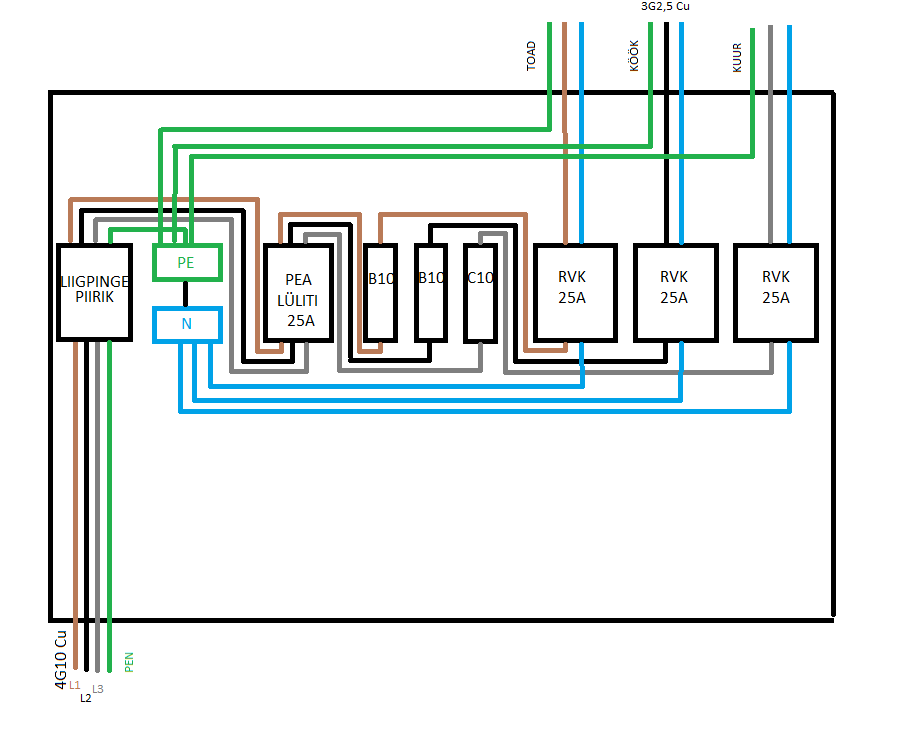

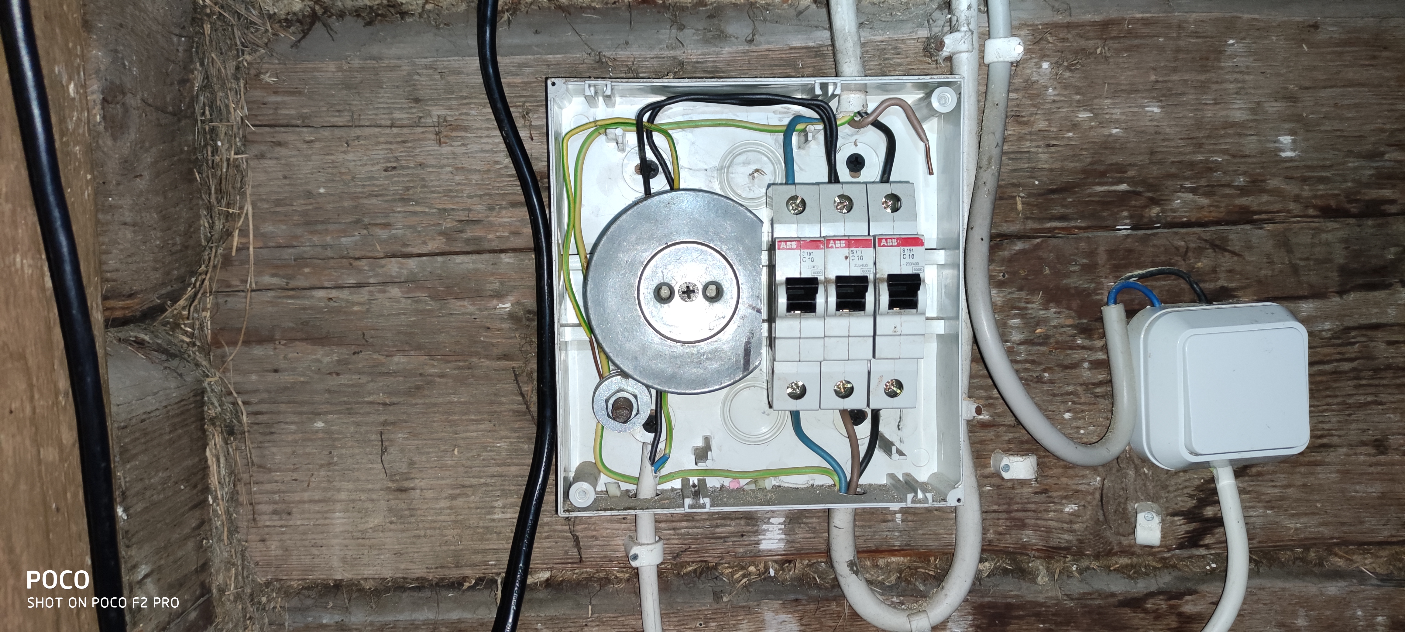

Tervitus, hetkel maamajas vana elektrisüsteemi korrastamine käsil, vana alumiinium kaabeldus valdavalt juba vahetatud (valgustid 1,5mm, kõik muu 2,5mm), nüüd otsapidi "kilbi" juures, kilbiks on seda muidugi palju nimetada aga selline ta on (kliki pildil et näha suuremalt):
Meenub kohe üks wismari poiste lugu: "Elektrik külas käis..." :lol: aga see selleks...
Nii on ta seal ilmselt pea 20 aastat olnud ja ilmselt oleks 20 ka veel, kõik toimib ja probleeme pole, aga kuna kõik muu saab uus siis tahaks ka selle jama seal likvideerida.
Põhimõtteliselt läheb praegu välja 3 faasi mis jaotub siis köögi,tubade ja kuuri peale, ja nii tahaks asja ka jätta.
Mingit erilist tarbimist kuskil ei ole ega ka tule lähimal kümnendil seega jätaks asja võimalikult lihtsaks ja ei hakkaks igat pirni eraldi kaitsme alla panema.
Mõtlesin põhimõtte samaks jätta, lisada pealüliti ja rikkevoolukaitsmed.
Kas selline lahendus kõlbaks?
Lisaks tuleks PE latile kunagi ka kordusmaandus, aga mida pole seda pole hetkel...
Paar küsimust ka targematele:
Kas need vanad C10 automaatkaitsed oleks mõistlikum välja vahetada tummisemate vastu?
Kas RKV võimsus peab olema sama mis automaatkaitsel ?
Kas PEN lahutamine roheliseks ja siniseks on ainult visuaalne, kuna nad on sillatud siis võiks ju nii maandus kui neutraal ühel latil olla ja teoreetiliselt mingit vahet poleks ?

Põhimõtteliselt sobib selline skeem.
Seal skeemil võid aga värvid ka õigesti paika panna (pole küll ilmtingimata kohustuslik aga vaikimisi on selline järjestus):
L1- PRUUN
L2- MUST
L3- HALL
N- SININE
PE- KOLLA-ROHELINE
Rikkevoolukaitse lühend on ka RVK
Ja kui kilpi koostad siis proovi nii sättida, et automaatkaitsmete vahelised ühendused teed "kammiga" mitte ristpistet :D ülalt välja, alt sisse jne.
Tummisemate vastu pigem mitte. Kui arvutusi ei taha teha ja nö. tunnete pealt vahetada siis mina asendaks need B karekteriga kaitsmete vastu ja kuuri oma ehk jätaks C.
Ei pea olema sama. Detailidesse laskumata peab ta olema suurem kui automaat.
Sul on lihtsam kohe õigesti teha ja eraldi latid paigaldada kui hiljem maanduse lisandumisel hakata seda tegema.
Elektronidel polegi vahet kas nad jooksevad läbi ühe lati või selle mis on veidikene eemal. Küll aga on näiteks mõõdistuste jaoks tarvis see kahe lati ühendus lahti võtta.

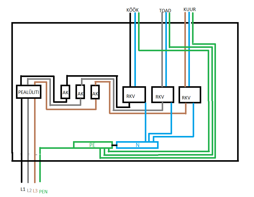

Küsiks haakuvalt samal teemal.
Umbes sama asi hetkel käsil, lihtsalt ühenduseks majas ühe faasine ühendus.
Kuna majja tuleb 2 soonega kaabel 10 mm2 Cu, kas siis maandust peaks üldse tegema, enamus pistikud ilma maanduseta aga köögis on paar maandusega pesa ja hetkel kilbis maanduse juhe ühendamata. Olen saanud aru, et sellise sisendkaabliga pole kordusmaandus kohustuslik ?
Kui pole kohustuslik, kas siis võib maanduse siini ühendada sissetuleva neutraali siiniga kilbis.

Tänud väärt informatsiooni eest :good:
Uue info põhjal võiks siis koostada järgmiselt:
Liigpingepiirik T1+T2
Pealüliti 3F 25A
Automaatkaitsmed 2x B10 (toad & köök) ja 1x C10 (kuur)
Rikkevoolukaitsmed 3x 25A
Jaotuskilpi tulev kaabel vahetusse: 4G10 Cu
Vaadates nüüd asju mis mul vaja , siis peaks vist kõik ühele 18 kohalisele DIN liistule ära mahtuma saab sellise mõnusa kompaktse PJK.
See voolulatt tundub huvitav asi, aga ma ei saa hästi aru kus seda minu näitel kasutada kui mul ainult 3 automaatkaitset ja igale faasile eraldi.
Kuuri ei hakka vast 3 faasi ka vedama, eeldaks uut kaabeldust, aga kuna pikem tuleviku visioon seda kuuri ette ei näe siis las jääb nii.
Mul veel siiamaani ei ole ühtegi kaitset välja löönud näiteks rellakat vms. kasutades.
Üks küsimus tekkis veel mis oleks mõistlik juhtme suurus millega toimetada seal moodulite vahel ?
Head vana lõppu ! :hello:

kunn24 kirjutas: 31 Dets 2020, 21:47 Pealüliti tuleks panna enne piirkut.
Piirik ei ole läbijooksev asi, vaid temale tuleks tuua ühendused peale ja siis temalt samade klemmide alt jagada edasi ehk V-kujulised ühendused (ka PEN-ile).
Piirik koos pealülitiga paigutada kilbi eraldi sektsiooni, et temast ja ka sisendkaablist ei mööduks muud ühendused.
Piirikul on lisaks maandusklemm, seda kasutada siis, kui kordusmaandus ka tuleks.
RVK-d panna enne kaitselüliteid, siis saab neile veel gruppe lisada.
Kaitselülititelt väljaviigud tarbijatele ülevalt.
Valgustuse ees kaitselülitid valida vastavalt valgustuse summaarsele nimivoolule.
Kuuri RVK paigaldada võimalusel kuuri pisi-jaotuskilpi (ei ole vaja tuppa joosta).
Peakaitsme suhtes info puudub, see määrab, kas kuuri liini ette panna kaitselüliti või lüliti. Samuti vaja infot kuuri liini pikkuse kohta.
Vaja infot peakaitselüliti kohta liitumiskilbis. Kuid üldiselt eeldades 3x16A PK-d, siis pealüliti ja piiirku vahel kiuline juhe 10 mm2 (piiriku tõttu, võin ka eksida), sellest edasi kiuline juhe 4 või 2,5 mm. PEN viia piiriku alt lahutuslatini 10 mm2-sega (siin ei ole üldse jutustamise ruumi), sealt edasi nii nagu vaja. Kasutada kiulistel juhtmetel hülsse. Kiulised juhtmed võimaldavad ühe aparaadi klemmi alla ühendada mitu juhet, mis paigaldada 1 hülsi sisse. 1 aparaadi kaarekujulise kammitsaga klemmi alla saab ühendada ka 2 sama läbimõõduga planku juhet. Vältida kiulise ja plankjuhtme ühendamist sama klemmi alla!
Kui tahta kilp hiljem legaliseerida, tuleks tegeleda juhtmetele tähistuste lisamisega.
Tänud põhjaliku vastuse eest.
Sain nüüd lõpuks aega ka liitumiskilpi uudistada, seal sees S193 C16 PK jah.
Kuuri liin on ca. 20m.
EDIT: Postist maja otsaviiluni läheb alumiinium kaabel (kui ei eksi siis 16mm2), mõtlesin et otsaviilul olevast karbist läheks ka äkki siis 4G16 al kaabliga edasi kuni jaotuskilbini ca 15m.
Kaablite hinnavahe päris märgatav ja kui otseselt vahet pole las siis jaotuskilbini läheb alumiinium.
