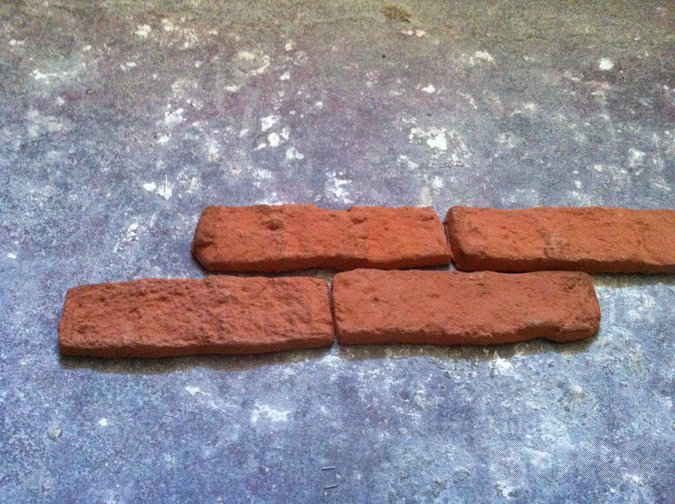

Kliendil oli soov paigaldada dekorariivsed plaadid(kiviimitatsiooniga) köögi tagaseinale, mis oleks kõige parem viis kuidas neid vuukida? Kas lisada kohe vuugi pigment plaadisegu sisse või pärast vuukida nn tordipritsiga?

Aga miks sa ei taha siis vuukida kui plaadid seinas? Mis sind takistab? Mõiste "dekoratiivsed plaadid(kiviimitatsiooniga)" on väga lai mõiste. On plaadid, mida saab edukalt vuukida kui plaadid seinas ja on kiviimitatsioonid, mis paigaldataksegi ilma vuugita. Pilt plaatidest annaks parema ettekujutuse soovitusteks.

Sellise kivi puhul pärast tordipritsiga või kilekotil nurk ära lõigata. Ise mõtleks enne vuukimist natuke, et kas selle kivi puhul tasuks kivid töödelda, et vuugisegu kivi külge ei nakkuks. Kõik oleneb sellest kui urbne ja imav on kivi pealispind.

Olen erinevate dekoratiivplaatide kui ka poorsete kõikvõimalike plaatide vuukimisel kasutanud eeltööna vaha.Hõlbustab kordades pesemist peale vuukimist.Proovitud ka versiooni tordipritsi näol, toimib edukalt.
Vuukimist + kohest pesu hõlbustaks kui kasutatada Kiilto 2algavat vuugisegu(ntks243) või Mapei tooteid.
