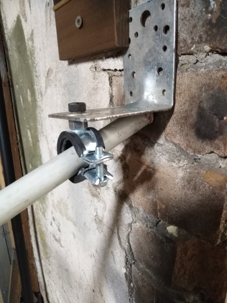

Kui tahad läbiviiku kohtkindlalt kinnitada, siis mine suvalisse ehituspoodi ja osta ühe läbiviigu kohta kaks asja- üks ehitusnurk ja üks toruklamber. Ehitusnurk on midagi sellistst https://www.k-rauta.ee/p/ehitusnurk-50x65x60x2-mm/308x ja toruklamber on midagi sellist https://www.bauhaus.ee/toruklamber-15-19-mm-5-tk.html
Nüüd on sul vaja 8mm poldiga ühendada toruklamber ja ehitusnurk ning ongi sul toru läbiviigu kinnitus olemas. Nii lihtne see ongi. ;)
Panen keldris leitud asjadest näitliku pildi ehk puust ja punaseks. ;)

Inimese fantaasia on piiritu. Võid kasutada nii valmis klambreid kui sukapaela, montaazlinti jne. See pilt oli väga hea õppematerjal, otsides leiad veelgi vaimukamaid lahendusi.

Ise küll ei näe vahet, et kas toru on fikseeritud kohtkindlalt augus või 2cm väljapool auku. ;)

Minu pildil polnud mingi alupex, vaid lihtsalt parasjagu nurgas seinud kaablikaitse toru 50cm jupp, mille pistsin sinna klambri vahele. ;)
