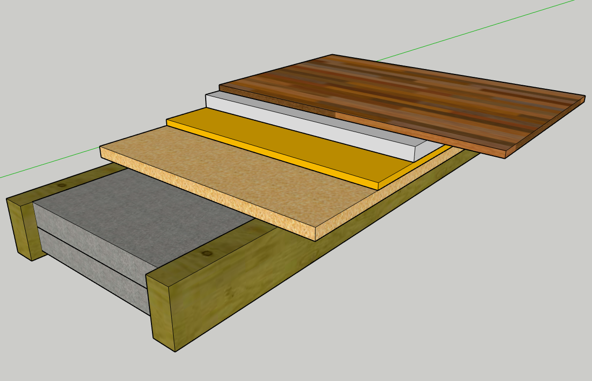

Jätkuvalt ei saa aru...
Mis isolatsioone on vaja (soojusisolatsiooni või heliisolatsiooni)?
Vahelaes on reeglina vaja heliisolatsiooni ja selleks sobib ka soojusisolatsiooni materjal
Sellest tulenevalt oli algne küsimus: "miks neid ei või ühildada"
Kihid alt üles: soojustus, OSB, sammumüra plaat, kile, torud, kips ja põrandakate
So mis "juhtub" kui ma teen OSB, "soojustus/sammumüra" (paksus vastavalt akustikale), kile, kipsivalu (betoonivalu) jne?
See siis puitkandjatel
Ja betoonlael teen "soojustus/sammumüra" 20...40, kile, kipsivalu (betoonivalu) jne?

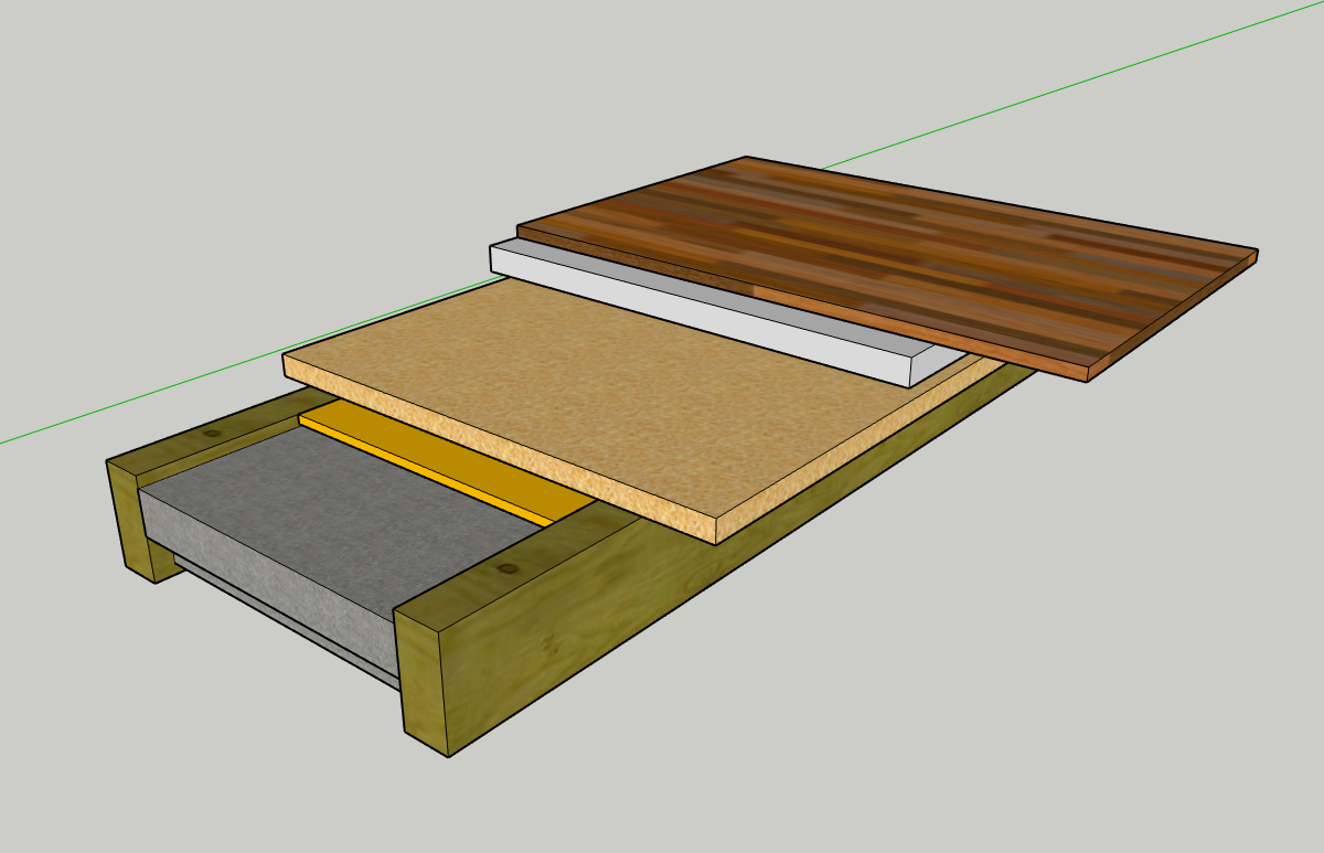

Miks sellises järjekorras? Ma arvan, et tegemist on erineva tihedusega materjalidega mis tänu selle paiknevad ka erinevates kihtides ja laotatakse erinevalt. Sammumüra on konkreetne "terav" müra ja see summutatakse enne, kui see jõuab taladeni - see on OSB peal mis omakorda istub taladel/roovil. Talade vahel olev vill aga summutab kõik muu ja samas annab soojustuse.
täpsustus: tulemuseks on see, et selline põrand ei puutu kokku kandvate ega korruseid läbivate konstruktsioonidega.
Ka vaheseintega mitte.

siit peaks vist päris hästi aru saama, miks kivivilla ja sammumüra ei saa üheks liita.
(kile pole kihina joonistatud ja illustratsioon ei ole mõõdus)

Googelda või Bingi, kui mind ei usu :)
Veelkord, see pole minu leiutis. See on suht standard lahendus, kui soovitakse helikindlast põrandat.
See valge kiht on seal kas kips, laud või mis iganes olukord ette näeb. Kipsivalu korral on servades ka spets riba.
Netist leiad ka detailsemaid jooniseid. Võtmesõnaks on ujuvpõrand

Kui sa ei saa aru, miks heliisolatsioon nii ei tööta - liites villa ja sammumüra üheks, siis pole midagi parata.
