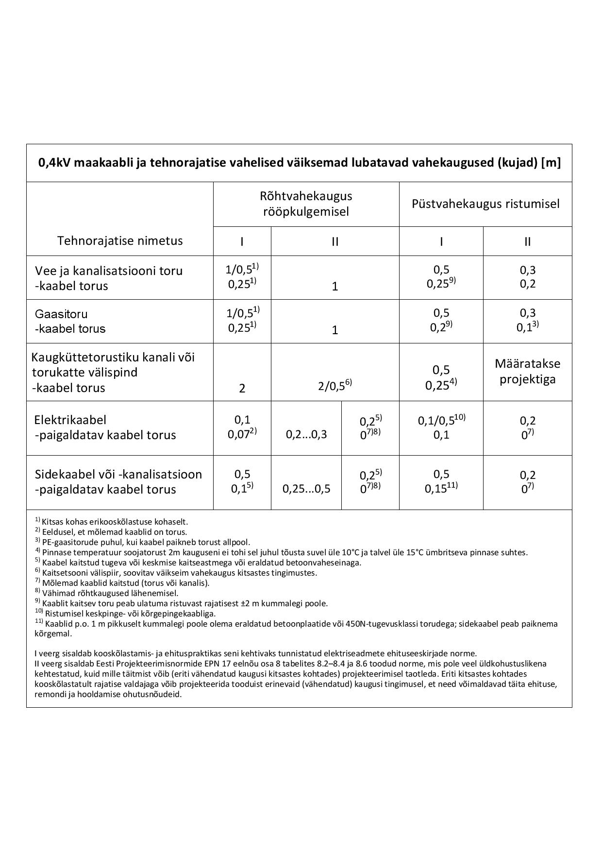

Huvitav, kas see on ka kuskil kirjas, kui kaugel majja sisenev veetoru ja elektrikaabel teineteisest olema peavad? Või on mingi kirjutamata reegel selle kohta?
Muidu võiks ju vee, kanalisatsiooni, elektri, gaasi ja side maja läheduses kõik ühte kraavi panna ja ühe väikese augu kaudu läbi vundamendi majja tuua.
