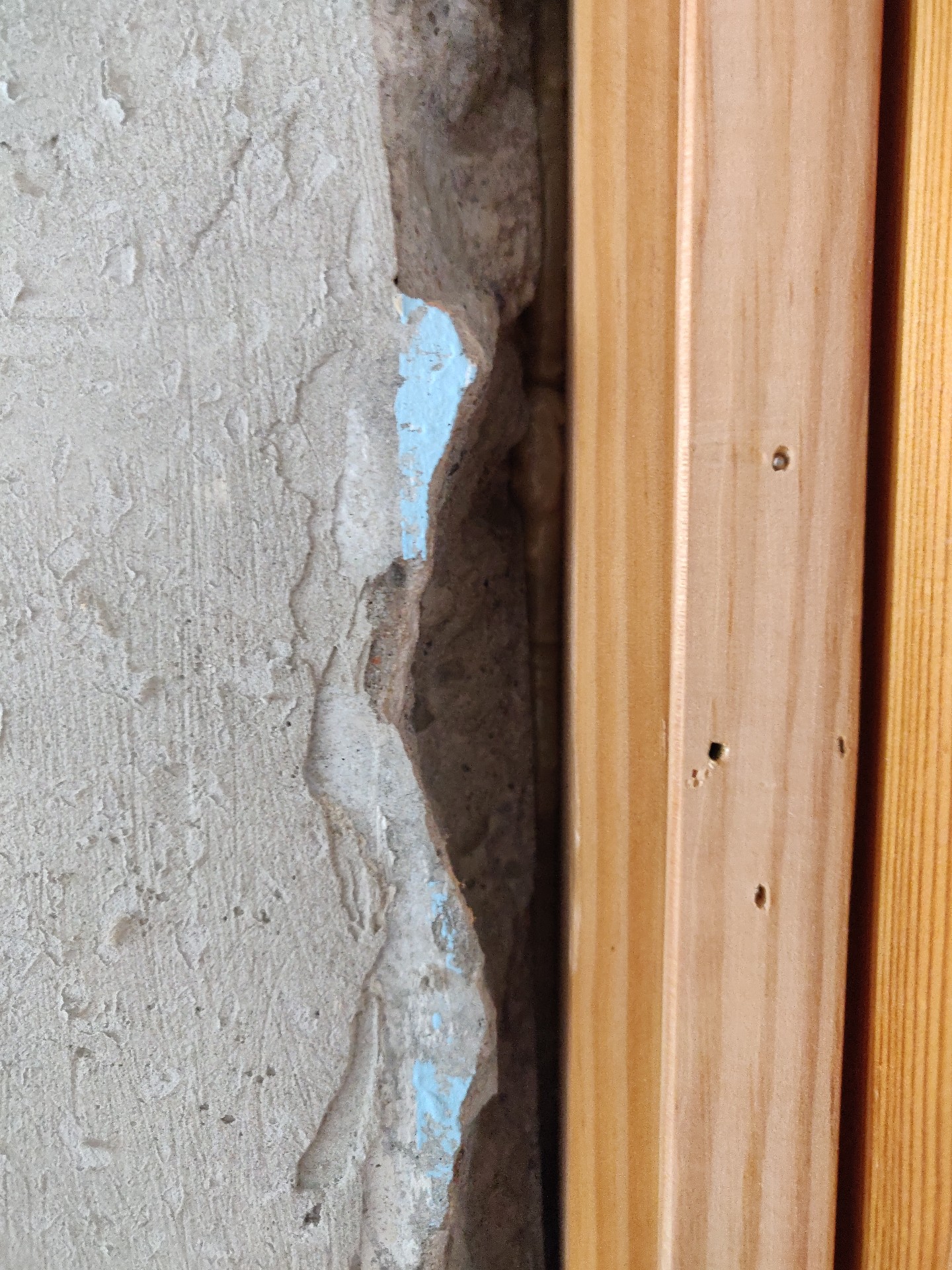

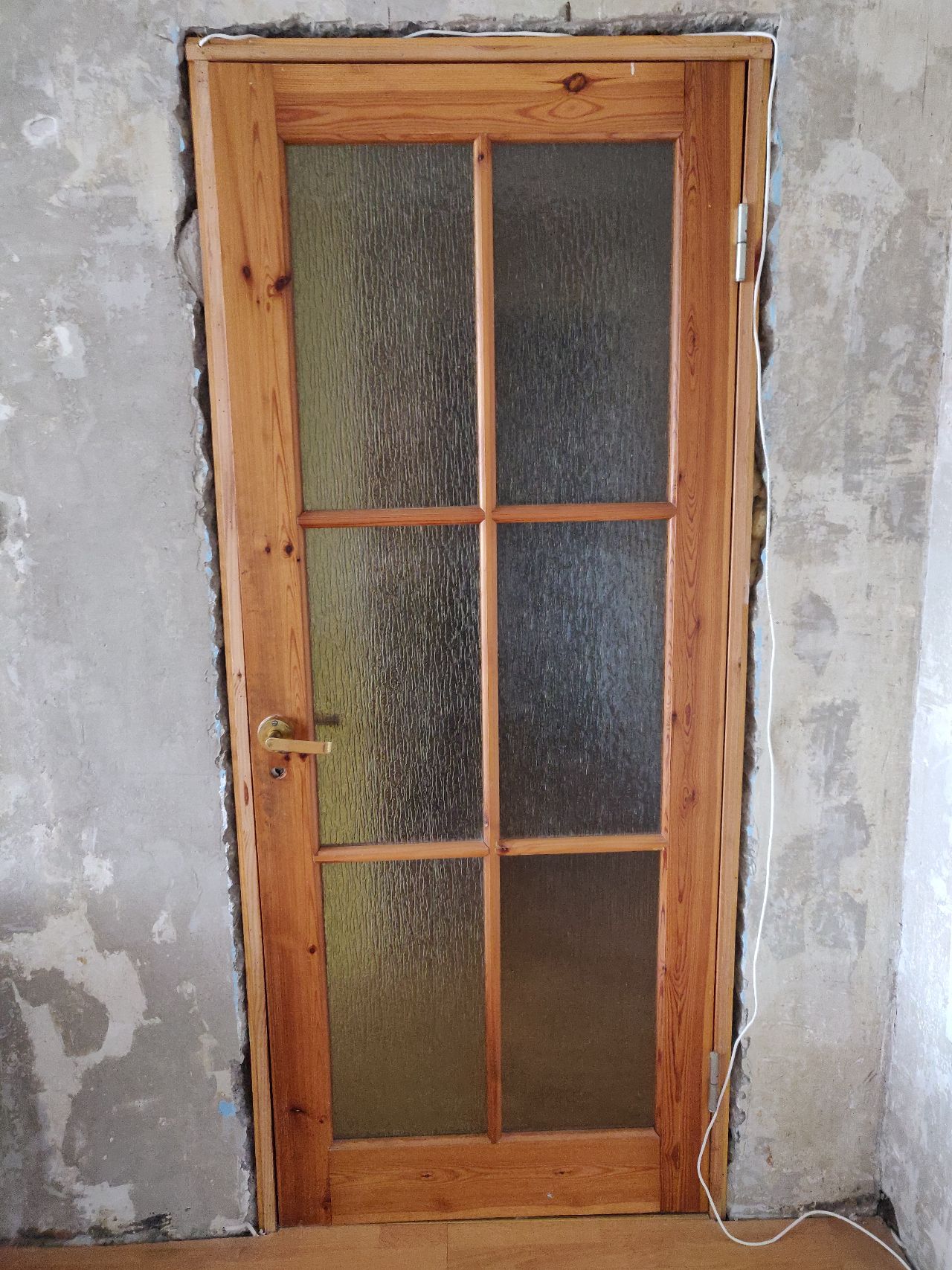

Korteri kosmeetikaremont on jäänud seisma ukse pärast. Alguses oli plaan ukse koos lengidega ära vahetada. Teisi kortereid vaadates tundus hea mõte teha ukseava ilma ukseta, sest esikust elutuppa liikumist on kõige rohkem. Ava ääred ei pea perfektsed olema, sinna nagunii plaan iluliistud panna.
"Mõeldud-tehtud" - tegelikult nii hästi ei läinud. Pole kogemust sellise tööga ning tulin siia abi küsima.
Kas peaks ebatasasused enne lengi eemaldamist kuidagi ära täitma või teha seda peale eemaldamist?
Kas saab kasutada mingit värvitavat profiili, et ukseava sirgeks jääks?
Öelge kohe ära, kas mul on mõtet üldse sellega jamada 😄

KAleks kirjutas: 13 Okt 2020, 16:48 Kas peaks ebatasasused enne lengi eemaldamist kuidagi ära täitma või teha seda peale eemaldamist?
Alustame tagantpoolt küsimustega:
- on küll mõtet jamada
- ei pea kasutama mingit värvitavat profiili, piisab kui teed ukseava korrektseks.
- ei pea enne lengi eemaldamist midagi täitma, ilusaks teed peale ukse eemaldamist.
Seletan veidi teise küsimuse vastuse, et kuidas paled ilusaks saada. Mine Handymanni, osta paar 20-30cm pikkusega pitskruvi, leia kusagilt kaks lauda, mis oleksid sutsu pikemad kui ukseava, pane üks laud üehele poole ja teine teisele poole ukse serva, vaata et oleksid paralleelselt loodis ja täida kipskrohviga. Ülemise pale jaoks on protseduur sama, kuid lühemad lauajupid. Ei näe piltidelt küll,et kas on ka uksega külgnevad seinad lõpuni puhtaks kraabitud, aga kui on, siis peale uksepalede täitmist krohvi ka ka ülejäänud seina külgnevad seinad kipskrohviga. Kui on krohvitud, siis paigaldad J pahtliga alumiiniumist nurgatugevdused, teed tavapahtliga täitmised-laiendused, lauspahteldus, krundid, värvid põhivärviga 2x ja ongi valmis. Nii lihtne see ongi! ;)

Urmas, suur aitäh teile nii põhjaliku vastuse eest. Nüüd on selgelt teada kõik tööetapid 😄.
Uksega külgnevatel seintel sai tapeet eemaldatud ning selle alt tuli päevavalgele ebatasane krohvitud pind. Selle ma plaanin lauspahteldada ning ära värvida.

KAleks kirjutas: 13 Okt 2020, 19:34 Uksega külgnevatel seintel sai tapeet eemaldatud ning selle alt tuli päevavalgele ebatasane krohvitud pind. Selle ma plaanin lauspahteldada ning ära värvida.
Ainult lauspahteldusega teed enda elu keerulisemaks, sest peale palede sirgeks ajamist jäävad sul liiga suured augud seinte palede servadesse(pildi pealt on ju näha). Parem tee ka külgnevatele seintele 1 või 2 kihti kipskrohviga tasandust ja sa saad pahteldamiseks palju parema alupinna.

Ma sain niimoodi aru, et palede sigreks ajamisel täituvadki need augud. Samas on vist vähetõenäoline, et see nii toimib, sest teatud kohtades ulatub aukude sügavus 4cm seina sisse.

Täidan selle augu ukse standardmõõdu järgi ehk kui mitte mingil juhul see siiski ei sobi, saan uuesti ukse sinna panna
