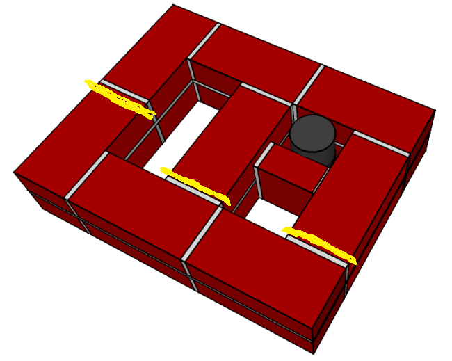

põhjusmõtteliselt jõuan nüüd nüüd järjega juba lakka ja ptt vahetub vat tellise vastu.
uninaksi ahjutelliste segu asendub ka sama tootja müüriseguga. aga küsiks meistrite vihjeid
auktelliste segu paksuse kohta. algajana mul tundub, et peaks justkui oluliselt paksema pudru tegema,
muidu läeb segu kivi aukudesse ja vuuki võib tühje kohti sisse tulla.
teine küsimus oleks pitsi koonuse kohta.
kas oleks sobilik näiteks kümne viimase kihiga võtta, pildil kollasega tähistet kohtadest, igas kihis mill või paar kivide otsast maha eelmise kihiga võrreldes? oleks vist kõige lihtsam teha. eriti kui sirgelt lõigata. aga siis jääb väike trepp korstnale. kas see oleks toimiv sisteem? muidugi väljast siis on korstnal sama koonus ja trepp. hakkab äkitse silma riivama? või ei sobi niimoodi mitte teha? sel juhul paluksin täpsemat õpetust õige lahenduse jaoks.
Tavalugeja
Postitusi: 1714
Liitunud: 24 Sept 2014, 19:26
On tänanud: 101 korda
On tänatud: 54 korda
Re: korsten ja kanalisatsioon
Koonusesse ei pingutaks.
Pottseppmeister "Kaminahi"
ahjuke
Postitusi: 593
Liitunud: 18 Mär 2013, 18:44
On tänanud: 17 korda
On tänatud: 31 korda
Kindlasti koonusesse!!!Koonust saab teha ka ilma kive lühemaks lõikamata.Võiksid piiluda vanu tööstuskatlamajade korstnaid siis kõik on nad koonuses ja mitte niisama,ikka põhjusega.Isegi vanad eestiaegsed viinaköögi korstnad on kõik korralik koonus ja vanarahvas ei olnud teps mitte rumal,ikka füüsikat tundis ja kasutas ära.
ahjuke kirjutas: 25 Sept 2020, 14:11 ...Võiksid piiluda vanu tööstuskatlamajade korstnaid siis kõik on nad koonuses ja mitte niisama...
Arvan, et need suured korstnad ongi just füüsika pärast koonuses. Aga mette tõmbe pärast, vaid püsimise pärast. Eiffeli tornil pole tõmbega midagi pistmist, aga ikka on koonuses...
ahjuke
Postitusi: 593
motamees kirjutas: 25 Sept 2020, 18:01
Mul kodukorsten 7m ja ilma koonuseta tõmmet pole,koonus peale ja tõmme korralik ja selliseid on palju.Korstna kõrgus 10+m on kogu aeg loomulik tõmme,alla selle loterii.Veski piiblit lugeda siis suvilate rajoonide pliidid peaksid kõik sisse ajama kuna lõõristik soemüüris 7m,aga korstnad madalad 3m ja peaksid sisse ajama,aga toimivad kenasti kuna korstnad tehti koonusesse.Kas mota üldse on kunagi käinud suures tööstuskatlamaja korstanas?
Tavalugeja
Postitusi: 1714
ahjuke kirjutas: 26 Sept 2020, 08:25 .Kas mota üldse on kunagi käinud suures tööstuskatlamaja korstanas?
Ei tea.
Mina olen käinud Tallinna teletornis. Sina proovi mulle ära seletada, miks see koonuses on.
Korstnapitsi koonusest pole vaja seletada, seda tean ja antud korstna puhul ei pidanud vajalikuks soovitada.
ahjuke kirjutas: 26 Sept 2020, 08:25...Kas mota üldse on kunagi käinud suures tööstuskatlamaja korstanas?
Mota on käinud katlamaja korstnas, peldiku augus, ooperiteatris, aatomipoligonil, ... , mis see siia puutub. Ega ma ei vaidle selle vastu, et koonus tõmmet parandab. Teoreetiliselt ju parandab ja eks ka praktikas natuke. Samas, paljuke neid korstnaid siis ikke koonusesse ehitatud on. Pakun, et eramajadel ehk 5% veab välja, kui sedagi. Ka sirged korstnad töötavad, kui allpool keik õieti teht.
Tööstuskatlamajadel on suitsu ärastamiseks suured ventilaatorid ja koonus pole vajalik suitsu vedamise pärast. Küll aga annab koonus parema püsivuse, väiksema tuuletakistuse ja tuntava materjali kokkuhoiu. Niisama vahemärkusena mainin, et enamuse tööstuskorstnaid ehitas siia mingi Leningaradi spetsprigaad. ENSVees polnud selliseid spetsialiste.
Sellised arvamised/teadmised mul.
rätsepa

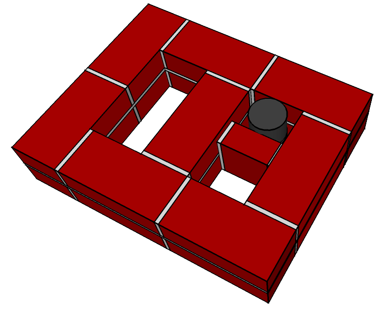

veel sooviks targematelt pisut nõu küsida.
kui tervis, ilm ja palgatöö lubavad, siis tuleval nädalavahetusel ehk saaks juba servapidi korstnaga katusest läbi.
eelmine pits oli sirgete külgedega ja plekid lihtsalt enam-vähem vastu korstent. tõenäoliselt väga palju vett sealt läbi ei sadanud. mingit niiskusemuret vähemasti kusagil polnud.
aga ometigi viisakamad korstnad tehakse laiema astmega katuse kohale.
küllap saaksin kuidagimoodi ka seukse "räästaga" sisteemi tehtud. kuigi aega ja töömahtu oleks tublisti rohkem.
eks töö käigus otsustan. aga kuna laon aseri vat auktellistega, siis tahaks teada, kas astme tegemisel nähtavale jäävad augud topitakse lihtsalt segu täis või peaks selleks täistelliseid varuma? aseril vist sobilikke pole. peaks siis läti kive otsima. kas neid võiks samas kihis aseri vat kividega koos kasutada? või peaks siis tervikuna teistele kividele üle minema?
