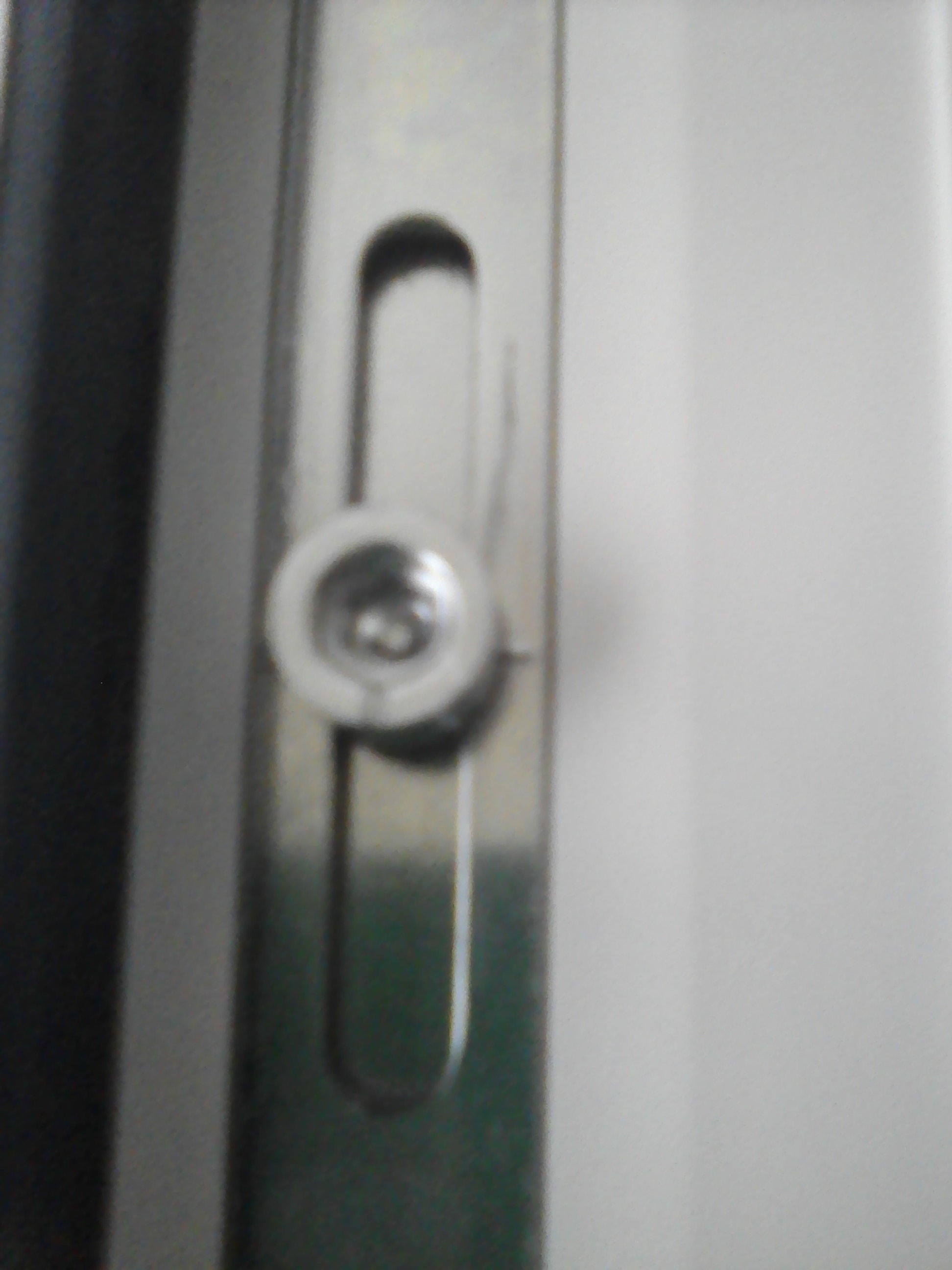

Aknamure kirjutas: 14 Sept 2020, 09:04 Kas akna linkidesr tehtud pildi järgi on näha, et vasakpoolne aken ei sulge lõpuni? Selle on normaalseks mitu ukrainlasest meistrit, aga see ei pane akent imeväel lõpuni sulgima. IMG_20200914_085132.jpg
Tundub normaalne?

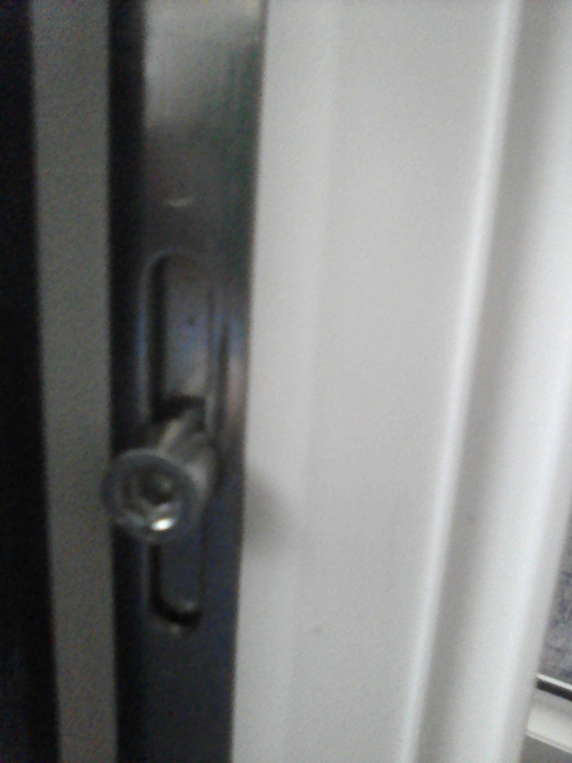

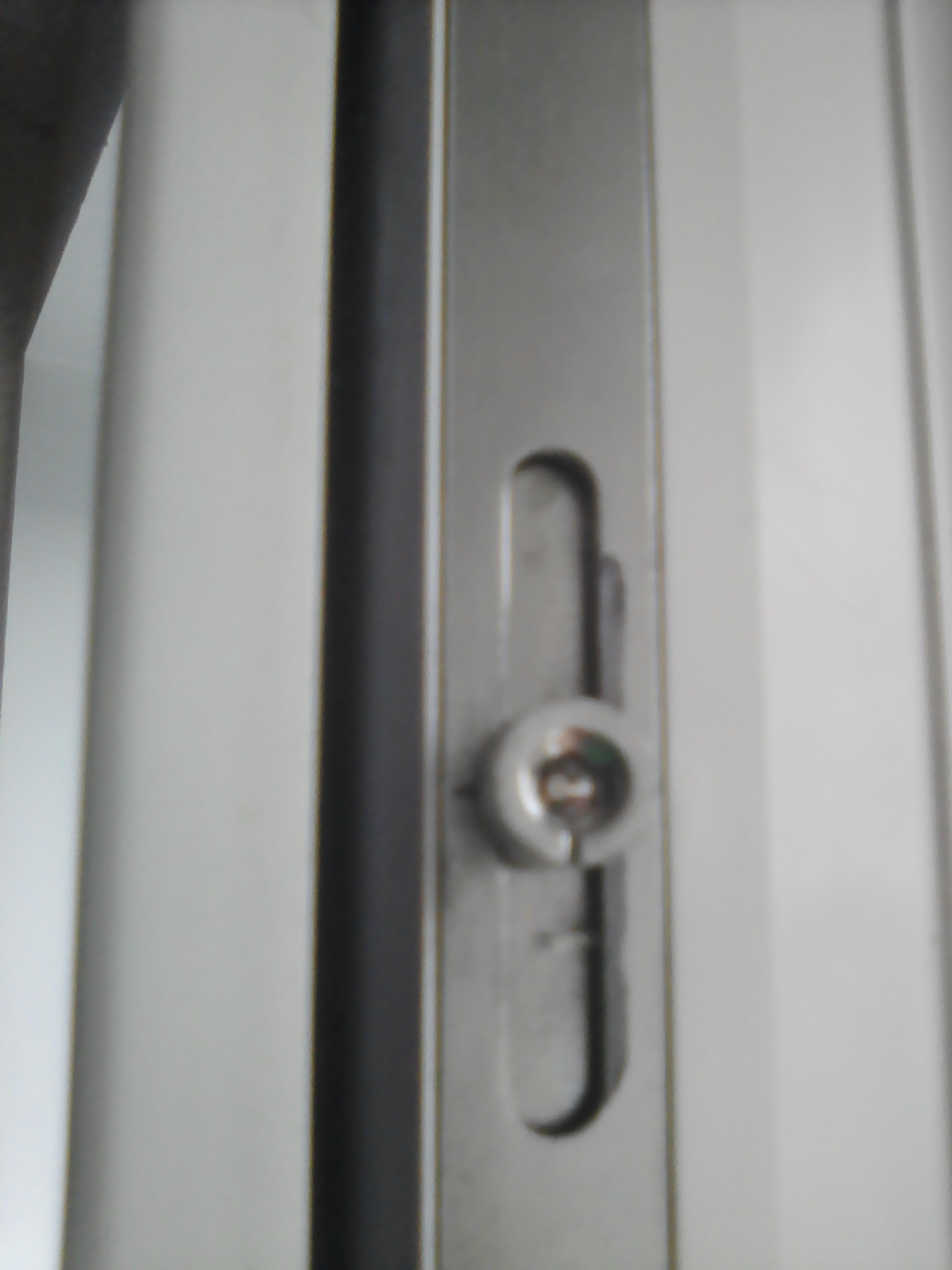

3,5 kuud tagasi paigaldatud rõdu uks. 2 korda reguleeritud, kummalgi korral ei hakanud normaalselt käima. Nüüd on selliselt kriimustatud.Kõik 3 kohta täpselt ühesuguselt. Reguleerimise viga? Sulgub raskelt, kiilub kinni.

Pildid. Esimene aasta tagasi paigaldatud aknast, mis lõpuni ei sulgu, see mille link on viltu.
Teised pildid 3,5 kuud tagasi paigaldatud rõduuksest, mis sulgub raskelt
Kriimud on.
Vabandust, et uue teema tegin. Teise ei osanud pilte lisada, ei leidnud manuste lisamise kohta.
Ei tundu normaalne, et kriimustatud on, aga millest? Vähesest õlitamisest või valest reguleerimisest.

Kas teravaid pilte ei saa teha?
Nendelt udukogudelt ei näe ju ühtegi kriimustust ega üldse suurt midagi.

Nii peabki siis olema? Kriimud on piltidelt küll hästi näha. Rõdu uksel on väiksemad kriimud, aknal päris pikalt maha kraabitud.

Peab hea fantaasia olema, et kriime näha selle pildi peal. Vähemalt mina küll neid ei näe.
Ma saan aru, et akna paigaldaja, tootja ja firma kes sulle akna müüs võivad olla kolm eraldiseisvat juriidilist keha, kes mingil hetkel üksteisest midagi kuulda ei taha. Samas kogu kompoti eest vastutab siiski aknamüüja, ehk siis see firma, kellele sa akende eest raha maksid. Nüüd on sinu otsustada, kas algatad garantiimenetluse või võtad kuuskantvõtme ja lased aknaid millimeetri jagu allapoole.

Need hallid alad, mis nendel udustel piltidel selle ümmarguse junni kõrval on, pole ju midagi muud, kui sulguri üles-alla liikumisel tekkivad määrdejäljed? Kuuskant võtmega seda keerates saab akna sulgumise tihedust reguleerida. Olulisim on paraku aknaraami (leng) küljes oleva vaste seisund, kuhu taha pildil kujutatud junn fikseerub.
Kas avatud akna puhul link läheb lõpuni? Enne nimetatud akna üles-alla liigutamine võib aidata, kuid tuleb ikka enne veenduda, et aken on tõesti vertikaalsuunal paigast ära. Tuleb mõista, kuskohas see kinnitus end kinni poob, lihtsalt huupi akent kruvida oleks vale.

Aitäh kõikidele nõuandjatele. Aken oli võimalik normaalselt paika reguleerida ja akna link sulgub nüüd lõpuni. Tagantjärgi mõelda ei taha kogu seda külmetamist, jama ja akna paigaldanud firma suhtumist. Andsime aknafirmale akna lingi lõpuni mitte sulgumisest teada päev pärast akna paigaldamist ja elasime nii 1,5 aastat, sest meister ütles ja pani akti kirja, et vso normalno ja nii ka järgnevad meistrid. Lõpuks saadeti niiskuse mõõtja ja vastus tuli peakontorist 4 kuud prale mõõtmist, et niiskuse % on korras. Kõik. Rohkem kedagi ei huvita. Firma arvas, et kui tahad, maksa 40 eurot,kutsu meister ja lase reguleerida, aga kuna 5 meistrit on öelnud, et on korras, siis mis mõttega neid kutsuda?
Et tänud ja aken on nüüd korras.
