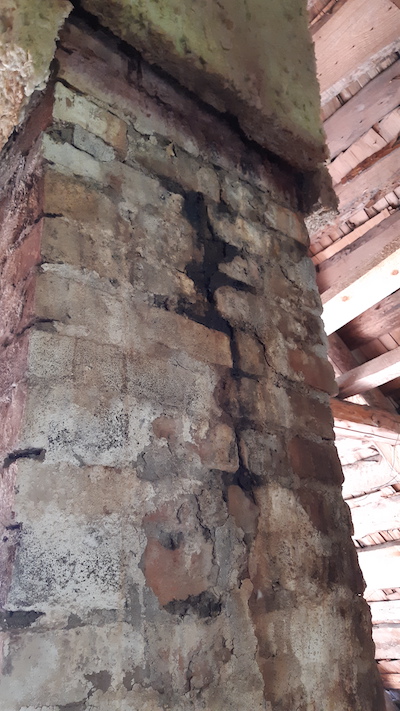

Plaanis on vana ühelõõrilise telliskorstna asendamine alates vahelaest moodulkorstnaga. Vana korsren on väljast mõõdetuna 54...55cm, lõõr 28...29cm. Laotud Palms telllistest. Ühendatud on sellega pliit ja ahi. Kuna korsten ca 80 aastat vana, siis selle ajaga on teise korruse e külmas osas veidi pigi välja ajanud.

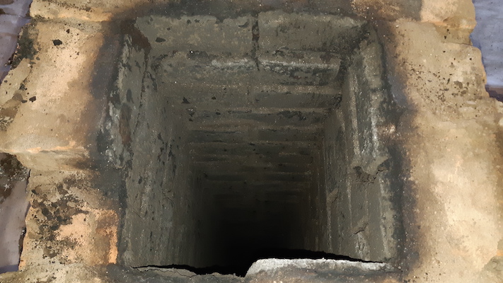

Rondo Plus oli valikus seepärast, et selle ühelõõrilise mooduli mõõtmed on kõige ligilähedasemad vana korstna mõõdule. Jõudsin just lammutamisega vahelae kohani ja seal lõõr 27cm. Rondo Plus suurim sisemõõt 25cm.

Saan siis aru, et mingid plaadid, nt šamott või korsnapitsi ladumise plaat, ei ole head. Pigem laduda paar kivi koonusesse. Siiski üks vb rumal küsimus, et kas mooduli algusesse võiks panna tabmaluugi, et selle kaudu saaks vajadusel ülemineku olukorda ka aastate pärast hinnata ja vajadusel kohendada v oleks see rumalus?
vahelae lähedalt
vahelae lähedalt
kyljelt enne lammutamist
