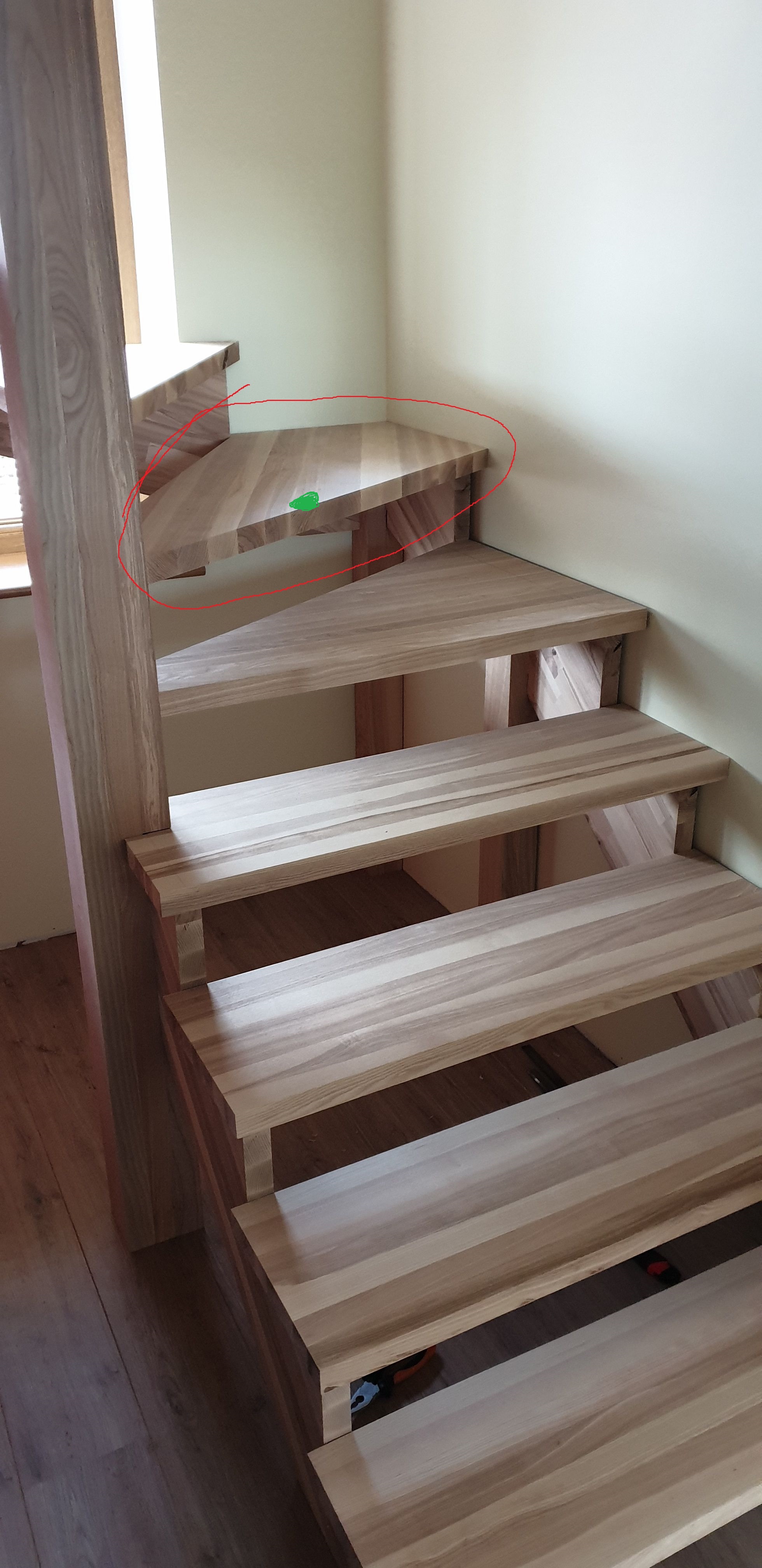

Saeketas istus Makita 5008MG sae küljes. See et Festtool kvaliteetsem on, on ka teada, kuid nagu ise kinnitasite siis hind on see mis mängureeglid paika paneb. Mina kui hobinokitseja, ei näe pointi proffi töötiistu soetada riiulisse seisma. Kui võimalus oleks, siis muidugi teeks seda :)'
Miks sai just pikki-risti ketas valitud on see, et peale igat lõiget nagu ei ole tahtmist ketast vahetada - ajakulu missugune. Peale selle on osad lõiked ka diagonaali, nii et võta sa kinni milline siis see õige ketas on.
Minu kogemusel viskas CMT ketas igatpidi kildu vähem, seega kui järgmine kord peaks valima siis ohverdaksin need paar päeva ooteaega kuni ketas saabub postiga.
Pilt ka https://www.dropbox.com/s/fbrtby0l4yx8r ... 7.jpg?dl=0

Nii ei tohi trepiastet teha. Mõni jämedama kondiga isend astub selle pooleks.
Kas sa põhjendaksid oma väidet.
Ühelt poolt ma aiman millele te vihjate - puidulamellid ei jookse otse diagonaali kahe kaugema tipu vahel.
Või ma eksin?
Viisin läbi loomkatsed ja ca 180kg pidas hetkel vastu, Ja seda koos kerge hüppamisega.

Mitte lamellid ei jookse kahe kaugema tipu vahel, vaid traditsiooniliselt jäetakse keeruastme esimene serv lamellide suunaga. Ilusam on nii. Noja see tugevuse värk ka muidugi. Ma pakun, et ette serva rohelisega märgitud punkti jalaga kõvemini lüües immiteerimaks hooga trepist alla jooksmist see aste pooldub.

Re: Saeketas
Sinna alla saaks liimida mingid põõnad ehk, ei riiva vast väga silma ja teeb tugevamaks ka

Mul ka ei soovitatud nii teha nagu pildil, juba ilu pärast... murdumisteemani ei jõudnudki, ostsin pikemad liimpuitkilbid ja saab tehtud nii nagu tehakse.

praanik kirjutas: 20 Mai 2020, 21:10 Sinna alla saaks liimida mingid põõnad ehk, ei riiva vast väga silma ja teeb tugevamaks ka
Siis ilmselt tuleks need põõnad juba kõigile panna, et ühtemoodi ikka oleks, hakkab silma. Ma taoks selle keskmise mis valet pidi lahti ja teeks uue... ikka ju juhtub, et asju tuleb ringi teha. Trepi karkassil tegin kalde ringi 40 pealt 35 peale ja maja tegin ka ringi, ühekordse asemel kahekordse... ikka juhtub :mrgreen:

järgmine aste vist samuti risti lamelliga lõigatud, tugevus on üks asi, aga ilus see kindlasti pole.
