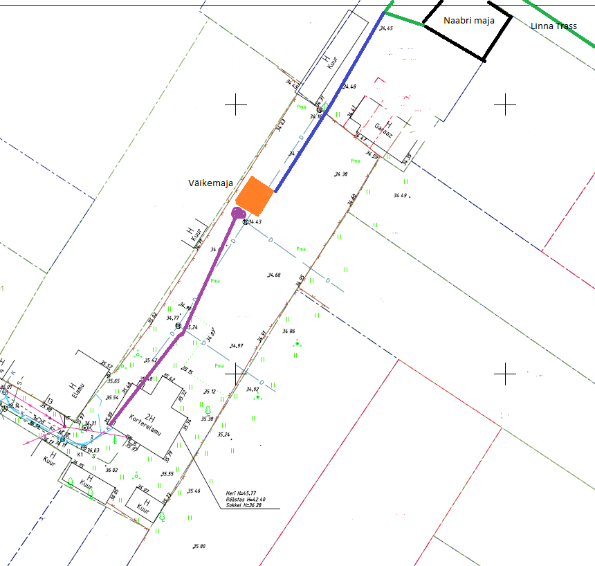

Kirjeldan olukorda (vaata joonist)
On krunt - kahekordse kortermaja ja suure aiaga. Soov oleks aia tagumisse ossa teha väikeehitis koos elektri, vee ja kanalisatsiooniga. Esimesed kaks on suhteliselt lihtsasti teostatavad, viimane aga mitte nii väga. Kortermaja reovee äravool linna trassi asub umbes 35.50 m kõrgusel (maja edela nurk), planeeritav kuut aga u. 34.40 m peal. Kahe punkti vaheline distants on ca. 50 meetrit (see siis teeb umbes 1,5 kraadise tõusukalde)
Olen siin uurinud igasugu võimalusi ja silma on hakanud reovee pumpamine. Pole küll sellega kordagi ise kokku puutunud, aga tundub, et võiks töötada. Idee oleks kuudi kõrvale maa alla paigaldada väikene mahuti, kust pumpaks reovee pumba abil ködi üles linna trassini. Kui tünn oleks ca 1.5 m sügavusel, siis kõrguste vahe oleks kokku 3 m ja seda peaksid enamus pumbad suutma.
https://www.k-rauta.ee/p/tuhjenduspump- ... -900w/3q9c
On üks näide pumbast. Väidab, et pumpab 14000 l/h, 8.5 m kõrgusele ja tahked osised võivad kuni 35 mm suured olla. Kahtlen natuke selles, et kas ka reaalselt pump suudaks mehisema number kahe ära pumbata. Alati oleks ka muidugi võimalus midagi kallimat, kvaliteetsemat ja purustamisvõimega võtta. Mis toru peaks maa alla panema taolise pumpamise jaoks?
Kas tehniliset selline lahendus võiks töötada või tähendaks see ikkagi suurt s**as möllamist lõpuks? :?:
Teine lahendus oleks taastada vana trass mis liigub kortermaja edela nurgast aia tagaossa. Tegu on vana sadevee- heitvee trassiga, millel on 6 lahtist kaevu. Selesse liitub ka joonise järgi kahe kõrvalkrundi sademeveed. Väidetavalt lõppeb trass aia taganurgas ära ja on ka kuskilt sealt kandist kokku varisenud. Võimalus oleks see trass taastada (joonisel sinine joon), aga suur probleem selle puhul oleks naaber, kelle trassi liitumine toimuks. Selle jaoks tuleks tema kuuride esine üles kaevata ja ei tea kas ta üldse sellele oma nõusoleku annaks (ja kas ka linn sellega päri oleks).
Kahtlemata oleks see muidugi mõistlikum lahendus kui pumpamine.
Kas siin leidub nupumehi, kes oskaks mu mõttekäigus vigu näha ja lahendusi pakkuda? :hello:

Naabri maal võid trasse teha ainult naabri nõusolekul . Kui tema su plaaniga päri ei ole, unusta ära.
Solgi pumpamine on suht lihtne aga töökindlad solgipumbad on väga kallid. Nullkalle või väga väike kalle on mõeldav, oluline on puhastamise võimalus, sest kui vesi pikaajaliselt seisab võib ummistus tekkida. Negatiivne kalle unusta kohe ära.
Ülepumpamiseks on siis profi solgipumbad olemas aga sulle kordades soodsam tuleks aka mingi kandine mahuti koos selle ujukipumbaga ja siis kui täis saab lükkab pumba sisse ja välja läheb pumbaga kaasasolevast ujukiandurist. Need odavad pumbad pumpavad (-40€) solki küll aga nende pumpade endi töökindlus on suht jama. Ja kui suurem lapp ette satub siis tõmbab tiiviku kinni. Seega peab asi olema ligipääsetav ja lihtsasti vahetatav.

Naabrina ma muidugi oleks nõus selle isevoolse toruga, aga mitte isikliku kasutusõigusega sellele. Sellisel juhul saab see toru mulle kuuluma ja kui tuleb tuju peale siis võin sulgeda vee voolamise selles torus. Siis kuulad oma väikemajas ainult linnulaulu, maksad kuise arve ära, nii 100€, siis teen siibri lahti ja võid tulistada ka nr 2 padruneid.
Teine võimalus on väikemajas piirdudagi saunatamisega ja sellise tavalise B vitamiini manustamise ülejääkidega ning nr 2 teema jätta jalavaevaks nn peamajja. Sellisel juhul pisuke ujukiga pump ja mahutikene ja ainsaks probleemiks on elektriarve. Need pooletoobised plastist pumbad hallvee tarbeks on juba nii odavaks läinud, et võib üle aasta iga kord uue osta vajadusel.

Idee poolest saab paigaldada kambritega septiku, sarnase nagu imb- või filterväljakute puhul kasutatakse, väljakut ennast ei raja vaid viimasest kambrist, kus jämedam nr 2 fraktsioon on juba välja setitatud, saab nn halli vee ilma pumba ummistusohuta ülesse kanalisatsiooni ära pumbata.
Jämedama fraktsiooni tühjendab nagu tavalisi septikuid 1x aastas või olenevalt täituvusest võimalik, et ka harvem.
Re: Kuidas lahendada kanalisatsioon?
Saunavett tuleb nii vähe peale, et tõesti kõige pisem septik ja mõned meetrid imbtoru ja kõik on toimiv.

Kalvis kirjutas: 15 Mai 2020, 06:27 Saunavett tuleb nii vähe peale, et tõesti kõige pisem septik ja mõned meetrid imbtoru ja kõik on toimiv.
Sellepärast siis joonisel ongi nii palju drenaažitorusid, et oleks reoveel kuhugi imbuda? Või on jäänud lihtsalt nõuka ajast jne ...?
Huvitav, kas tiheasutusalal, kus ilmselt on ka reoveekogumisala, ongi üldsegi immutamine lubatud?

Kalvis kirjutas: 14 Mai 2020, 10:30 Naabri maal võid trasse teha ainult naabri nõusolekul . Kui tema su plaaniga päri ei ole, unusta ära.

suvaline kirjutas: 14 Mai 2020, 14:39 Naabrina ma muidugi oleks nõus selle isevoolse toruga, aga mitte isikliku kasutusõigusega sellele. Sellisel juhul saab see toru mulle kuuluma ja kui tuleb tuju peale siis võin sulgeda vee voolamise selles torus. Siis kuulad oma väikemajas ainult linnulaulu, maksad kuise arve ära, nii 100€, siis teen siibri lahti ja võid tulistada ka nr 2 padruneid.
Heh, see oleks küll muidugi väga halb lahendus, kui naaber peale trassi ära vedamist käru keerama hakkaks. Ma ei tea muidugi kas ta füüsiliselt seda kinni panna saakski, sest tal vist puuduvad (visuaalsel vaatlusel) kaevud omal krundil .
Kas on muidu häid soovitusi kuidas naisele majas number kahel käimine selgeks teha ? :lol:

Kas need septiku mehed oma lontidega sinna ulatuvad? Ca 50 ja natuke peale distants kohast, kus ligi pääseks.
Imbumine vist tõesti selle krundi puhul ei toimiks. Vesi on vastas kui juba põlve-sügavuse augu kaevad :?
Muidugi keerleb peas ka kuri plaan, et kui vana drenaaži trass taastada, siis saaks natuke ka pinnavett sinna juhtida ja seeläbi krunti kuivemaks (ära linna veevärgile ütle :lol: ).

mhhmm... Kahjuks vist minu puhul imväljakut rajada ei saaks. See vesi vist pigem hakkaks tünni kogunema pinnavee kõrguse tõttu.
Lihtsalt huvi pärast küsin, et mis ülepumpamise kalliks ja töömahukaks teeks? Materjal ja rajamine või pigem see pumba käigus hoidmine?
Aga ikkagi on jäänud õhku üks mu küsmus, et mis toru sinna maa alla ttäpsel panema peaks, kui seda pumpamist ikkagi teha? Mingi jämmisem PEM toru?

meeldibehitada kirjutas: 18 Mai 2020, 08:33 Imbumine vist tõesti selle krundi puhul ei toimiks. Vesi on vastas kui juba põlve-sügavuse augu kaevad :?
Imbumine toimib alati isegi siis kui imbväljak on vee all. Loeb septiku ja pinnavee taseme erinevus.
Palju olulisem on imbumise korral mis pinnas on? Liivaka maa puhul piisab paarist meetrist, savisel maal kordades rohkem.
Seejuures kui drenaaz on toimiv kasutakase ka liivakihiga filterkihti - drenaaz korjab läbi liiva imbunud vee ära ja juhib eemale. Sel juhul saab paari meetriga samamoodi hakkama. Jämedalt nii - drenaazi ja imbtoru vahel on siis puhas liiv või kruus paari meetrise lõiguna.
