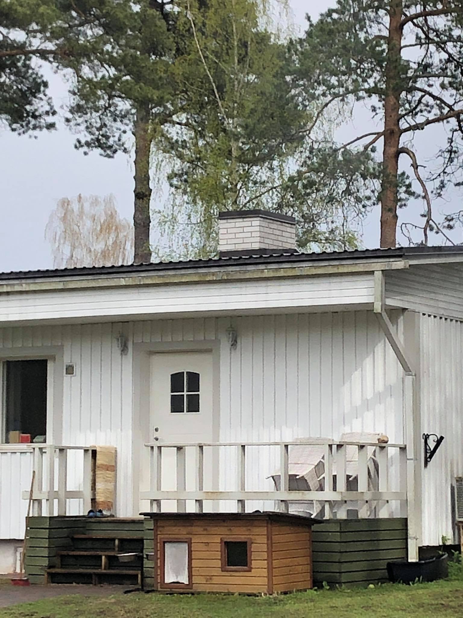

Pilt seletab enam. Korstna kõrgus on kui mitu meetrit?

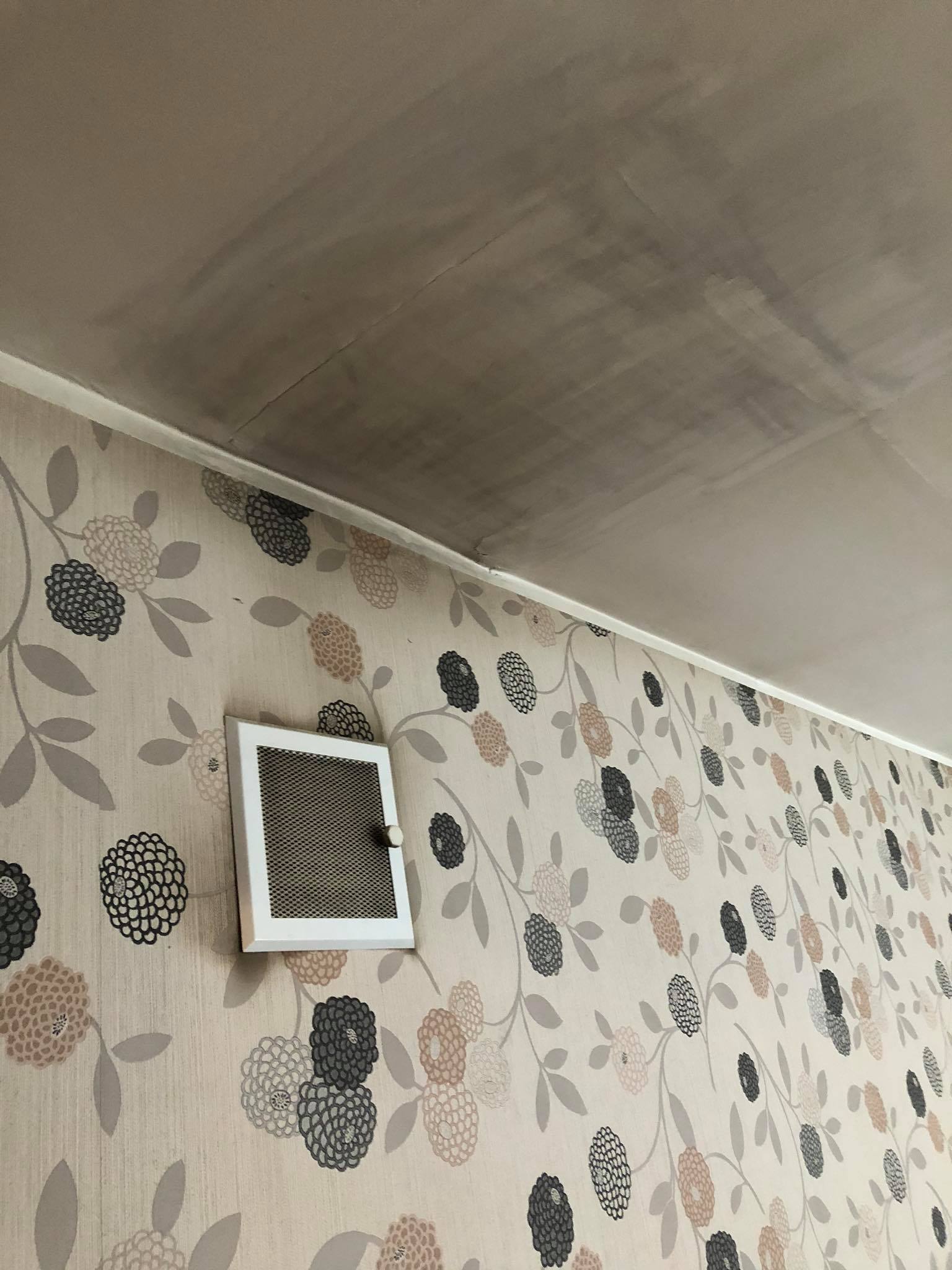

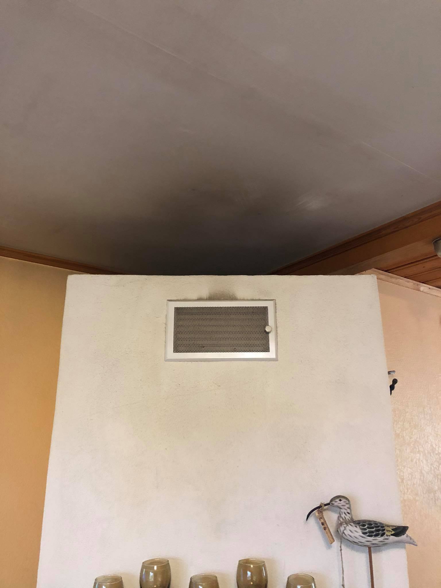

Nii siin siis näitlit materjali. Korstna kõrgust ei tea, see oli olemas enne meid. Aga väline osa on 9 rida kive. Kahjuks täpsemat infot ei oma.
Aga pilte siin

Pole sõnu :shock:
Kus see sul asub? See lekib ikka täiega.

Kamina ust ei ole näha, aga nähtu põhjal võib oletada, et see töö tahab värske õhu kätte kandmist.

Uks on pidevalt tahmane. Oehh.

kupik kirjutas: 13 Mai 2020, 21:09 Uks on pidevalt tahmane. Oehh.
Uksest saaks ehk variantides aru, aga sul on terve maja tahmane :this:

Korsten on madal, tõmme on nõrk. Sel juhul peavad suured kogemused olema, et ehitada kamin mis sisse ei ajaks.

Kiireim ja odavaim variant on teha korstnale plekist ajutine pikendus, kui tõmme oluliselt paraneb ning suitsu sisseajamine lakkab, piisab probleemi lahendamiseks korstna kõrgemaks ehitamisest ja kuluka ahju lõhkumise-ümber või uue ehitamisest võib pääseda.
