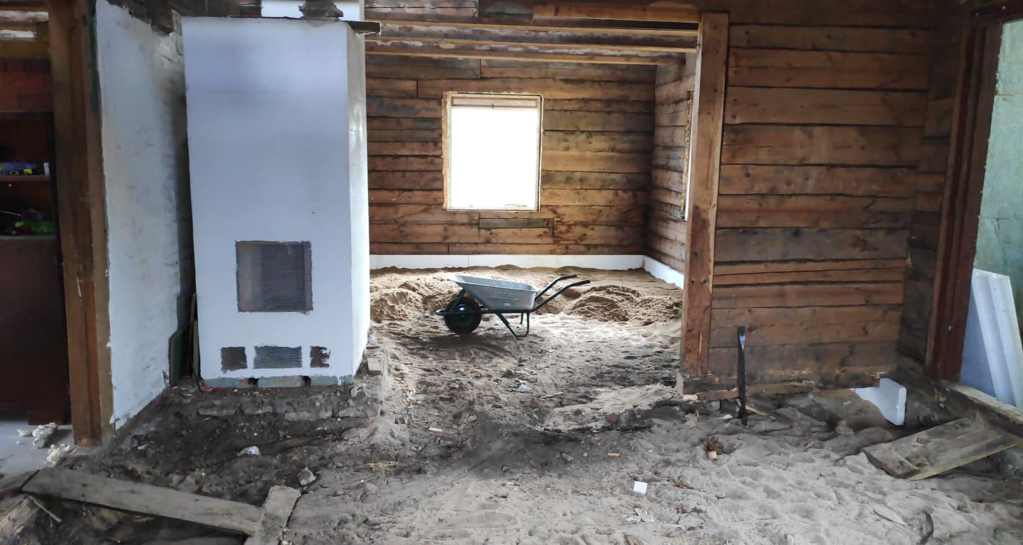

Olukord on nii kaugel, et hakkan vanas talumajas uut betoonpõrandat valama, kuid nagu ikka on mõned küsimärgid.
1. Osal hoonest on juba eelnevalt valatud betoonpõrand, mille peal oli 60mm laagid EPS-iga vahel ja selle peal saepuruplaat. See jubedus sai sealt välja lõhutud (hallitas alt ja oli osaliselt juba mäda). Nüüd on vana betoon, mille peale saaks valada 8cm uut. Probleem on selles, et mulle tundub, et vana all ei ole mingit soojustust. Ega sealt muidugi väga näha ei ole ka, võib-olla seal on miskit, võibolla ei ole. Kas peaks midagi sinna vana betooni ja uue vahele panema igaks juhuks? Seda enam, et kavas on kogu majja põrandaküte panna.
2. Kui palju võiks mujale (kus ei ole betooni all) soojustust alla panna? Algne plaan oli 100mm EPS, nüüd keegi soovitas et 150 ja olles veidi googeldanud, siis pannakse ka 200mm. Ma hakkasin juba liiva veoga pihta ja ausalt öeldes on see suht ränk töö, sest osaliselt on sinna u. 40cm liiva vaja panna, maja teises otsas vaja hoopis pinnast vähemaks võtta.
3. Maja vundament on aja jooksul vajunud, diagonaali üks nurk on teisest 17cm allpool, mis tähendab, et maja ühes otsas on põrabd vundamendist 5cm allpool ja teises otsas 12cm vundamendist kõrgemal. Vundament ulatub ka u. 6cm seinapalgist sissepoole ehk sinna jääks seina ja peno vahele tühimik... Kuidas võiks sellele probleemile läheneda?
4. Endine veranda, millest nüüd sai trepikoda omab ca 15cm madalamat vundamenti kui ülejäänud majal. Vundament ulatub u. 12cm ka sissepoole seinast. Põranda tahaks ülejäänud majaga samale kõrgusele ajada, mis on vundamendist tublisti kõrgemal. Servadesse püstine 50mm EPS, aga see vist betooni survele niisama vastu ei pea? Midagi seina ja EPS vahele toeks?

1 ja 2 Lõhu vana betoon ära ja pane igale poole min 200 xpsi kui ei taha tulevikus maapinda kütta
3 tungi maja sirgeks tagasi ja paranda vundament
4 Peab niisma püstine eps seal vastu
Re: Vanas palkmajas betoonpõrand
Lugemata postitus Postitas Vänge »
põrandaküttega on min 150 mm aga soovitaks 200 mm. Sobib ka EPS 80. XPS200 roomesurvet ei suuda sellisel juhul kuidagi ära kasutada. XPS puhul maksad rohkem
