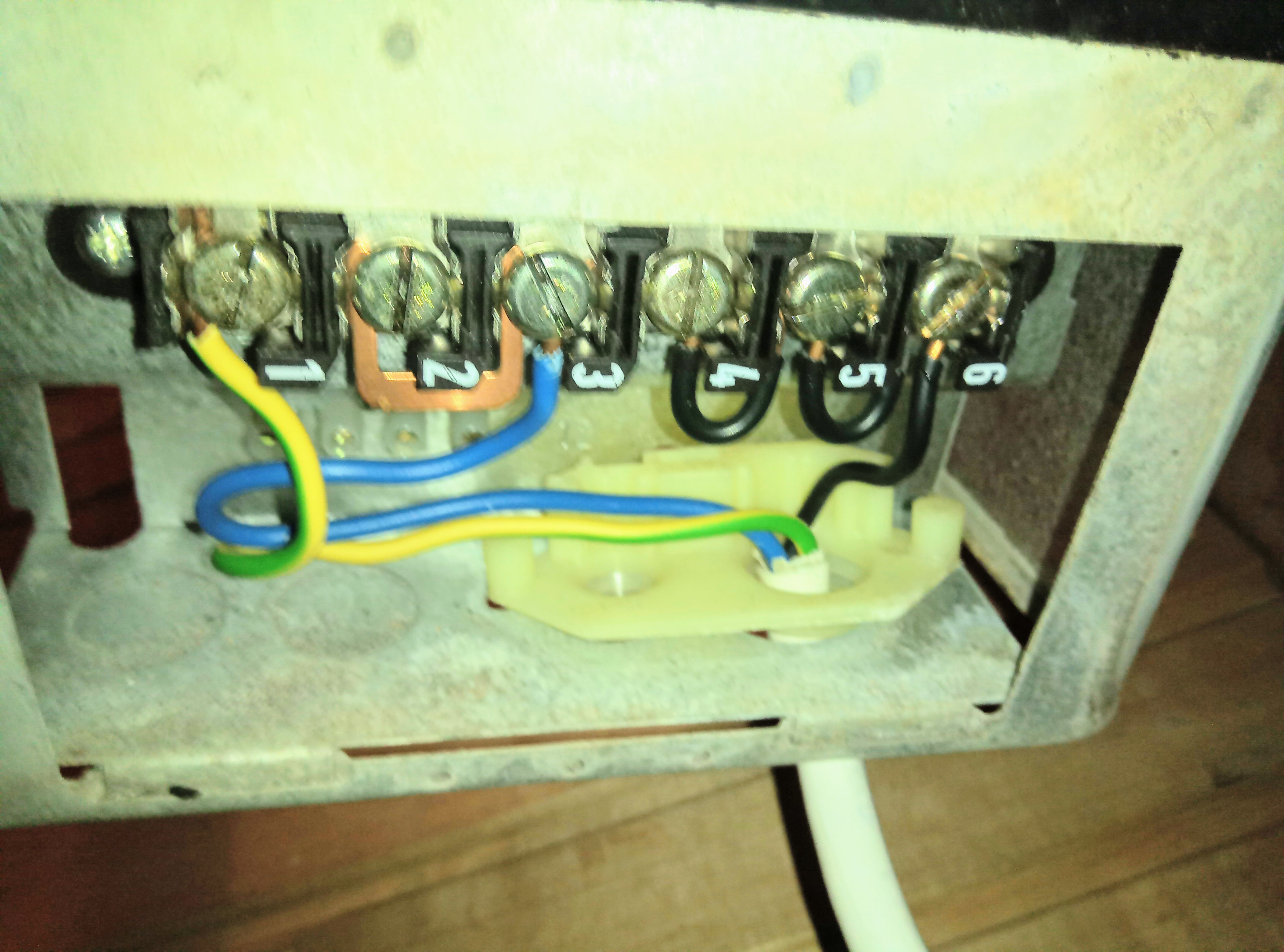

Asi selles, et see on tõenäoliselt 3 faasiline keris (võimalik, et tennid lausa 400 V-ga!) aga sa üritad teda 1 faasilisena tööle panna. Teinekord on skeemid väga lollakate lisavariantidega, et peab täpselt näpuga järge ajama.

Aga pigem see küsimus, et kui suur kaitse on kilbis kerise liinil ja mis selle toitekaabli ristlõige on?

Mure järgmine. Sai paigaldatud Harvia keris. 9kw. Kilbist kaabel keriseni 5Gx 2,5, siis karp ja karbist kuumakindel kaabel kerisesse. Kilbis ees 16A kaitselüliti, Rikkevoolu kuskil ees ega taga pole- nagu peabki. Arvutuslikult jääb 9000w:3 = 3000w faasi peale, mis omakorda on I= P/U ehk 3000w:230v= 13A ja varu ka veel. Täpsustuseks peab ütlema seda, et kilbist tuleb kaabel toiteplokki ja sealt siis kerise juurde karpi leiliruumis.
Probleem oli selles, et ca 70 kraadi juures lõi lühisesse ja sellise lühise, et tuli minna liitumiskilpi sisselülitama. Sai kohale mindud ja kontrollitud, kaablid kuskilt lühises pole, ei kilbist tulev ega ka mitte kerisesse minev, küll aga näitas tester, et toiteplokki sisend N ja sisend L1 on lühises ja näitas takistust, samuti näitas takistust kerise klemmid N ja L vahel. Sai kõik kokkupandud ja proovitud, kuni 70-80 kraadini kõik toimus ja jälle pauguga lühis.
Seejärel sai toodud uus toiteplokk ja keris, sama mudel. Pannes testri uue kerise klemmide peale, näitas takistust ja lühist N ja L1, L2 , L3 vahel. Aga miskipärast näitas takistust ka L1 ja L2 vahel , L2 ja L3 vahel ja ka L1 ja L3. Uus keris sai paika pandud ja ühendatud, sisselülitatud ja toimis. Toimis mingi tunnike või peale, soovitud temperatuuri veel polnud, aga umbes 80 juures kui oli järjekordne lühis ja liiitumiskilbist kaitse väljas.
Nüüd küsimus suurele ringile. Kas see on õige, et ka pakendist võetud keris näitab faaside vahelist takistust? Või on see praak? Väga raske uskuda, et 2 korda järjest praak tennid või praak keris. Või kas ise tegin midagi valesti või jätsin tegemata? Mingit tehasepoolset faasisilda seal vahel pole, sest vastasel juhul käiks pauk juba sisselülitamise hetkel. Ainuke sild on Neutraalide vahel, mis peabki seal passijärgi olema. Sisend 1-2 sillatud neutraal ja 3-4-5 on faasid, 6 maandus. Ainuke asi, mida täheldasid, oli see, et 2 tennis olid nagu korrektselt ja sirgelt paigal , kolmas oli vastu kesta, kuid ka see ei tohiks ju määrav olla, sest kokkupuude kestaga on neil igal juhul.

Kerise faaside vahelist takistust mõõtsin ampertangid-testriga, tester andis n-ö piiksu ja kui hakkasin tulemust vaatama, siis jooksis see 4,5 kOhmi pealt nulli.

Peakaitset suurendada või väiksema võimsusega keris paigaldada.

No selle lausega sa kirjeldasid oma probleemid lõplikult ära. Et ehk siis üritad tarbida rohkem kui 16A kaitse võimaldab. Mingeid lühiseid sul seal pole.tarkmeestaskus kirjutas: 09 Sept 2021, 21:56 Olgu öeldud ka see, et maja peakaitse on hetkel 3x16A ja lisaks on kasutusel töötav õhk-vesi küttepump ja perekond elab sees.
