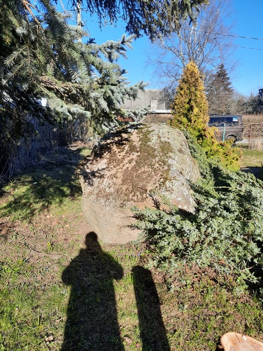

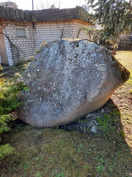

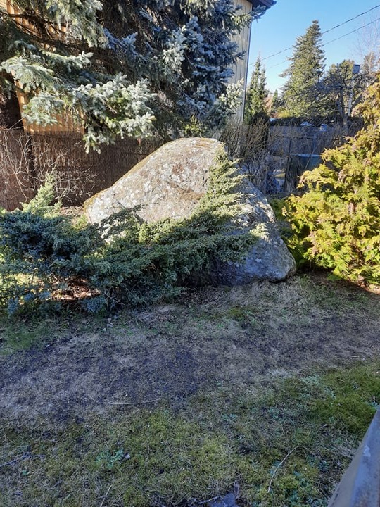

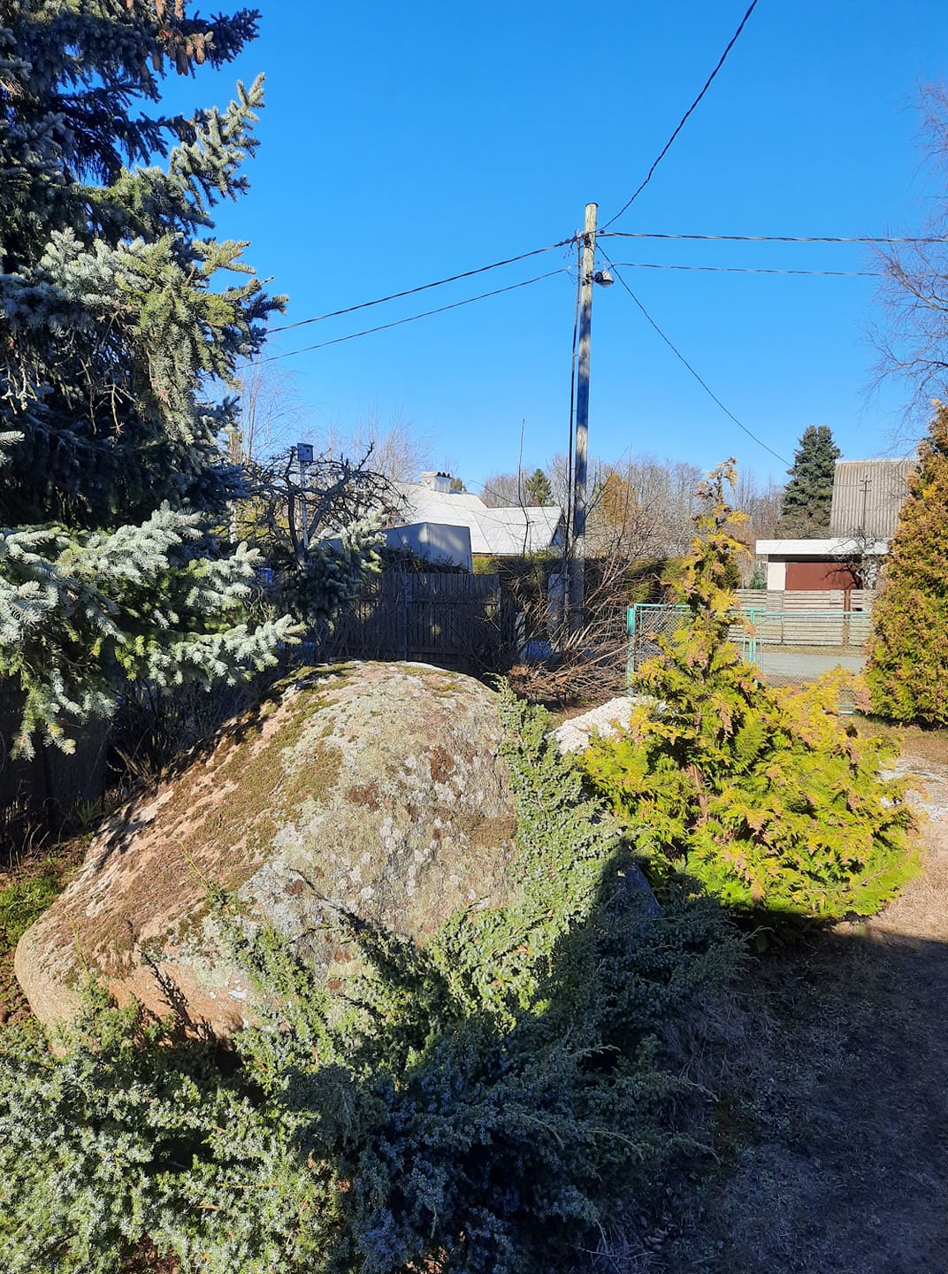

Kuna kivi asukoht on selline , et selle peab sealt ära liigutama siis ootaks head nõu . Vaja on liigutada  u. 12 meetrit krundi nurka (3mandal pildil oleva elektri posti juurde ). Kivi mõõdud , kõrgus 1,6m laius u 2m .Väidetavalt oli see kunagi sinna lükatud mingisuguse suure linttraktoriga . Kas see ka tõsi on teab ilmselt vanajumal taevas.
Kuidas liigutada ?
Auk oleks kõige lihtsam aga kuna pinnas on selline kus on väga palju suuri kive ( 50 m trassi kaevamisel tuli maapeale u 20 kivikamakat)
Proovida tõmmata veoautopuksiiriga ? Kuidas tross kinnitada , et kõik ellu jääksid ja tehnika säiliks ja kivi saaks krundi nurka  ?
Sure kopaga proovida liigutada ?
Proovida kivi pooleks teha , kuidas ?
Kui kellegil on mõni hea idee siis oleks tore kui ta seda siin jagaks.

Selle kivi kaal võib umbes olla 3+ tonni. Traktorit on vaja. Oskaja traktorist lohistab ära. 1.5 tonnise olen ise russi kun kopaga teisaldanud 3 km - suvaline 8-9 tonnine tänapäevane rataskopp peaks hakkama saama 12 meetriga
						Re: Suure kivi liigutamine krundil
Lugemata postitus Postitas aivar00 »
Traktoriga pead aga õuepeal müttama hakkama.Mul tuttav lohistas nn. rekkade puksiiri vintsiga säherdust elukat. Puksiiril tagumikus käpad, millised lükkab maa sisse, et ise paigal püsiks. Vints hea aeglane kah. Ise teeks mitmest nn. tõstetropist kivile justkui koti ümber ning "sangad" vintsi trossi külge. Ideaalis oleks kivi saada veel paari palgi peale- siis ei künnaks ka õuet täies lohistamise pikkuses üles ja libiseks kah vast kergemini. Palgid peaks kaldu otsapidi kivi alla sisse kaevama.
Sellised mõtted tekkisid toda lahmakat kaedes.
 - Postitusi: 1854
 - On tänanud: 63 korda
 - On tänatud: 75 korda
Eks see jah kaalumise koht - kas kutsuda traktor, kivi kümne minutiga seal kus vaja ja siis pool päeva traktorijälgedega tegeleda või nikerdada vintside ja palkidega kaks päeva siis ikkagi tegevusest tekitatud jälgi pool päeva eemaldada.
