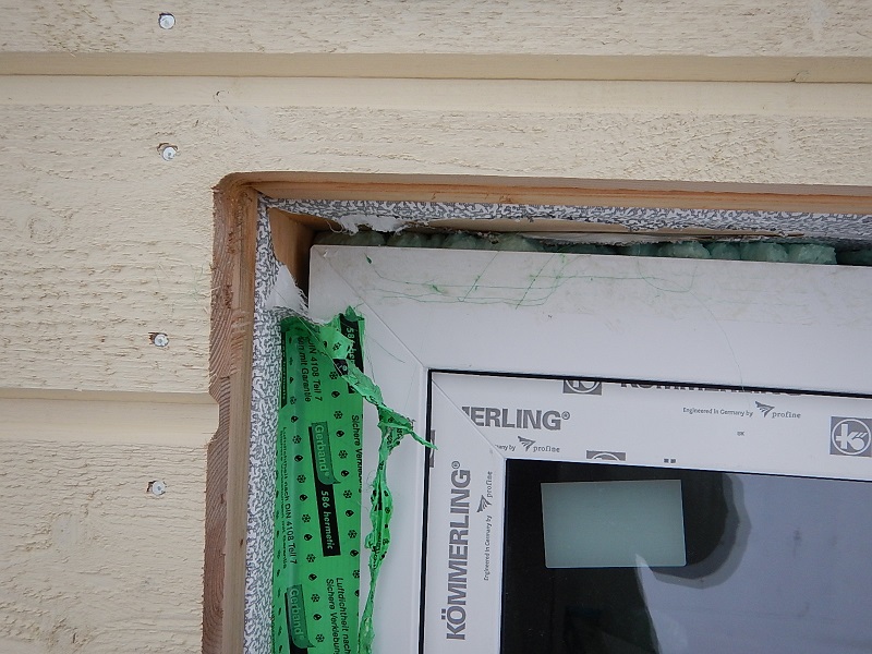

Mul oleks siinkohal pajatada mõne aasta tagune kogemus.
Sooviti tellida minult akende avakülgede viimistlus väljastpoolt puitlauaga. Tegemist oli puitkarkassil moodulmajaga. Mees oli aknad paigaldanud. Väljastpoolt pilud katnud teibiga ja seejärel seestpoolt täitnud pilud vahuga.
Enne selle töö teostamist eemaldasin teibi. Avanes karm vaatepilt, mida näete alljärgneval pildil:
Edasi võime teha järeldusi, mis olukord võib olla kiviseina paigaldatud aknaga toa sisepoolel akna pale viimistluse taga.
Seega mina vaataks pigem enne seestpoolt lõhkuma asumist, kuidas paistab asi väljastpoolt.
Küsiks siinkohal ühtlasi foorumlastelt küsimuse: arvake ära, kas ja mis on pildil oleva teibi juures põhimõtteliselt valesti?

"Välispidine" teip peaks olema veeauru läbilaskev...

Pihtas, põhjas :hello: See on tõesti põhimõtteline viga.
Tegelikult oli selle teibi paigaldamise juures veel üks oluline viga. Kleebitud liiga laialt lengile. See oleks pale kattelaua serva tagant välja jäänud paistma kuni 20 mm.
Sai need teibid kõik eemaldatud ja seejuures kurja vaeva nähtud.
Nendel teipidel on väga hea liim, eemaldamine oli kuradima ajamahukas ja lengidele kippusid koledad plekid jääma.
Ilm kiskus vahepeal külmale ja oligi teibi taga näha veepiiskasid ning vaht märgunud ja teooria oli saanud praktilist kinnitust.

vuuk kirjutas: 03 Apr 2020, 03:56...Avanes karm vaatepilt, mida näete alljärgneval pildil:
Mis on see hallivalgekirju sigrimigri 1. fotol, aknalengi küljes?
Tuuletõkke membraan arvatavasti, peal distantsliist+vooder
Jah, tuuletõkke membraaniga on tegu.
