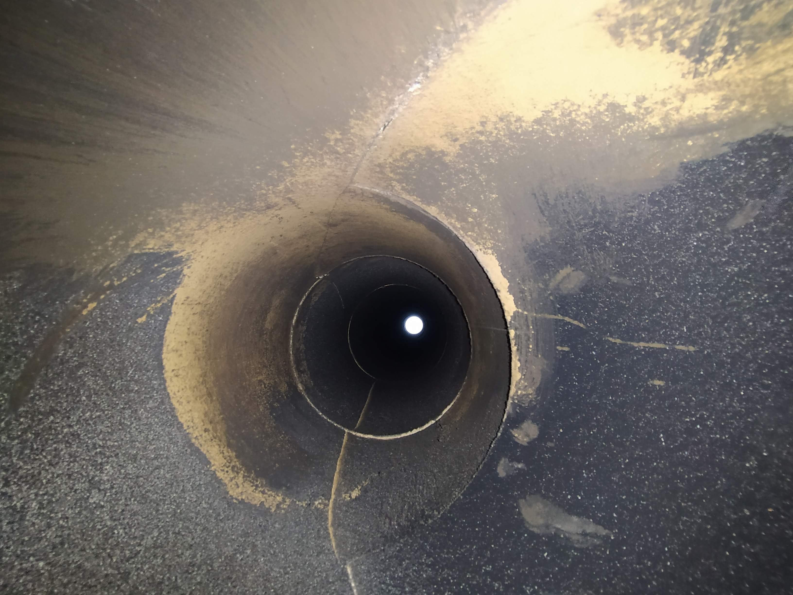

Aega niipalju edasi läinud, et vana korsten välja lõhutud ja asemele sai laotud Rondo plus topeltlõõriga ja ventilatsioonikanaliga.
Hakkasin katlaruumi poolset korstna ümbrust korda tegema ja avastuseks hülss puruks.
Oma lollusega sai liiga täpne üleminek ja ilmselt soojuspaisumine on puruks surunud.
Kas on ültse mingit varjanti selle likviteerimiseks?
Kaasa mõtlejatele tänudette.

Küll on seda aga olukord . Sisend pannakse 90 kraadi all ja lõhki see torukene seal sees kargab. Ja parandada on suht võimatu. Tegelikult pole see saunaahjule midagi kindlat.
