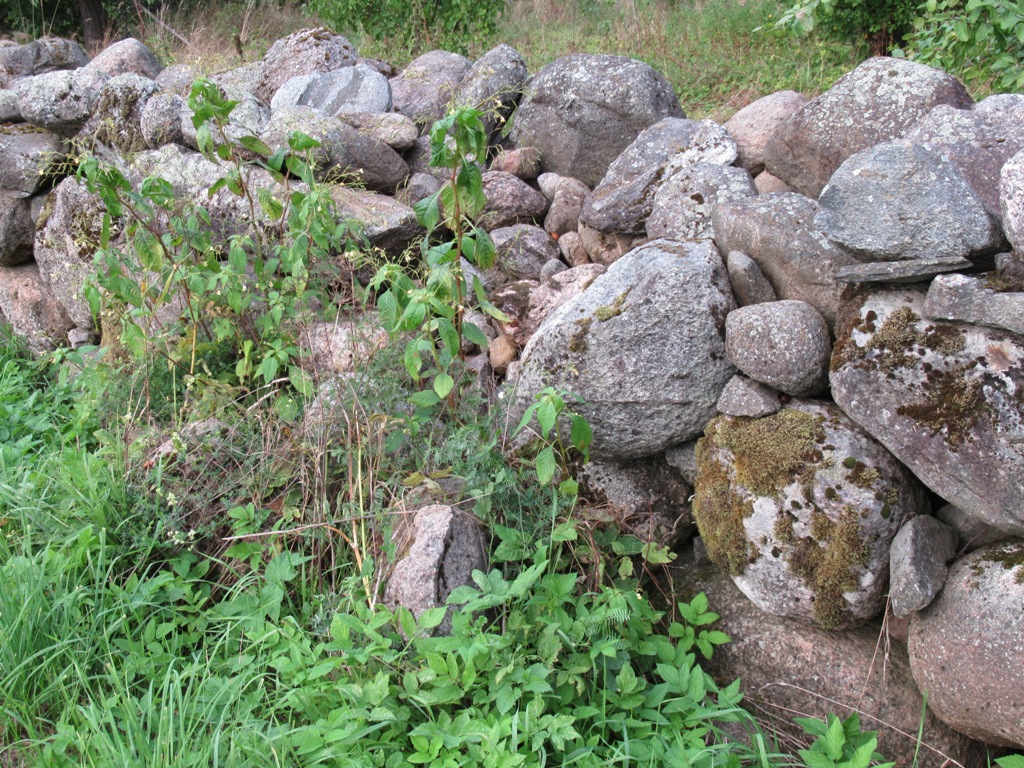

Kiire kommentaar siis sellest, mis vahepeal on toimunud. Veranda katus on 99% valmis, vaja veel harja ja otsaplekid panna, siis saab sellele kõrvalepõikele punkti panna ja peldikuga edasi minna. Tegin ka mõned klõpsud, osad neist küll veidike teemavälised.

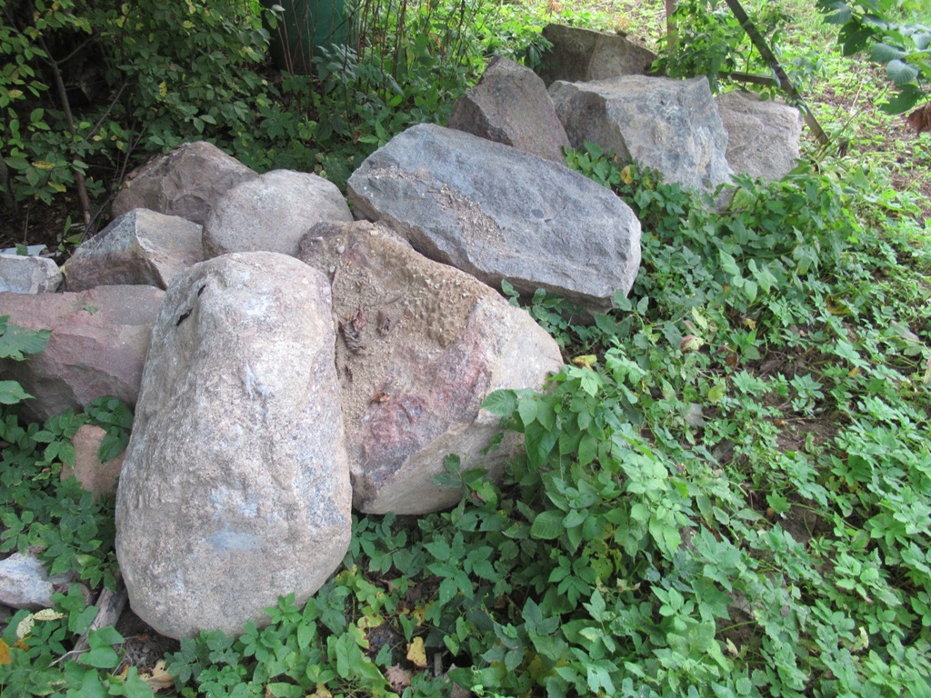

Sissesõidu tee betoonimasinale. Viskasin kildu alla ja ilma killuta oleks masin sinna raudselt kinni jäänud. Pildi pealt võibolla pole näha, aga kalle on päris korralik, lisaks maakivi hoone kivimüüritise vana jälg, mis toimis tõkiskingana, olgugi , et mõlemalt poolt kildu kõvasti peale viskasin, masina mass lihtsalt oli nii suur, et kild vajus kokku.
Need kivid tõmbas kopp vanast vundamendist peldiku esise planeerimisel välja. Parajad jurakad ikka vanal ajal maa sisse pandud. Tegin klõpsu ka vanast puurimisjäljest, mille abil kive lõhki ajati. Millega nad seda rohkem kui 100 aastat tagasi tegid, ei oska öelda.

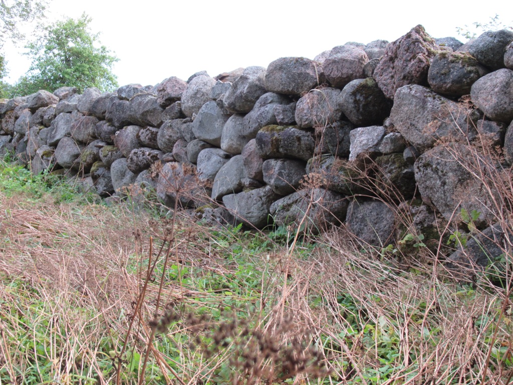

Kuna neid kive on päris palju mul seal varisenud , siis tegin klõpsu umbes 15 aastat tehtud kiviaiast, kuhu ma siis neid vedasin.
Plaan oli hea, teha kiviaed, mis peaks eluaja vastu, kuid nagu ikka, asi läks kohati tuksi. Kõige esimene ots , mis ma tegin, sai liiga sirgelt laotud ja nüüd on hakanud välja vajuma.
Selle koha alla jäi vana känd, mis ära mädanes ja võttis osa aeda kaasa.

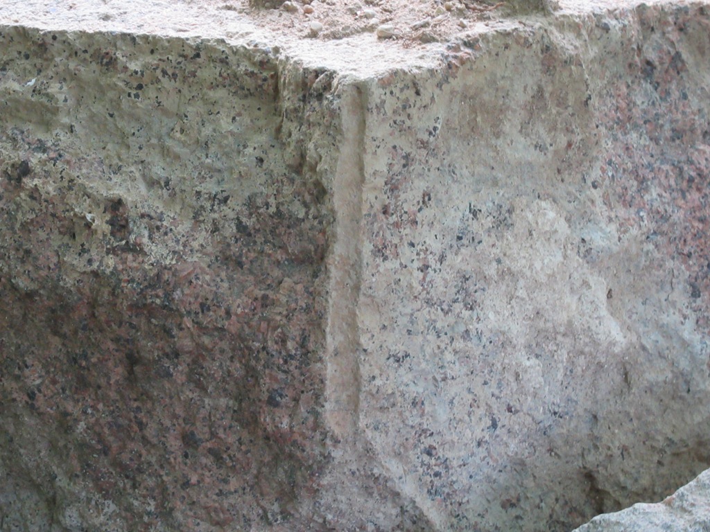

T25 kirjutas: 05 Sept 2019, 21:30 Millega nad seda rohkem kui 100 aastat tagasi tegid, ei oska öelda.
Akutrelliga, tol ajal pikendusjuhtmeid ei eksisteerinud.
Jōukamad akutrelliga, ülejäänud käsitsi - ühe käega hoiti “kivipuuri” ja teisega lajatati vasaraga, pöörati puuri mingi kraadi vōrra ja järgmine litakas, jne. Kui auk valmis, läks käiku lōhkeaine. Mingitel juhtudel talvel saadi vist jäätumisest ka abi.
Ja tänasel päeval üks mees koksib ainult vasaraga selliseid seibideks. Proovisin ise ka, videost vaadatuna tundus see lihtne, kuid praktikas osutus võimatuks isegi suhteliselt väikese munaka poolitamine, kuigi sai ikka korralikult haamriga pähe antud. Ilmselt siis mingi nipp seal on, kivi joont vaadata vms.
