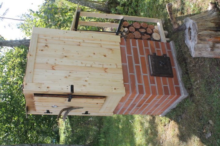

Selleks, et kõik ausalt ära rääkida, alustan algusest. Nonii, tuli uitmõte ehitada maale suitsuahi. Ahjul tuleks alumine osa tellistest ja suitsutamise osa puidust. Tellistest osa ehk põlemiskamberi mõõdud tuleksid VTT tellistest mõõtudega 3x5 tellist(250x120mm). Kõrgust veel mõtlen-seedin. Pealmise kasti jaoks on mul pinutäis prussijuppe mõõtudega 35x70mm ja kruviks lapiti üksteise otsa. Kliimasoojenemise mõjude vähendamiseks mingi katuse moodi asjanduse teeks ka ahjule peale. Kambrile suitsutoru ei paneks, vaid kambri lae teen samadest prussijuppidest, aga 10mm vahedega. Peale asetaks ribilise plaadi, mida sahtli põhimõttel saaks liigutada ehk ribid kinni-ribid avatud. Riiulite toeks olen mõelnud kaks varianti- 1) vastavale kõrgusele kruvin lappi kohe laiema(100mm) prussi külge või 2)pärast kui kast valmis, siis eraldi 30x30mm liistud.
On veel paar mõttekohta. Kuidas siduda ahjuuks? Kui puurin ukseraami eelnevalt külgede paar auku ja pärast tellisesse augud ette ja betoonikruvidega kinni või teeks 20x20 vinkelrauast "redelid" nii alla kui üles ja keevitaks ukse vinklite külge. Sellise õhukese seina puhul kardan, et lõhun seina ära kui hakkan betoonikruvi jaoks auku ette puurima ette või on mu kartus asjatu? Pole enne teinud sellisesse kohta auke. Põlemiskambrisse kavatsen soojuse akumuleerimiseks ja et otsene leek puidust kambriosa maha ei põletaks, teha vaheresti, millele laotan kihi väiksemaid põllukive. Üks foorumlane pakkus üheks varindiks malmist vana radikat, kuid täna käisin vanametalli kokkuostus seda radikat mõõtmas ja kiikamas. Mõõtudelt vast isegi sobiks, aga leidsin sealt juba jämedatest raudvarrastest kokkukeevitatud resti, mis vaja ainult pikkuselt kaheks parajaks jupiks teha.
Ma ei julgegi kirjutada, et alusplaadi ahju jaoks valasin täna juba ära ilma ameeriklaste foorumi abita. Kasti kõrguseks oli 130+mm, külmumissügavuseni pinnase väljakaevamist ei teinud, vaid viskasin pealmise murukamara minema. Aega võttis 2 tundi- pool tundi kodus kasti mõõtu lõikamine ja kokku kruvimine ja 1,5 tundi koos suitsutunniga murukamara ära koukimne, kasti paika asetus, loodimine ja segu tegemine. Kuivsegu läks 7 kotti. ;)
Kui keegi viitsib, siis võib kommenteerida selle uitmõtte mõtekust. Hea meelega loeksin kommentaaridest välja idee miinuseid, sest neid ellimineerides saab hea asja. Kui on välja pakkuda midagi paremat või ratsionaliseerida, siis ka sellised mõtted on teretulnud ja loomulikult tänud ette.

No kohe mitte ei usu, et ameeriklased suudavad tuletada suitsuahju projekti minu uitmõttes mainitud andmete(2x3 kivi, tegelikult 3x2,5 kivi). ;) Tunniplaani järgi sai nädalavahetusel tehtud ahjukamber ja uks ka ees. Järgmiseks nädalavahetuseks jäi teha põlemis- ja suitsutuskambri vahelise resti paigaldus ning suitsutuskambri kokkuklopsimine. Idee kohaselt üritan järgmine pühapäev teha esimese sussutamise.

Nonii, sai kiiremini peaaegu(varikatus veel peale teha) valmis kui mõne välikemps, aga noh ega suitsuahi pole ka
mingi väljamaa foorumite järgi välikempsu ehitamine. ;) Esimene sussutamine kah eile tehtud ning täitsa toimis. Järgmine nädal proovin midagi tõsisemat sussutada, a´la 2kg lihatükki. :) Sai teine selline.

Kuna tundsin väikest vihjet oma alalõuale , siis ei saa kommenteerimata jätta. Väga ilusti on välja kukkunud ja ma arvan , et vastupidavuse koha pealt võid ka oma 20-30 aastat rahulik olla.

Tänan kiitmast, aga vastupidavuse kohta ei oska veel öelda, sest ahjul vundamendi paksust kõigest 13cm ja ainult üks kiht 15x15 silmaga 6mm võrgutükk sisse visatud. Võib-olla pean kevadel kraaana tellima, et külmakerkega rändama läinud ahju metsa alt tagasi tuua. ;)

Mahapõlemise ja rasva kõrbehaisu vältimiseks on peale kerisekive natuke kõrgemal rest, millele asetasin ca 3cm kõrguse vana praeahju panni koos veega. Hämmastavalt palju kulus 3-4 tunnise sussutamise peale vett, ca 5 liitrit. Aga rasv tilkus ilusti vette ja kerisekivid jäid puhtaks.
