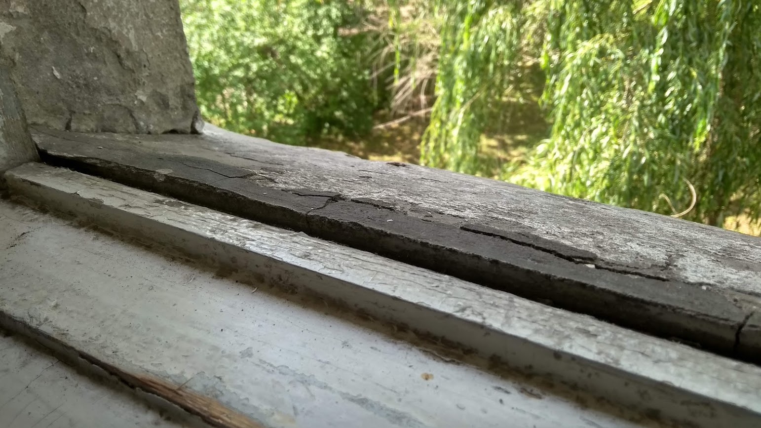

Siin pildimaterjel.
aken 7.png (239.51 KiB) Vaadatud 12285 korda
aken 5.jpg (39 KiB) Vaadatud 12285 korda
aken 2.jpg (52.64 KiB) Vaadatud 12285 korda
aken 1.jpg (30.91 KiB) Vaadatud 12285 korda

Tõsine ehitusporno. Ehk avaldad ka nimed kes selle saavutusega hakkama sai?

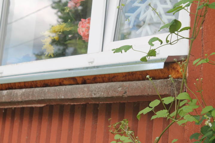

Aknal on tõesti betoonist akna veeninad ja lisaks on neile tavaliselt antud seguga kalle nagu Urmas kirjutas (lisan foto teisest aknast, mis on enam vähem sarnane), segu on servast veidi kõrgem ja nemad seletasid, kui ma õieti aru sain, et nemad paigaldasid selle serva kõrguselt alusprofiili ja selle peale akna, kuna muidu nad poleks akna alla saanud panna veeplekki ja selle tõttu ka aknalaua kõrgus tõusus. Kogu aeg oli neil mingi veepleki jutt, see plekk oli neile väga tähtis, aken ise polnud oluline. Küsisin, et miks mõõtja siis ei selgitanud (mõõta käis ise pärast kohal seda jura vaatamas), et selle segust serva tõttu nii palju muutub, ma olek ise saanud ka selle serva haamriga ära lüüa ja kohati ka sõrmedega lahti võtta. Selle peale öeldi, et miks ma siis enne internetist ei vaadanud, kuidas aknaid paigaldatakse.
Ps nagu Urmas kirjutas on tõesti aknalaua all 50 mm penot pluss veel 60 mm pruss,varem oli aknalaud telliste kõrgusel. Akana ülemisse serva lisatud lisaprofiil on näha osaliselt ka akna välisküljelt, mida ma pole ühegi teise akna juures näinud.

Foto

Jääb mulje, et uus plastikaken koos alusprofiiliga paigutati vana akna puitlengi sisse - aja ja raha kokkuhoid korralik, lisaks veel on uus, väiksemate mõõtmetega aken, tiba odavam. Nii need vähempakkumised ära võidetakse..
Postitusi: 2112
Re: akende paigaldamine, aknalaua kõrguse muutumine
Aknalaud põrandast 95-96 cm tundub mulle ideaalne. Mulle taheti madalamat sokutada, nõudsin 95 ja sain :). Aga maitseasi. Mõõdistaja oleks pidanud olukorda selgitama.
Viimasel fotol algab betoonist "veeplekk" liiga kõrgelt ja on mõttetult suure kaldega. Normaalne aknategija võiks (mõõdistaja suu läbi) kliendile anomaaliad ära näidata, lahti seletada ja lasta valida
- kas kõik jääb nii nagu praegu ja teie aken tuleb väiksem VÕI
- teeme teile mõistliku suurusega aknad AGA teie aknaavade lammutamine, paigalduseks ettevalmistamine on lisatasu eest.
Muidugi fassaad peab ühtlane jääma, kõik aknad samas mõõdus ja samal kõrgusel. Jääb mulje, et sulle sokutati mingi tootjale kõige mugavam erilahendus. Tootjad-mõõdistajad tahavad võimalikult mugavalt ja turvaliselt läbi ajada. Ei taheta mingeid riske võtta. Võõras sein, konstrui teadmata...
Suva skeem veebist, plastakna paigaldus. See võiks mõõdistajal paberil kaasas olla või fail telefonis:
